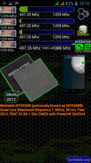

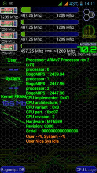

- Cpu Identifier: Muestra todo la informacion que recoje del terminal y de sus bases de datos y nos detalla (en profundidad) todo lo concerniente a l procesador y procesador grafico.

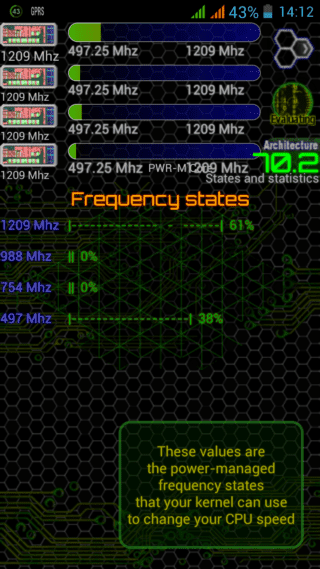

- A1 Cpu Tool: Muy simple. Indica los tiempos de uso de la cpu y sus cores. Asi mismo, deja ver si el telefono entra en deep sleep o no.

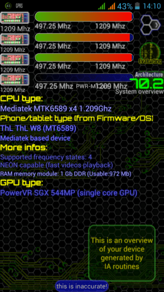

CPU IDENTIFIER
Da mucha informacion y aqui es donde me he encontrado con alguna contradiccion:

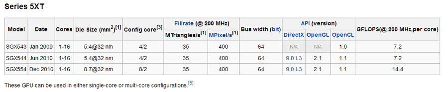

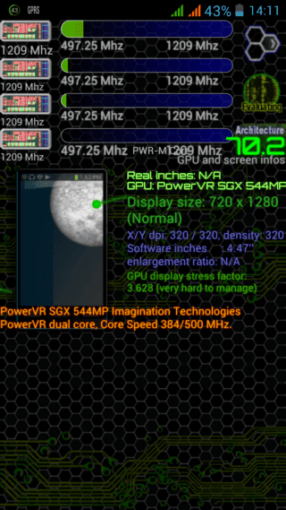

Como se puede apreciar en la captura 1 y 3, hay un dato contradictorio con la GPU. Se suponia que la GPU (PowerVR SGX544MP) era dual core... Pero en la 1ª captura dice que es sngle core y en la 3ª pone que es dual core con frecuencias 384/500 mhz...
Informandome un poco en la Wikipedia (no quiero risas...) sobre este modelo, he leido que la serie 5XT, a la que pertenece, si es dual core y sus frecuencia son de 200mhz por nucleo:
Pero lo que me escama es la frase al pie de la tabla: "Esta GPU puede utilizarse en configuraciones de un solo núcleo o de núcleo múltiple"...
El detalle se lo encuentro en la definicion de la GPU: PowerVR SGX544MP... MP y no MP2 (que seria dual-core)...
CONCLUSION: tenemos un quad core con una Gpu single-core. INAUDITO!!!

Esta app es muy basica. Te muestra info de la Cpu y sus cores (porcentaje y tiempo) y muestra si el telefono netra o no en deep sleep:
Nada que destacar solo que el deep sleep funciona a la perfeccion (como dije en la review, el problema esta subsanado con respecto a los mt6577)

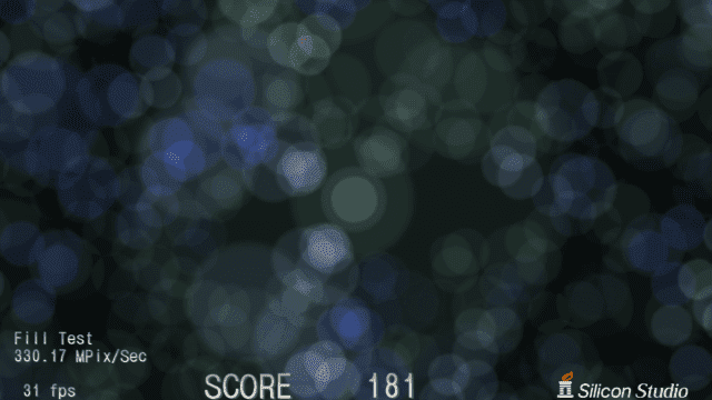

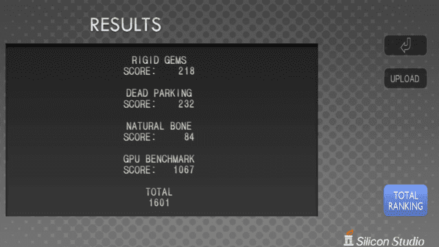

Quien quiera usar esta app se tiene que armar de paciencia. Es una app muy exahustiva (analiza muy bien la gpu) pero es muy lenta y pesa bastante (138 mb). @Molondro en este hilo: https://www.movilesdualsim.com/tema/El-kernel-está-capado-a-32fps.28032
dice que el kernel viene capado para la gpu ya que no sobrepasa de 32 fps... Yo realicé la prueba y, la verdad, es que tiene razón en lo de los 32 fps:
Realmente, no pasa de los 32 fps, aunque no entiendo muy bien lo del kernel capado...
En mi opinion puede ser problema de la gpu que, por configuracion, no es mucho mejor que su antedecesora (SGX531, a 200mhz).

Muy buena la prueba, arroja datos bastante reveladores, como por ejemplo lo de la GPU mononucleo.
Cuando digo que el kernel está "capado", me refiero a que el teléfono viene configurado a nivel de kernel para que no dubuje más de 30-32 cuadros por segundo en NINGUNA APLICACIÓN. Descarté que fuera debido a que la GPU tuviera poca potencia porque es bastante improbable que haciendo varios tests gráficos de distinta intensidad de el mismo resultado (vamos, sacar los mismos 32FPS en el test 3D de quadrant y en el de GPU MARK, a nos da alguna pista).
Digo lo del kernel porque ha sido así en otros casos como el HTC EVO 4G y algunos modelos de Huawei o SonyEricsson. Bueno sería que para saltarnos ésta limitación sólo hubiera que tocar algún archivo de sistema :smile:
