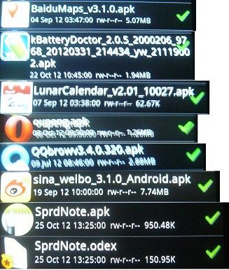

    Arrancar el teléfono y borrar con rootexplorer.
    dl.dropbox.com_u_37959587_pinchorouter_lasquesobran.
    Se me olvida que podéis borrar el rootexplorer chino es el que tiene 264Kb el de 300 y pico es el que va en español.

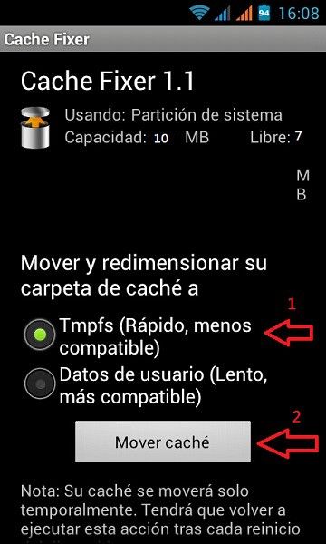

    He actualizado el primer hilo con una ROM que deja mas espacio en /data para aplicaciones, pero este teléfono tiene un fallo por ahora bastante gordo el almacenamiento y solo han dejado 10Mb de cache por lo que hace casi imposible instalar nada sino ampliamos el cache.
    En esta rom he puesto un programa llamado cache fixer, lo arrancamos.
    Con esto conseguimos instalar del google play lo que queramos sin el error de falta de memoria o trabajar con varios programas(si instalamos desde SD no se necesita ampliar cache para instalarlos pero si para ejecutar varios), inconveniente que se debe hacer cada vez que reiniciemos, aunque es muy sencillo con pinchar en Mover Cache ya esta.
    dl.dropbox.com_u_37959587_pinchorouter_cachefixer.
    No fijarse en la captura porque es de mi lenovo A750 solo lo que hay que hacer.

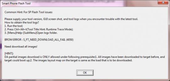

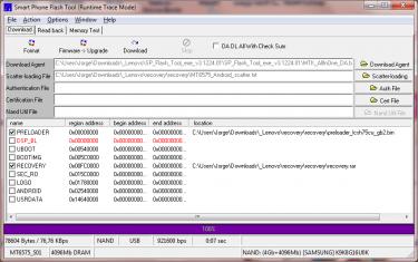

          Estoy intentando flashear el teléfono, con los fichreos que zoyB ha adjuntado y no lo consigo, los pasos que sigo son estos:
          1º Drivers
          2º Abro Flashtool
          3º Selecciono el fichero MT6575_Android_scatter.txt y me muestra la línea "DSP_BL" en rojo ¿es normal?
          a.

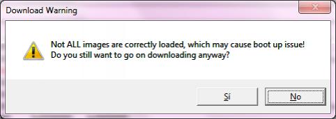

          4º Al darle a download me aparece el siguiente mensaje:
          b.
          5º Al finalizar me aparece esto
          c.
          ¿Qué hago mal?

          Lo haces si batería??
          Desclica el preloader también, no hace falta.
          download en el flashtool, si en el cartel que te sale, y conectas el USB al PC.
          Estoy a punto de subir otra ROM un poco mas depurada, pero una vez puesto el recovery(lastima que este en chino) son 5 minutos flashear.
          saludos y paz.

            Lo hago sin batería
            Lo he probado 1000 veces
            Después de la pregunta de si/no, conecto el USB al PC y suena el sonido típico de que se ha conectado un dispositivo en windows, progresa la barra de progreso, llega hasta el final y se escucha el sonido de dispositivo desconectado y me aparece el mensaje que os comenté en el anterior post
            ¿Alguna ayuda? (estoy bastante desesperado)

              No debería de importar pero ¿has probado a hacerlo con otro pc? ¿Que sistema operativo usas?, si puedes inténtalo con xp

              O cambia de puerto USB, prueba a poner el móvil apagado pero con batería a ver si te pide otro driver.
              Yo lo estoy haciendo con W7x64.
              Has probado desclicando el preloader??
              saludos y paz.

                  Hoy tampoco ha habido suerte :(
                  Otro PC, todo descargado desde cero y siempre lo mismo, cada vez que enchufo el USB es como si el dispositivo solamente durase un segundo enganchado y no le da tiempo al FlashTool a enganchar
                  ¿Alguna idea (en principio no dispongo de un XP)?
