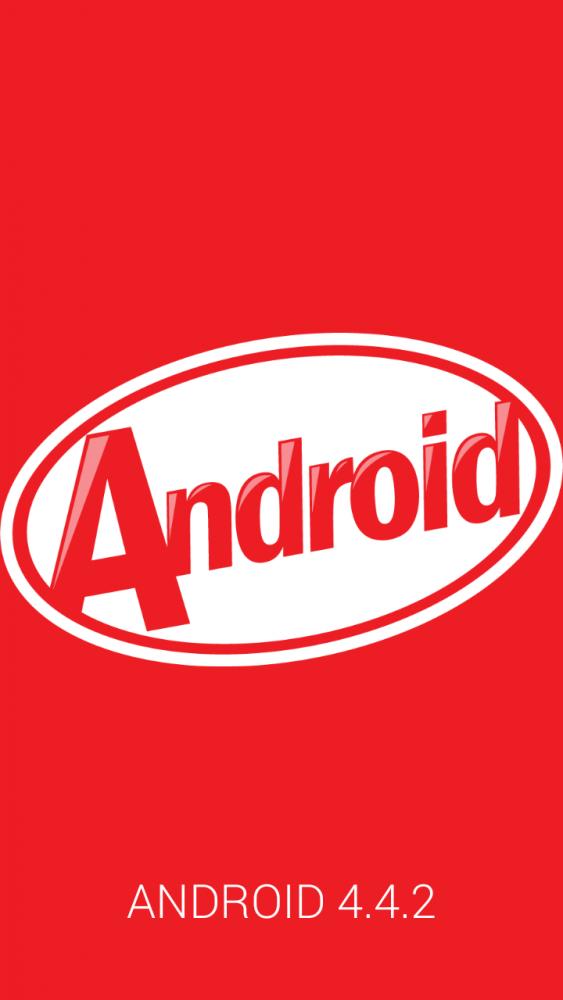

Respecto de si hay kitkat en español, pues me ha dicho quien me regaló el teléfono que cuando lo compró le venía con una kitkat ( y lo sabe porque en alguna pantalla salía el logo de kitkat, ése que parece de una chocolatina) en español. Pero, yo no la encuentro para volver a ponérsela.

Y, ¿ a que se parece al envoltorio de una chocolatina? Jeje.
