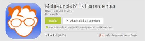

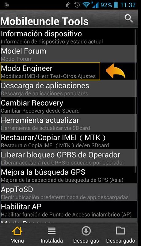

1 - Lo primero que tenemos que hacer es instalar la aplicacion "Mobileuncle MTK tools" que encontraremos de forma gratuita en Google Play. Hay que ser root para utilizar esta APP y ademas teneis que aseguraros de que el GPS lo tengais desactivado antes de instalarla.

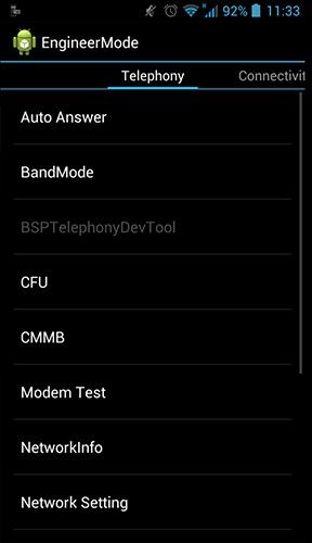

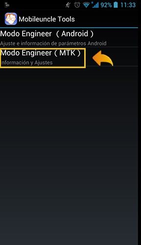

2 - Cuando iniciemos la aplicación le damos permisos root cuando nos lo pida y pulsamos sobre “Mode Engineer”
3 - Luego vamos a “Modo Engineer MTK”

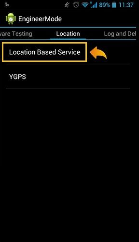

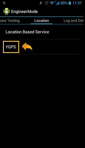

4 - Una vez dentro del menú de Modo Engineer MTK buscamos la pestaña "Location" que está a la derecha.

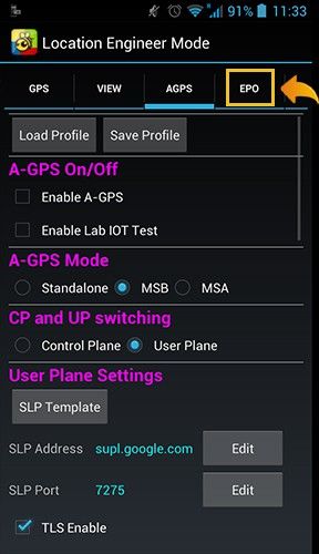

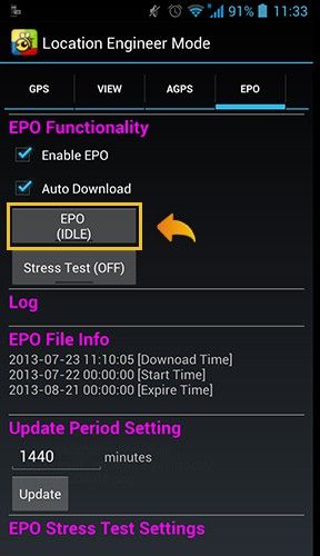

5 - Dentro de Location Based Service tenemos que darle a EPO. Tiene que estar activado “Enable EPO” y ahora pulsamos sobre “EPO IDLE”
6 - Esperamos un poco a que se descargue todo lo necesario, podemos ver como cambia a EPO DOWNLOADING. Cuando termine volverá a aparecer EPO IDLE. Una vez terminado, le damos a volver y pulsamos sobre YGPS.

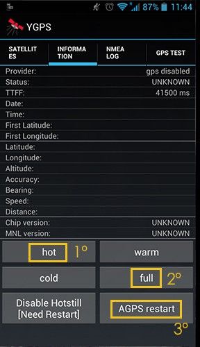

7 - Dentro de YGPS tenemos que ir a "Information" y pulsar en este orden; primero en “Hot”, luego en “Full” y después sobre “AGPS Restart”.
Hay que tener mucha paciencia y esperar en exterior a que conecte satelites.
Para ayudar he usado el FasterGps y seleccionamos nuestra región, por ejemplo, Europa y luego nuestro país, España de modo que se cambia el archivo gps.config, a continuación el gps fix deluxe, fijará los satélites. Así conecta en unos 30 seg.

@JamesCorner, @agudogpr para quitar ese mensaje hay que ir al modo ingeniero,Location,YGPS y ponerse fuera.
Hay que esperar bastante rato a que el solo coja los satelites y haga el flix.
Cuando salgais ya no aparecera el mensaje.
