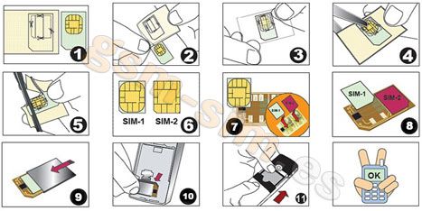

No te preocupes por el tema de recortar las sims, con el adaptador te vienen unos moldes de plático y unas pegatinas con los cuales vuelves a darle el tamaño original. No hay mayor problema.

No te preocupes por e corte, hay una parte que no se usa del chip, fijate en las rayas que deja el lector de Sim, veras que la parte de abajo del chip, mirando la tarjeta con la muesca en la esquina inferior derecha, no tiene esas marcas, pues no se usa.
Incluso las tarjetas muy nuevas vienen con el chip remarcado en las parte que sobran.
De las pistas del chip donde se observan las marcas del lector, en las divisiones la parte superior y la parte inferior no son utilizadas.

Sobre lo de recortarlas hay 1 cierto riesgo, pero yo sólo he jodido una sola de 20 q habré recortado. Y precisamente era de Movistar (pedí un duplicado y me costó 5€). Si recortas parte de plástico no hay problema, incluso parte metálica del chip.
Como decía otro forero...
Javier Ruesta dijo:
(...)hay una parte que no se usa del chip, fijate en las rayas que deja el lector de Sim, veras que la parte de abajo del chip, mirando la tarjeta con la muesca en la esquina inferior derecha, no tiene esas marcas, pues no se usa.
De hecho te vienen unas pegatinas q sirven de molde para recortarlas, y dejan justo la parte metálica donde ves esas 3 rayas en paralelo q quedan marcadas en la SIM al meterla en la ranura.

Ves aquí las rayas q se crean en las sims? (eso es lo más importante, lo q nunca debes cortar!

Yo peco de cortar poco y luego tengo que acabar de perfilarlas con un chuchillo o cuter, con cuidado de no dañar el chip (la parte metálica), solo puliendo plástico (en la medida de lo posible), hasta q consigo el tamaño idóneo. Mejor quedarse corto que pasarse.
Yo dañé la primera x cortarla demasiado, pero después habré recortado como 20 o más sin problema. Ayer mismo recorté 3 con unas tijeras de oficina.
buenas noticias
observando las sim he visto que mi htc HD las marca en lugar de con 3 rayas con 4. cojo una vodafon antigua de 64k he intento recortarla a ojo dejando centradas estas cuatro rayas ya que con el molde una quedaria fuera. cual a sido mi sorpresa q funcionaba con el recuperador.
cojo la de movistar y misma operacion. recorto a ojo conservando las 4 rayas marcadas x el movil. vuala funcionando!! menos mal x q hoy sabado tarde como para salir corriendo a comprar una sim.
recorto la de simyo esta mucho mas facil x ser mas pequeño el chip y no tener q recortarlo. tambien funciona en el recuperador.
