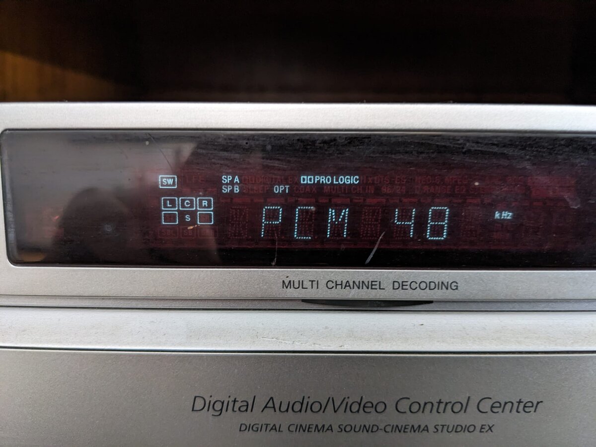

Hecho, instalado Kodi y el adon, no varía de lo que me llega al resto. Lo que me está llegando de señal es, creo, 3.1. Central, frontales, Subwoofer. Los traseros repiten la señal de los de delante. Como veis en la foto, las casillas de los traseros no están marcadas. Deberían estarlo.
En el kodi ve a ajustes-sistema-sonido y mira la opción de número de canales.
Jo, algo hago mal (lo más probable) o mi Home cinema se ha quedado obsoleto, pero no consigo desdoblar el 5.1. Lo que sí tengo es el subwoofer pegando fuerte, que antes no se activaba, pero los altavoces laterales traseros no se activan, simplemente clonan a los delanteros.
