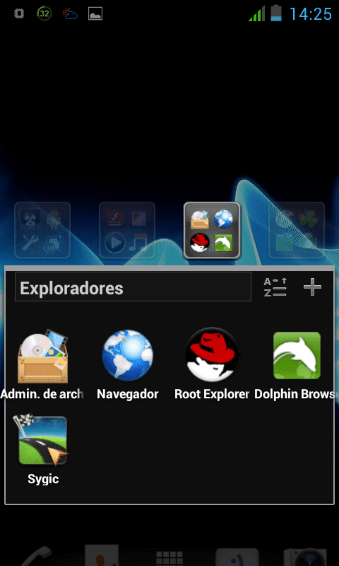

@morfeus, estas utilizando el explorador del movil (el que viene instalado por defecto).
Mira es esto:
en la 1ª foto es el icono primero.
en la 2ª esta abierto y, efectivamente, se ve solo la sd interna. PERO, si la das a la casita de la izquierda, saldran las 2 sd's (foto 3)

Muchas gracias, estaba utilizando el es explorer y no me aparecia, respecto a desinstalar las app, como lo hago? gracias.
