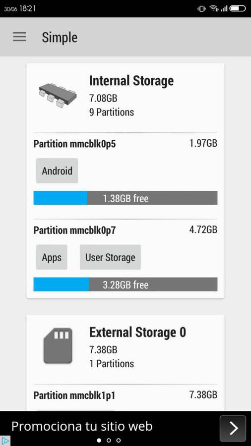

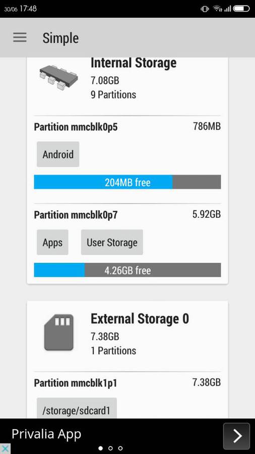

Esta es la partición estandard:IMAGEN 1
Esta es la imagen tras la modificación de 1,5 GB system. IMAGEN 2
Esta es la partición tras la modificación de 2 GB: IMAGEN 3

  11. Hacéis un restore COMPLETO (todas las opciones marcadas)de vuestro backup.
  12. Instalais la app storage partition y debería haber cambiado el tamañao a lo que está en la segunda imagen o tercera imagen, dependiendo del zip flasheado.
