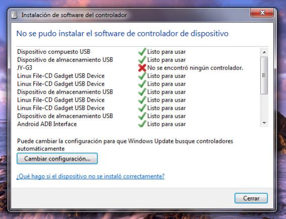

Necesito vuestra ayuda con el tema de los drivers para el Jiayu. He instalado el PDANET tal como se comenta por aquí, y se instala todo correctamente, pero cuando conecto el movil no me aparece el acceso a la SD interna del movil y se aparece no puede abrirla. Si desde el móvil eleigo en la pantalla "CONEXION DE EQUIPO USB" elijo "Dispositivo multimedia" o Cámara (PTP) si que se abren las carpetas, pero si vuelvo a elegir Almacenamiento USB no aparece nada.
Por otro lado ¿como debe aparecer el Jiayu en el Administrado de dispositivos? Es que tampoco lo veo.
Por dar pistas cuando lo conecte por primera vez Windows me avisó que no encotró los drivers para el JY-G3 y al instalar el PDaNet instaló una serie de cosas, os paso pantallazo.
El teme es que lo quiero para que desde Flashtool poner la 4.1 pero no se arranca a comunicar el móvil
por favor una ayudica que llevo toda la noche con ello..................

lo que ocurre es que windows no ve la tarjeta como un dispositivo android sino como un dispositivo multimedia (como una camara por ejemplo) y no puede acceder al aparato en modo usb.
suele ocurrir cuando el driver usb no esta bien instalado
conecta el aparato en modo usb.
cuando se conecte quiza windows te de un mensaje.
vete a panel de control--->dispositivos e impresoras--->administrador de dispositivos.
seguramente aparecera una interrogacion pulsa sobre ella con el boton derecho del raton --->propiedades---->actualizar controlador.
en la pantalla que aparece marca algo parecido a (estoy haciendolo de memoria y no se esactamente que dice) "buscar tambien en subdirectorios"
en el apartado correspondiente indicale donde tienes guardados los drivers y dile que los instale.
con eso deberia valer.
de todas formas pasate por esta pagina del foro https://www.movilesdualsim.com/tema/No-puedo-instalar-drivers-!!!!!!!!!!.26121
en el cuarto post tienes algunas direcciones interesantes

Muchas gracias por la ayuda. He desinstalado en driver que me colocó el PdaNet y he actualizado los drivers indicando a Windows la carpeta descargada en los enlances que el post indica, pero al instalar los drivers del VCOM me dice " El programa no puede iniciarse porque falta AdbWinApi.dll en el equipo . Intente reinstalar el programa para corregir el programa "
El flash tool sigue sin conectar................
