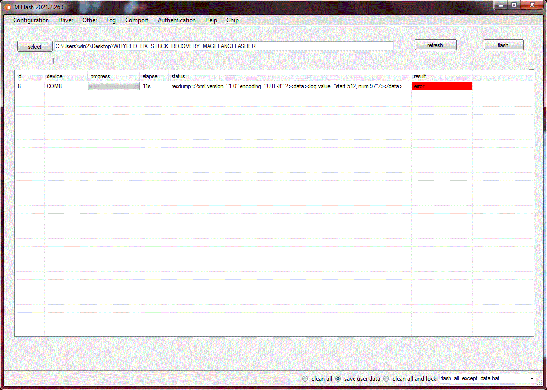

estoy intentando el tuto y he cambiado los drivers qualcomm y por fin me reconoce el dispositivo lo he hecho una vez con " clean all" y otra con save user data y me sale este error haber si alguien me puede orientar sobre como solucionarlo, pues poco a poco consigo algo mas, mientras sigo probando

Con bootloader bloqueado y viendo lo que ya has probado me da que solo se soluciona con un flasheo por EDL. Entonces, o se una una cuenta Mi con autorización para EDL o lo abres para hacer un test point

ok gracias @SIgNIFER , la imagen era haciendo test point he leido que da herrores pero que siga intentandolo, cambiando cable, ordenador etc.. hasta que salga asi que seguire y ya os informare.

Si haces test point tienes que usar la rom china que usó @bolsapipas en su tuto. El primero que pusiste. Inténtalo siguiendo su tuto a rajatabla. Con sus mismos archivos. Están preparados especialmente para que no salten los bloqueos de los servidores de xiaomi

@SIgNIFER , te cuento en un ordenador con windows 7 me descargue los archivo de @bolsapipas el unico que cambie fueron los drivers de qualcomm porque me salia el triangulo amarillo puse otros y ya me lo detectaba como puerto com, sequi los pasos , le desarme, quite el sensor de huella la chapa que proteje el enchufe de la batería, instale drivers de qualcomm y los que tiene el miflash y reinicie el windosws 7 descargue la rom china con la contraseña, use el cable original de xiaomi para conectar el telefono con el ordenador, desenchufe la bateria, hice test point con unas pinzas en los dos puntitos, enchufe el usb vi que el ordenador me lo detecto como puerto com refreco el miflash y me lo detecta le doy a flasear con la rom china que tengo en el escritorio y me da error.
lo he hecho mas de 15 veces asi y muchas mas cambiando entre los tres botones de abajo, (clim all etc), me he dado cuenta que incluso sin enchufar la bateria haciendo test poin en los dos contactos y enchufandolos tambien detestaba el puerto com pero nada error.
he cambiado a un ordenador con windows 10 y todo igual y error continuamente, cambiando el cable de conesion y nada.
me descargue de nuevo los archivos de la pagina del video que puso @bolsapipas y nada, en fin no os aburro seguiré investigando, si se te ocurre algo estoy para intentar lo que sea

Solo se me ocurre que @bolsapipas si tenía el bootloader desbloqueado cuando sufrió su brinkeo.
Otra posible solución es que busques alguien con cuenta MI autorizada. Hay un hilo en el foro que habla de alguien que lo hace en remoto, pero cuesta dinero.
