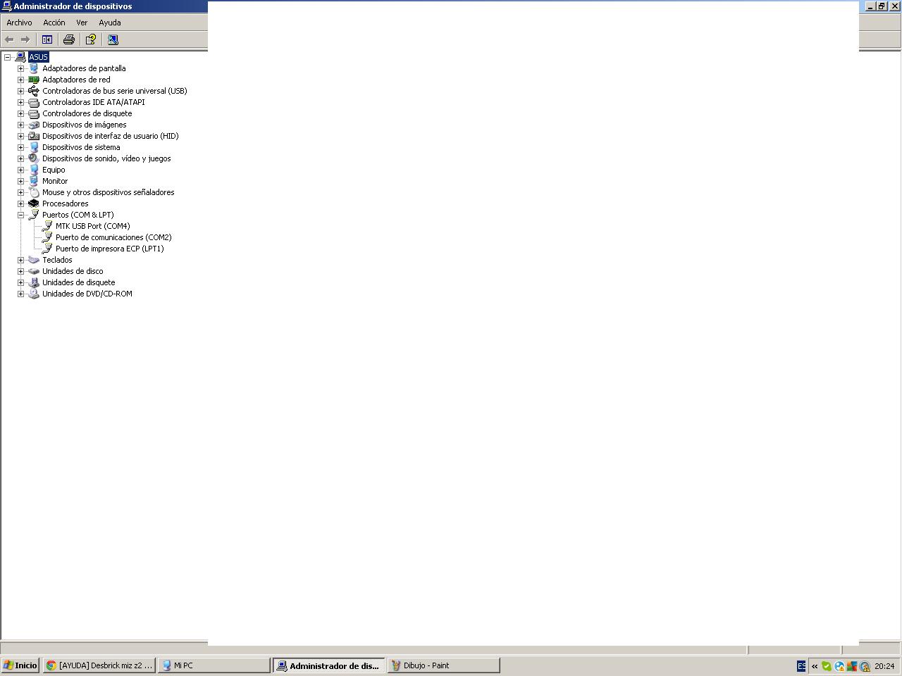

@kenzoxs en el administrador de dispositivos pone esto cuando el movil no esta conectado:
sin embargo en cuanto lo conecto se ve que algo detecta llamado MTK USB PORT (COM4)
Entocnes si lo puedes flashear, descarga una copia de la ROM para flashear con SP FLash Tools, la descomprimes y ejecutas SP_Flash tools como administrador en el PC, cargas en el Flash Tools el archivo scatter que hay en la caarpeta donde descomprimiste la ROM, desmarcas en Flash Tools la primera opcion (preloader) y le das a Donwload, aceptas un mensaje que sale y conectas el telefono sin bateria al PC, cuando veas la barra de abajo del Flash Tools avanzando de color rojo le mtetes la bateria al telefono, esperas a que flash tools acabe (saldra una ventana con un circulo verde) y listo, ya despues puedes volver a rotear, ponerle el recovery y la ROM que quieras, etc.
