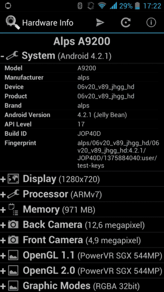

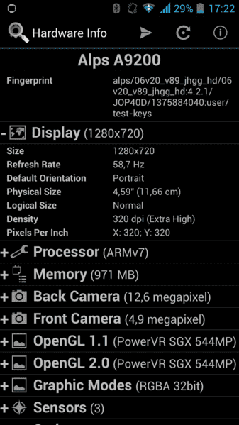

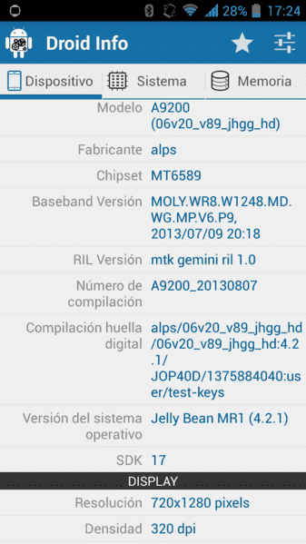

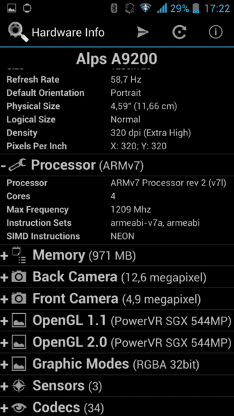

    Buenas noches cansado de buscar y leer y de no encontrar solución voy a ver si algún entendido me puede echar una mano o dos porque ya no se que hacer.
    Tengo un móvil chino que en ningún lado pone la marca que es, en la parte trasera pone solamente modelo S4 (max). Creo que es un Alps a9200 pero es lo que yo creo, es un mtk 6589 de 6,1 pulgadas y con un procesador de 1,2 quad core y 1 gb de ram.
    la información que me da el mtkdroid es la siguiente;
    Hardware : MT6589
    Model : A9200
    Build number : A9200_20130807
    Build date UTC : 20130813-233418
    Android v : 4.2.1
    Baseband v: MOLY.WR8.W1248.MD.WG.MP.V6.P9, 2013/07/09 20:18
    Kernel v : 3.4.5 (root@android) (gcc version 4.6.x-google 20120106 (prerelease) (GCC) ) #1 SMP Wed Aug 7 22:00:08 CST 2013
    Uboot build v : -----
    LCD Driver IC : 1-MD060_051TQAN
    Doogee Aliexpress Ofertas
    también os dejo otras capturas de otros programas que dan información sobre el móvil por si podeis echarme una mano. La versión de android que lleva es la 4.2.1 y necesitaría como poco subirlo al 4.3 ya que necesito instalar unos programas que solo funcionan a partir de esa versión para poder conectar el móvil al smartwatch que tengo. agradecería cualquier ayuda. a ver si me podeis decir alguna rom compatible o algo. tengo instalado el recovery y soy root. Muchas gracias
    Screenshot_2014-04-02-17-22-21. Screenshot_2014-04-02-17-22-42.
    Screenshot_2014-04-02-17-22-56. Screenshot_2014-04-02-17-24-18.

      Estas de suerte... si en realidad es un star n9500 , como decias en tu presentacion ( suerte que lo haya leido) , tienes esta MIUI V5 , que alguien tuvo la gran idea de montar con una especie de "aroma installer" que te dara la opcion de escoger la combinacion del driver lcd+driver de la camara adecuado a tu movil.
      Para sabes que lcd y camara llevas , teclea en el movil ( como si fueses a llamar ) * # * # 116 # * # * , te saldra una ventana con los datos , apuntatelos.
      la rom:
      http://www.needrom.com/download/miui-rom-revolution/
      lee detenidamente las instrucciones y no tendras problema.
      HAZ UN BACKUP DE TU ROM COM MTKDROIDTOOLS ANTES DE NADA
