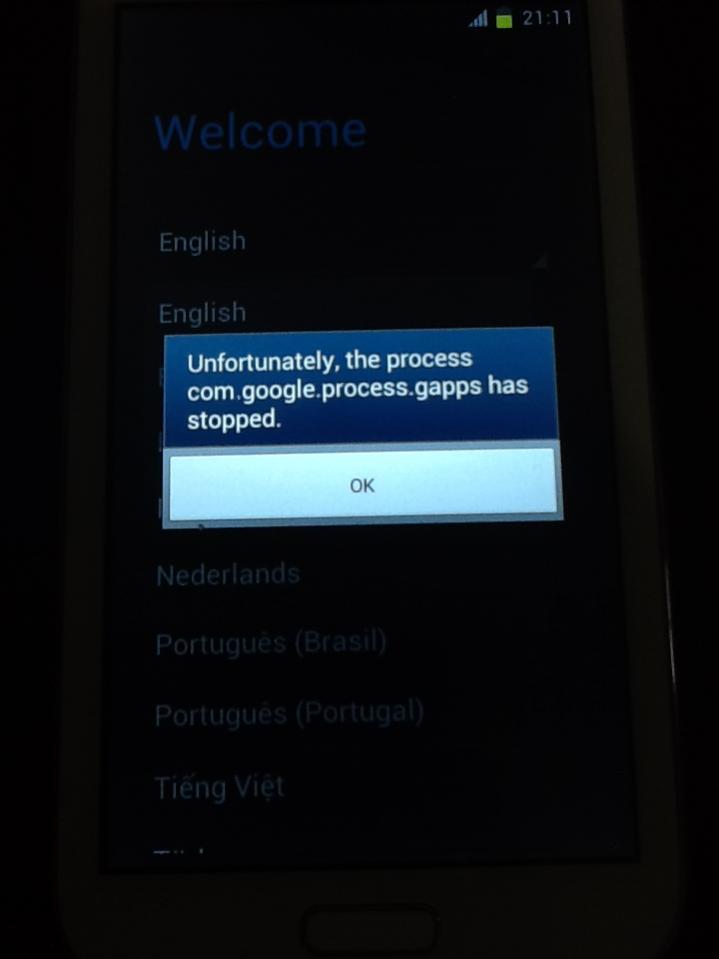

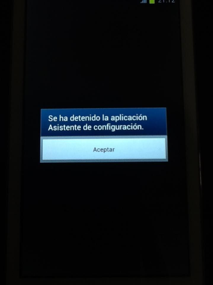

despues tuve otro problema es que no pude instalar el google play tras varios intentos sin resultado quise dejar limpio el movil entonces entre ,pulsando la tecla -vol y power, al factory mode y le di clik a la opcion "clear emmc" luego de esto cuando inicie el movil salio el siguiente cartel IMG_0007.jpg seguido a este IMG_0008.jpg se detiene cada vez que quiero configurar el movil al iniciar y vuelve a comenzar :/
que puedo hacer? para que mi movil vuelva a funcionar ...??? por favor necesito ayuda si hay algun tutorial simple ya que soy principiante en esto .

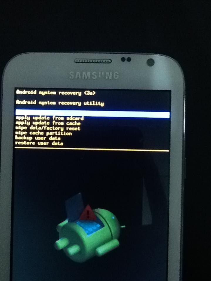

Por lo que veo... sigues teniendo acceso al recovery.
Supongo que sería tan sencillo, como conseguir la ROM de ese terminal y copiarla en una microSD, arrancar desde recovery y darle a UPGRADE desde SD y listo.
Lo difícil es...
1º- identificar que movil es,. Mira si pone algun modelo o referencia en la caja o en alguna etiqueta, debajo de la batería etc.
2º- Conseguir la rom oficial.
Si pones el modelo... igual se puede buscar.
Salu2

hola ! puedo entrar al recovery pero si te fijas no tengo la opcion que dice ... "instal zip card" o algo parecido jeje vi tutoriales de como ponerle el cwm pero no me sirvieron ... si encontras alguno me dejarias el link? desde ya gradezco por pasarte .

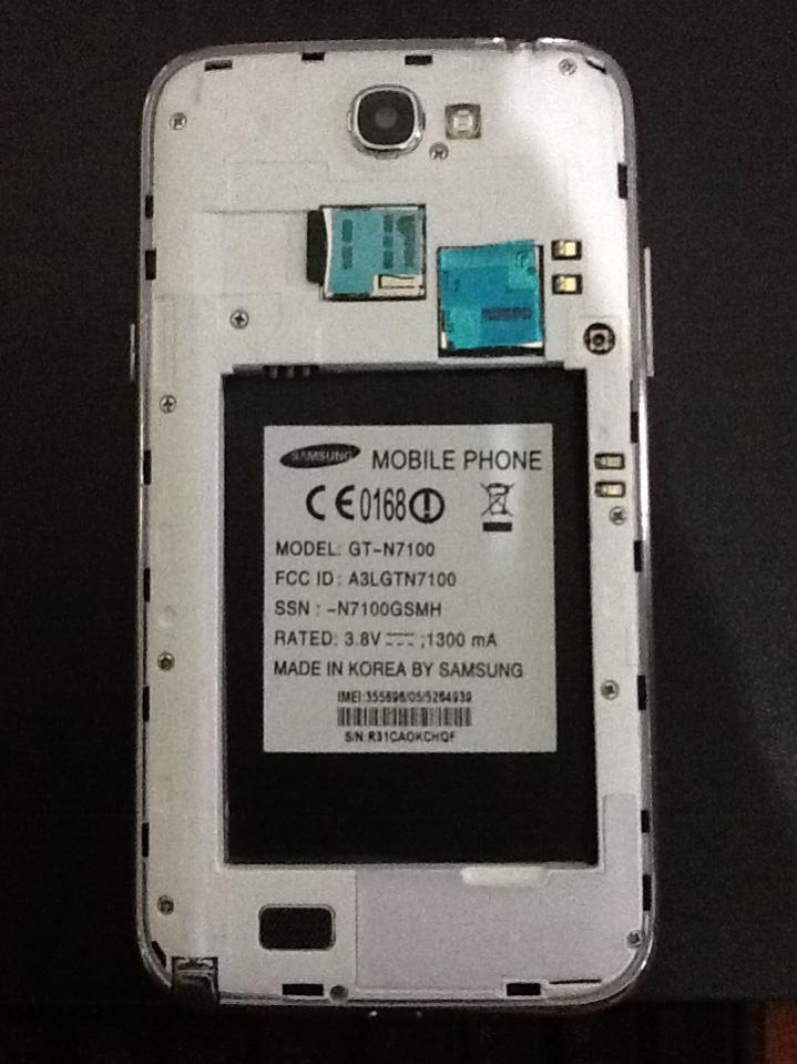

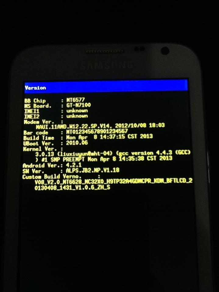

a en la etiqueta dice por todos lados samsung pero .. tambien dice gt-n7100 y tiene chip mt6577 pantalla 5.3
Es un clon del Note eso esta claro.
Pero sin más datos es difícil,.
Donde lo compraste ?
Tienes el link de la página o algo ?
Salu2
