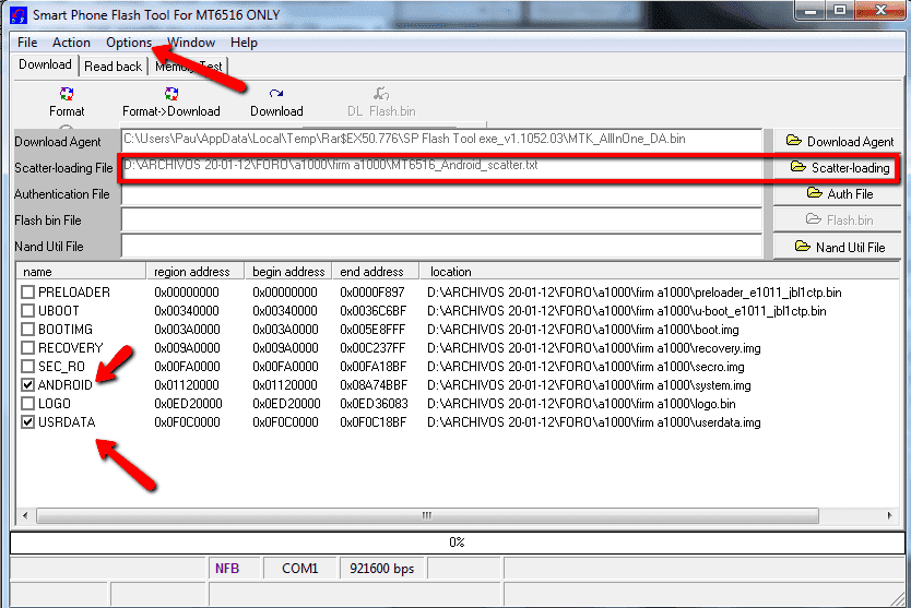

      Una vez abierto el Flash Tool (clickando Flash Tool.exe), has de cargar el scatter.txt que contiene la carpeta "firm A1000".
      Entonces desmarca todas las casillas excepto Android y Usrdata (o deja todas marcadas, pero sobretodo no marques Boot ni Uboot por si las moscas, que son las q controlan la pantalla).
      img338.imageshack.us_img338_3572_201203031429.
      Te envío los drivers también. Al conectar el móvil al PC mira en el Flash Tool/Menú/Options que al cabo de apenas un segundo te deje abrir ese desplegable y entonces clickas rápido "Download".
      Empezará una cuenta a atrás de 5seg. en la barra inferior.
      Desconecta el USB y vuelve a conectarlo rápidamente antes q acabe dicha cuenta atrás y empezará el proceso de flasheo (barra amarilla de porcentaje). Deja q acabe.

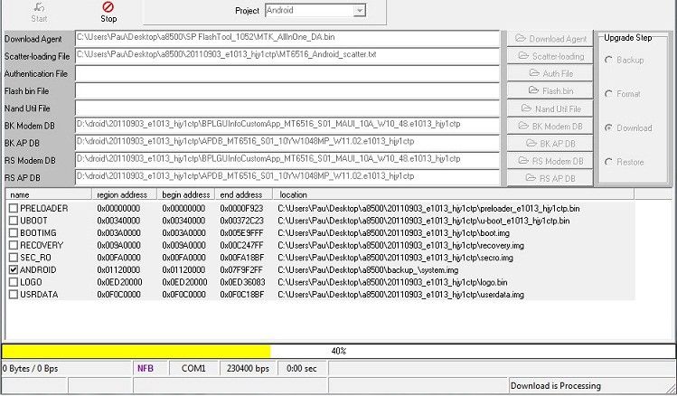

      img705.imageshack.us_img705_2594_flasheov.
      [Imagen Externa Rota]:Enlace roto eliminado
      Estos pantallazos son de otro modelo, pero son para mostrar el proceso de flasheo.

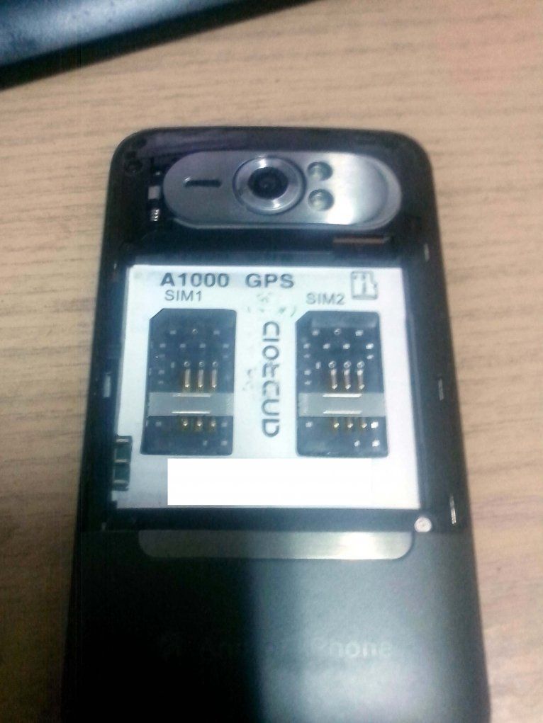

              @el_peketronel_peketron, seguro que es un A1000? Lo pone en la etiqueta debajo de la batería?
              En ppio. el firmware que hay aquí debería de servirte.
              De no ser que en realidad sea otro modelo o bien que la pantalla esté dañada a nivel de hardware.

                mi star a1000. Este es la parte trasera de mi movil, es un star a1000 gps. al hacer lo que pone en el post para recuperar otra vez el sistema flasheando deje todo marcado y ahora la pantalla no responde, he probado con 8 firmwares diferentes de flash pero nada.
                gracias por intentar ayudarme
