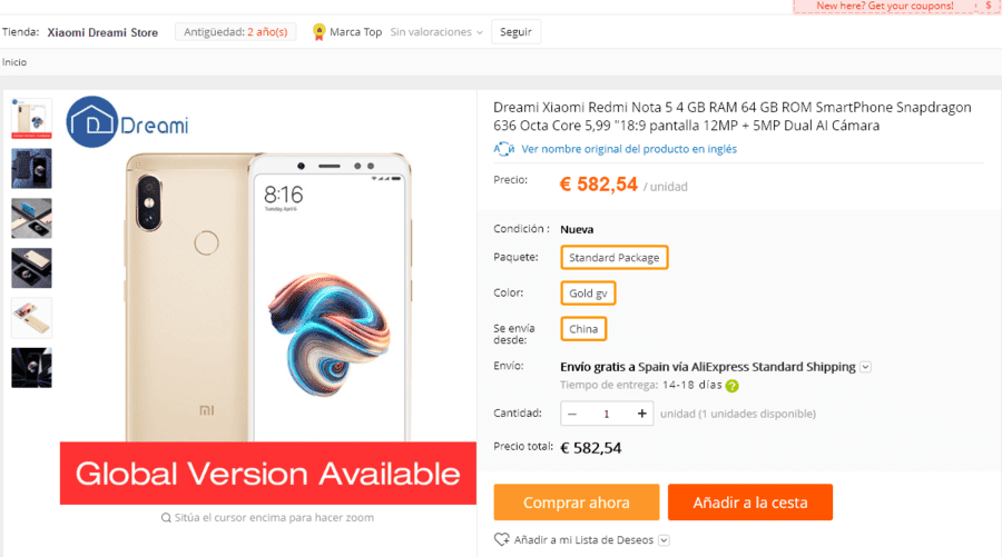

:dizzy: En 2 palabras : Xinito Cablón
Esto es hiperinflación y no la de Zimbabue
Esto es como el chiste. Nosotros tenemos algo que potencialmente vale casi 600 €, pero en realidad aún no tenemos nada
Ya en serio, es de locos. Si ya cuesta creer que un móvil de gama alta valga esos precios, quién va a soltar eso, o incluso la mitad, por un gama media. Que se estarán fumando esos chinos
