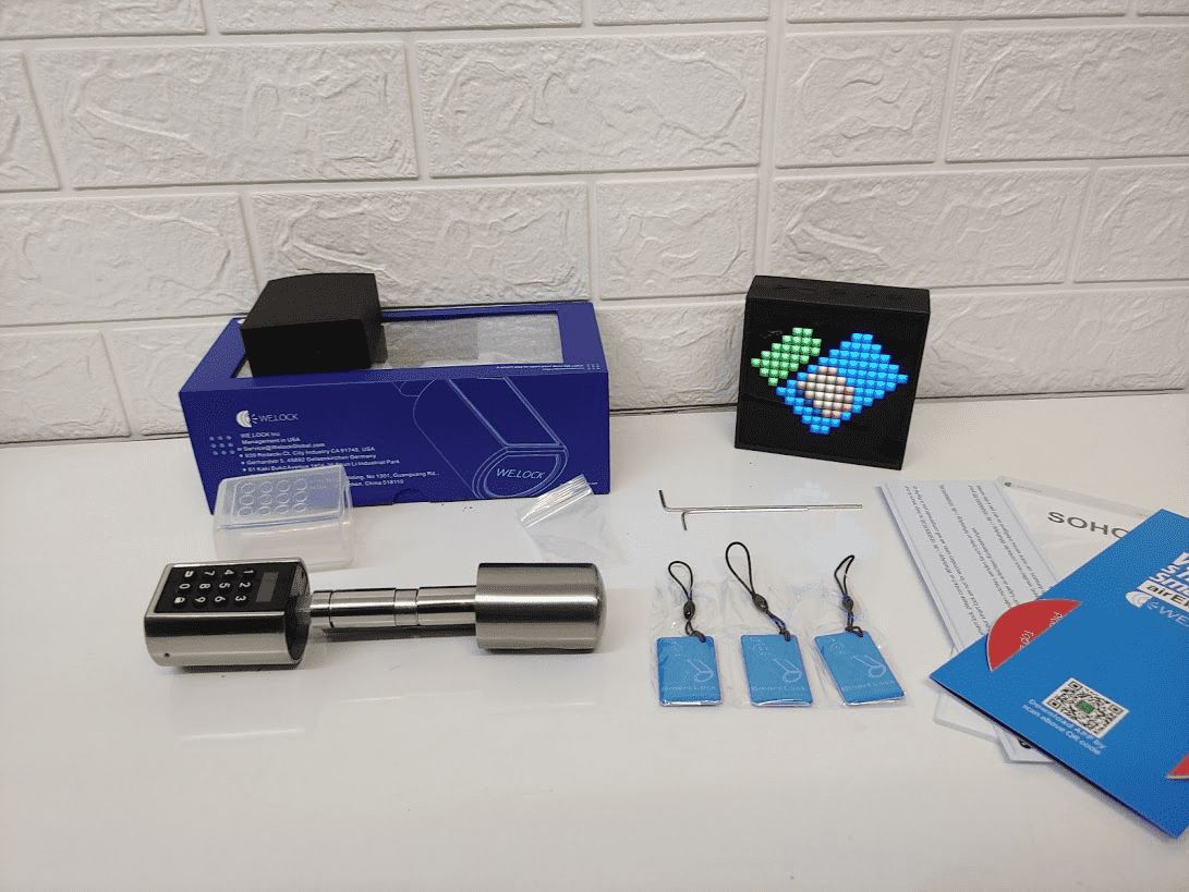

Al abrir la caja nos encontramos con, cómo no, la cerradura, 3 llaves RFID, una funda de silicona para la interperie, tarjeta de ayuda, manual de usuario, tornillos de repuesto, llaves para los tornillos y algo de publicidad.
La cerradura utiliza 3 baterías AAA no incluidas y que según el fabricante, tienen una autonomía de mas o menos un año o 40.000 aperturas. En mi caso - aunque no es recomendable, he utilizado baterías recargables para hacer las pruebas y no he tenido ningún problema.

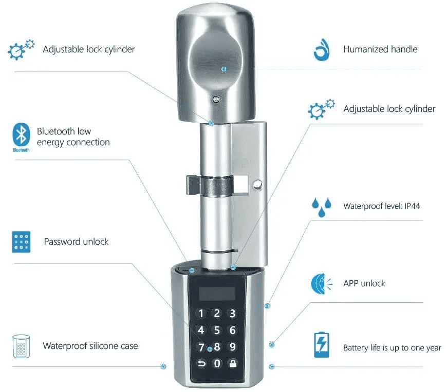

Especificaciones técnicas de la cerradura SOHo de We.Lock
Fabricante WE.LOCK
Dimensiones del paquete 25.15 x 7.87 x 7.62 cm
Incluye baterías No
Alimentación 3 pilas AAA
Duración media de la batería 1 año
Peso del producto 620 g
Material de fabricación: Acero inoxidable y plástico

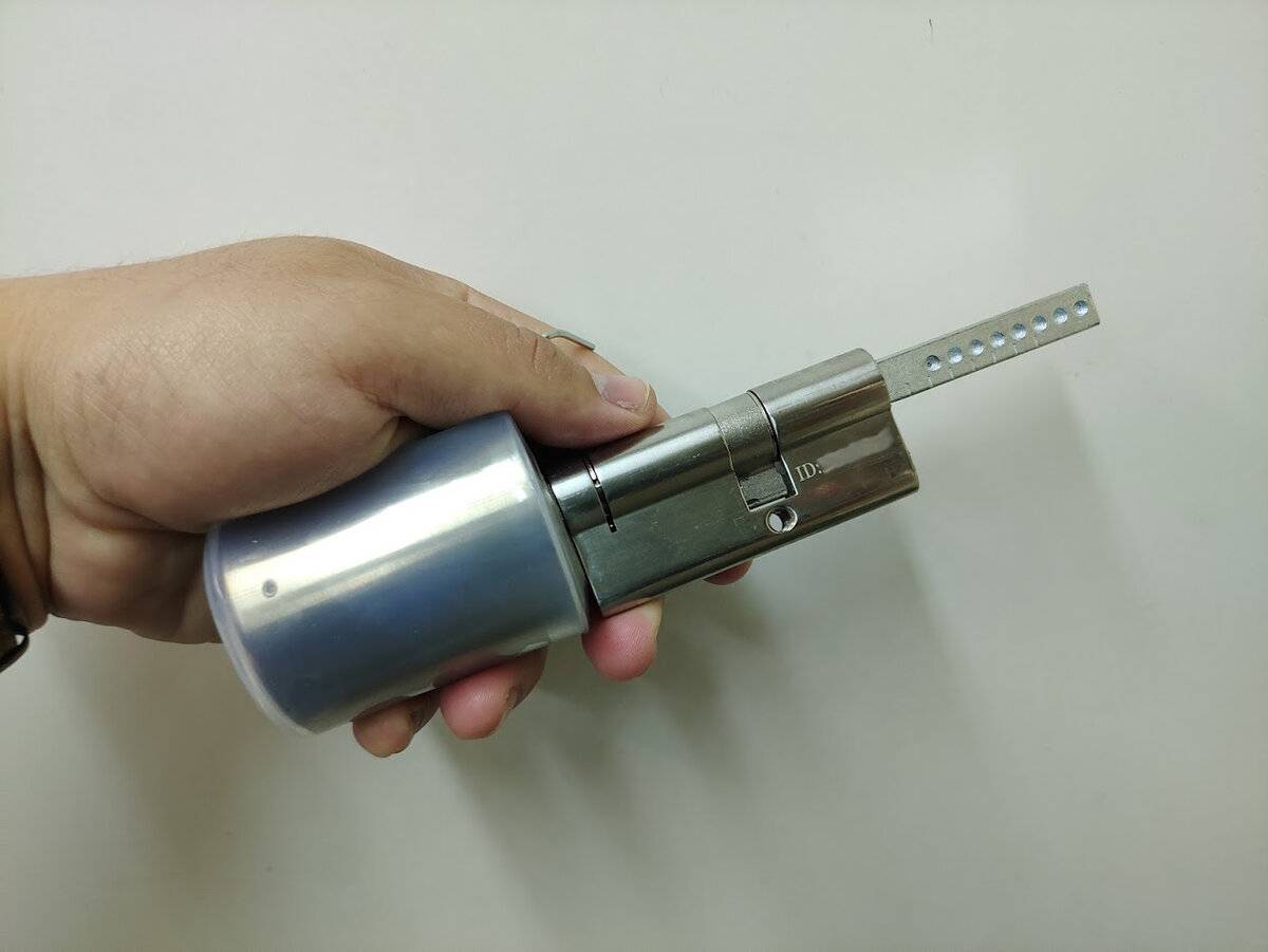

  1. Con la puerta abierta, quitar el tornillo que sujeta la cerradura actual y retirarla con ayuda de la llave si vemos que se atasca un poco.
  2. Con las llaves incluidas, quitamos el tornillo del pomo interior de la SOHO y extraemos el pomo tirando de este.
  3. Quitar la tapa interna de las pilas y colocar estas en su posición, volver a poner la tapa.

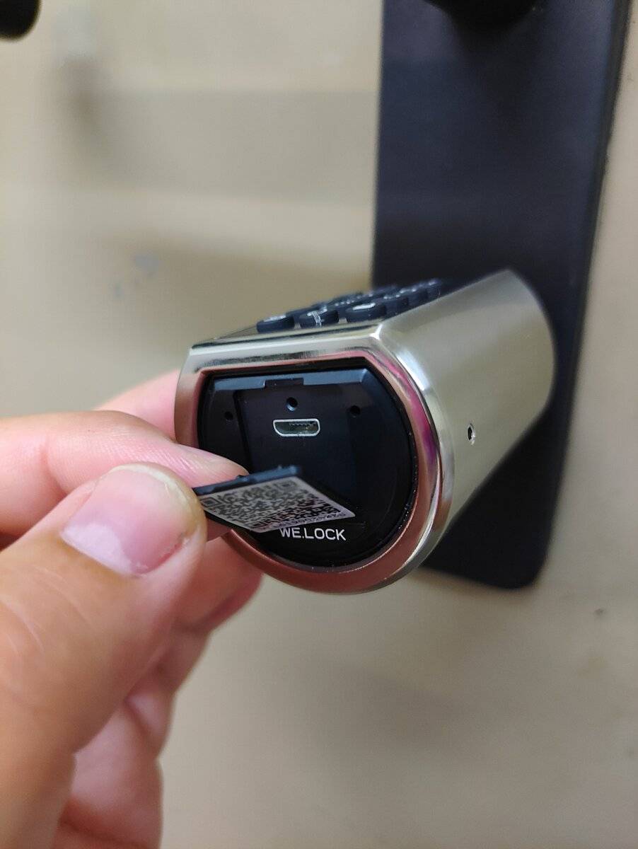

  4. Apuntar el código numérico que sale a un lateral del cilindro lo necesitaremos para enlazar nuestra cerradura a la applicación de We.Lock
  5. Insertar la cerradura en la puerta, colocar el pomo y ajustar el tornillo.
Aquí se aprecia el ID y la cerradura sin pomo con las marcas de graduación

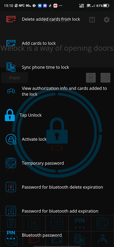

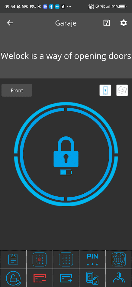

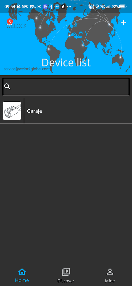

Cómo controlar la cerradura desde tu smartphone
La SOHO We.Lock se controla desde el smartphone mediante bluetooth, para ello debes tener instalada la aplicación We.Lock en tu móvil, puedes descargarla desde la tienda oficial o desde el enlace que te da la etiquieta QR que viene en la misma cerradura. Prefiero el primer método por saber que viene directamente de la PlayStore, seguiridad ante todo.
Una vez instalada la aplicación, nos pedirá registrarnos con nuestro mail y teléfono móvil, recibiremos códigos de seguridad en este en caso de necesitar resetear la cerradura, y la misma queda vinculada a dicho número de teléfono.
Tras el registro, debemos añadir la cerradura electronica, esto es muy sencillo de hacer, basta con colocar el ID de la misma que copiamos durante la instalación de la cerradura, ese que te dije que apuntaras - si no lo hiciste, debes retirar de nuevo la cerradura de la puerta y copiarlo. Metemos el código y hacemos el enlace con nuestra cerradura, ya podremos controlarla.
Tambien podremos controlar las funcionalidades de añadir y quitar tarjetas, crear contraseñas temporales ,sincronizar la fecha interna de la cerradura y ver logs.
Para operar una SOHO la seleccionamos del listado de las cerraduras enlazadas a nuestra cuenta según el alias que hayamos elegido, este podemos cambiarlo cuantas veces queramos.
Para abrir la cerradura basta con hacer pulsar sobre el candado gigante, si estamos cerca de la cerradura, esta se abrirá.
¿Que hago si se queda sin baterías la cerradura?
Conecta cualquier fuente de alimentación al puerto mini USB debajo del QR del pomo. No hace falta abrirla ni quitar tornillos, con una simple batería externa tipo powerbank te vale.
