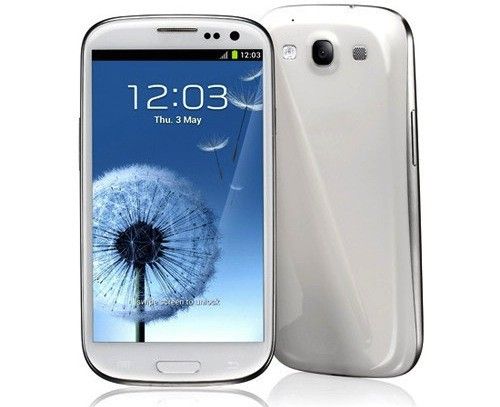

                      hola, creo tener el mismo movil del que estan hablando, pongo una imagen.
                      es una replica generica china del s3.
                      version de sof mocordroid 2.3.5
                      entre aqui buscando si alguien sabe la clave del bluetooth. quisiera conectarlo con la notebok por ese medio pero me pide una clave. ya probe las mas usadas pero nada. si alguien necesita el sistema operativo no tengo problema en mandarlo.
                      saludos,marcelo.
