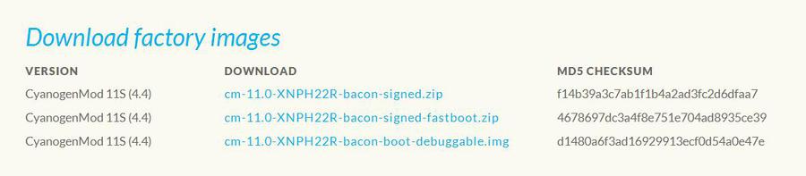

Descarga el software de CyanogenMod 11S en https://cyngn.com/products/oneplusone/ (Porque el software se renovacon frecuencia,puede encontrar Download factory images arriba de la página,y elije ROM como quiera.

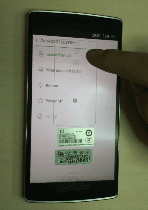

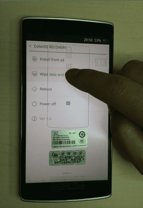

Apaga el móvil,mantiene pulsado en botón Power y botón volumen,entra en modo de recovery.

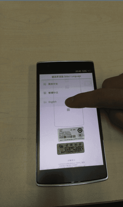

1.Elije“English”

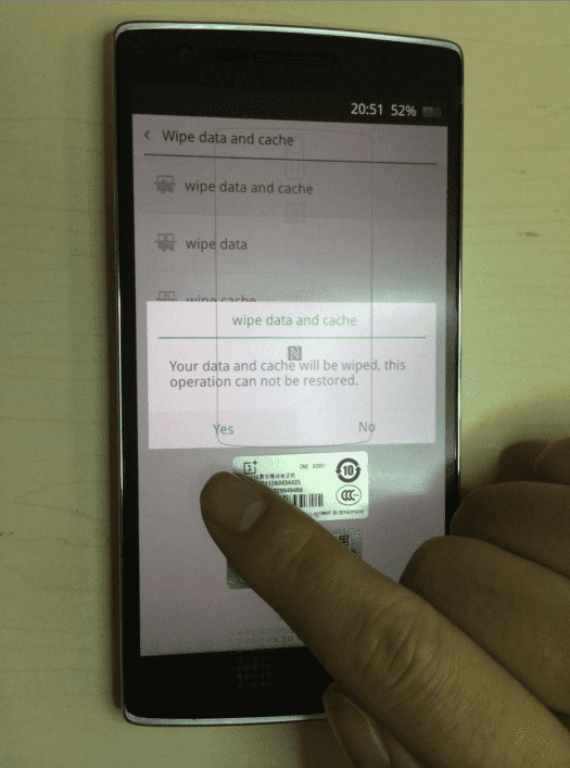

2. “wipe data and cache”
3. Haz clic “YES”

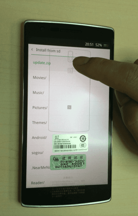

4.Después del paso,vuelve a página de recovery,elije“Install from SD”
5.Elije el software ROM update.zip

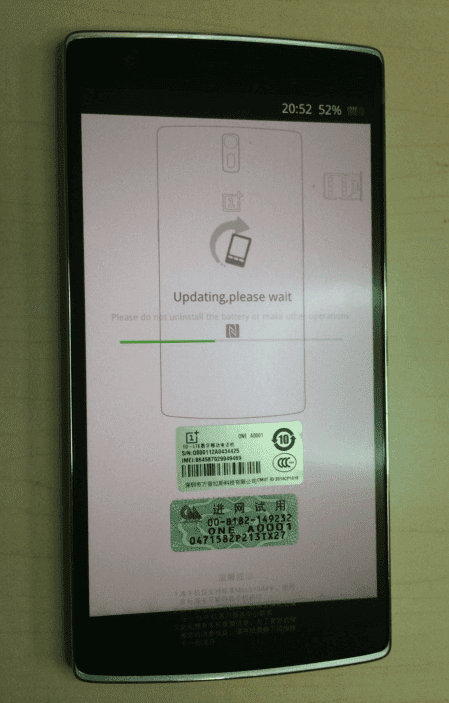

Está renovando……

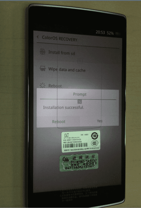

6.Finaliza actualizar,elije Reboot
