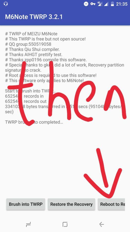

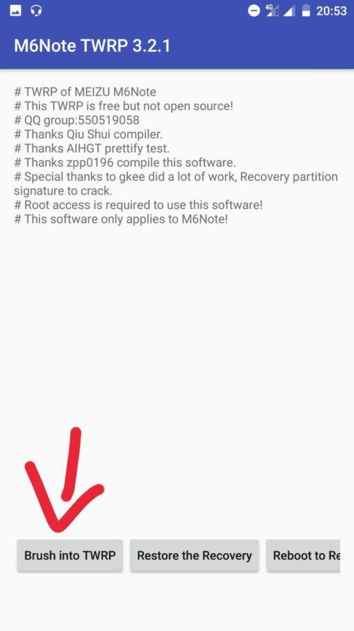

Otra, el post me salía en chino y conseguí otro en inglés en un link de youtube
pásame el enlace a ver, seguramente sea por el TWRP que has bajado
No obstante, prueba a instalar este:
MEGA
Hay varias versiones distintas del TWRP, algunas más "avanzadas" que otras

Conseguido con el twrp chino, un millón de gracias amigo, puedo instalar las roms globales ahora desde twrp descargandolas en flymeos?, hay alguna custom estable para el día a día?, gracias por todo crack

De nada!!
Para instalar la rom global no hacía falta el twrp. Eso sí, lo más probable es que al instalar la global o la china se pierda el TWRP (y tengas que rehacer el proceso)
La custom que mejor va es la Mokee (eso sí, mete algo de ruido en la cámara y, como todas las custom, la cámara secundaria no furula). Si no me equivoco @ofvmxz y @jeronimo69 la llevan puesta como Rom diaria.
