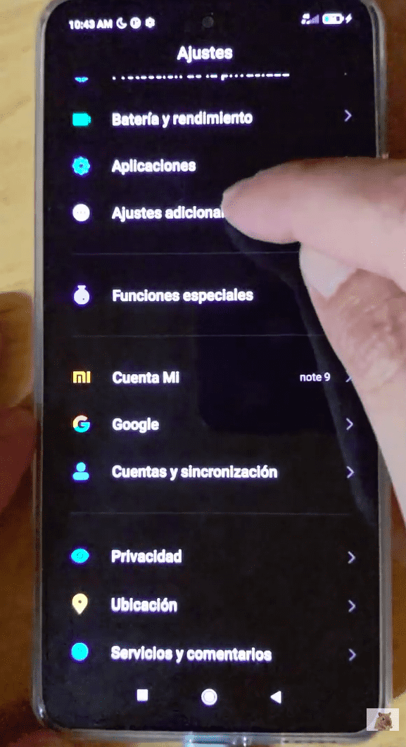

  • Ir a ajustes y activar las opciones de desarrollador.
  • Entrar a las opciones de desarrollador.

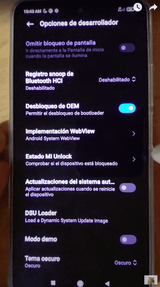

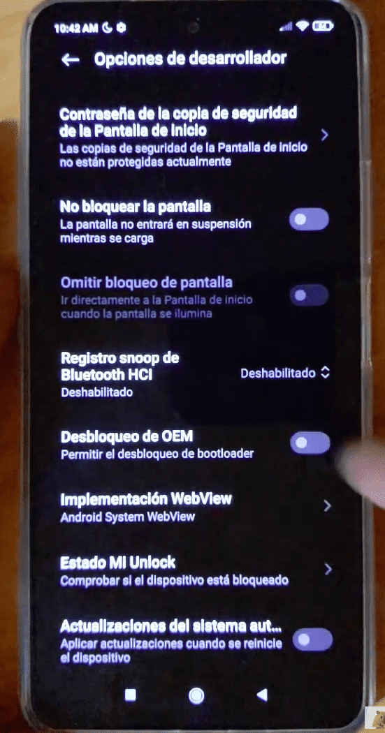

  • Activar la opción de Desbloqueo OEM.

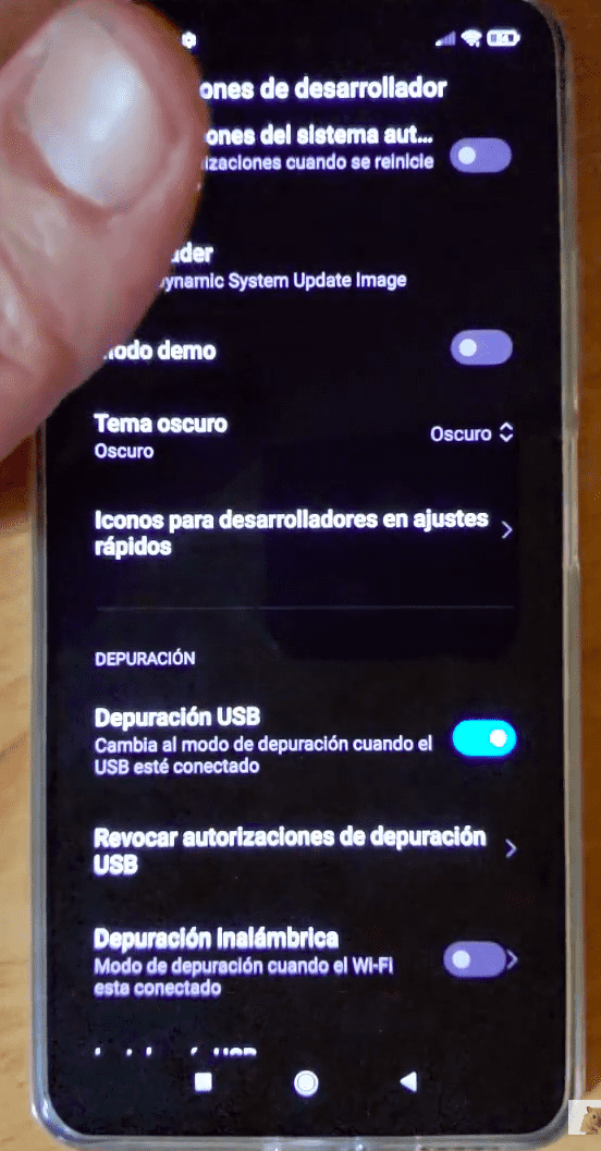

  • Activar la depuración USB dentro de las opciones de desarrollador.

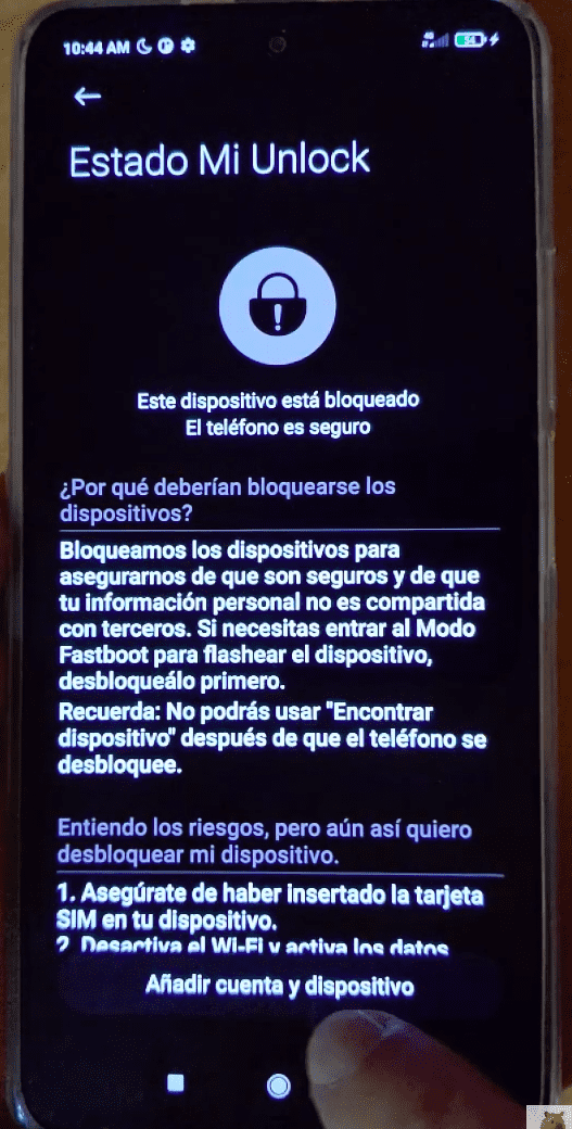

  • En las opciones de desarrollador, entrar a comprobar si el dispositivo está bloqueado y acceder.
  • Acceder desde el ordenador a Apply for unlocking Mi devices, de donde hay Descargar Mi Flash unlock y descomprimir en donde prefieras.
  • Acceder al directorio y ejecutar el fichero batch_unlock.exe
  • Iniciar sesión con tu cuenta de MI en la aplicación de desbloqueo Mi unlock Tool.
  • Poner el teléfono en modo bootloader, reiniciando y dejando el botón volumen abajo mientras arranca.
  • Una vez dentro, le damos al botón unlock y esperamos a que finalice el proceso. Luego nos dirá cuanto tiempo debemos esperar para el desbloqueo, tarda varios días, mientras tanto podeis usar el teléfono normalmente mientras esperais.
  • Pasado el tiempo indicado, repetir los pasos desde la ejecución de la aplicación batch_unlock.exe sólo que esta vez si os dejará desbloquear el bootloader.
