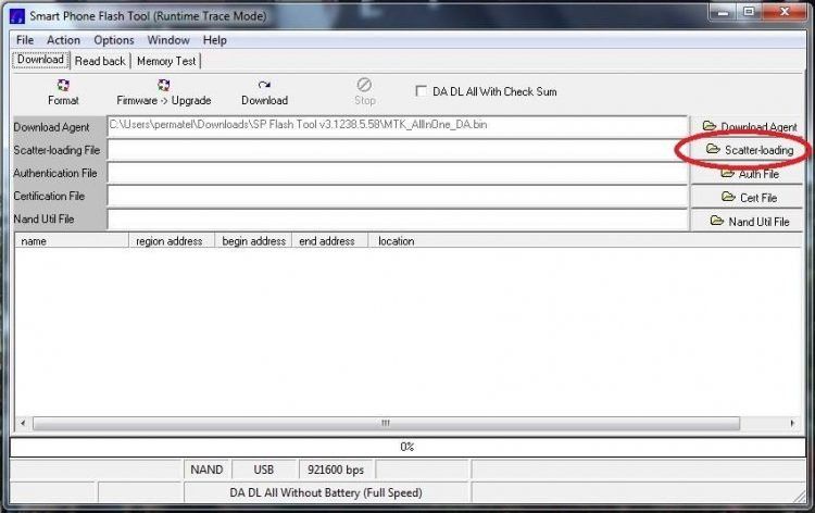

2 descargue Dropbox - SP_Flash_Tool_v3.1344.0.212.zip Descompriman el archivo SP_Flash_Tool_v3.1344.0.212 y coloquen la carpeta descomprimida en la carpeta que crearon anteriormente.

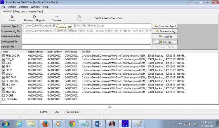

3 Dentro de la carpeta SP_Flash_Tool_v3.1344.0.212, denle doble clic al archivo: Flash_tool.exe luego se abrira el programa que es el que nos va actualizar o revivir nuestro Telepatria.

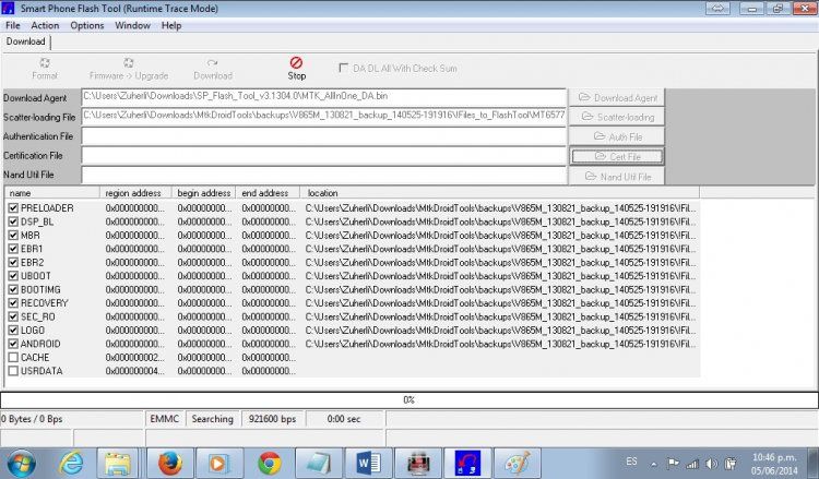

4 hacer clic en, scatter-loading, buscar el archivo
MT6577_Android_scatter_emmc.txt que se encuentra dentro de la carpeta que creastes donde estan los archivos que descargastes
selecionalo y luego se autoseleccionaran los archivos para revivir o tuniar tu telepatria.

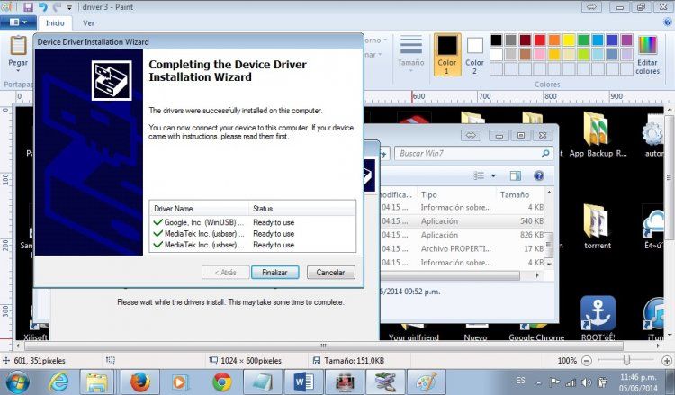

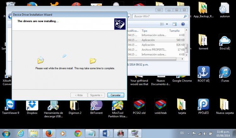

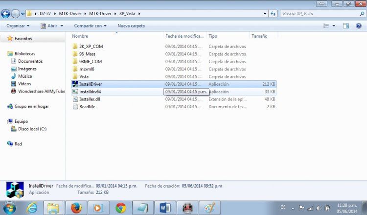

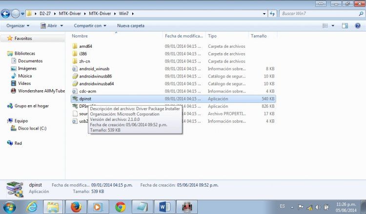

5 aqui hacemos una parada para instalar unos driver necesarios driver MTK Dropbox - MTK-Driver.zip
si tienen Windows 7
si usan Windows XP o Vista
al terminar ya estamos listo para tuniar o revivir nuestro telepatria

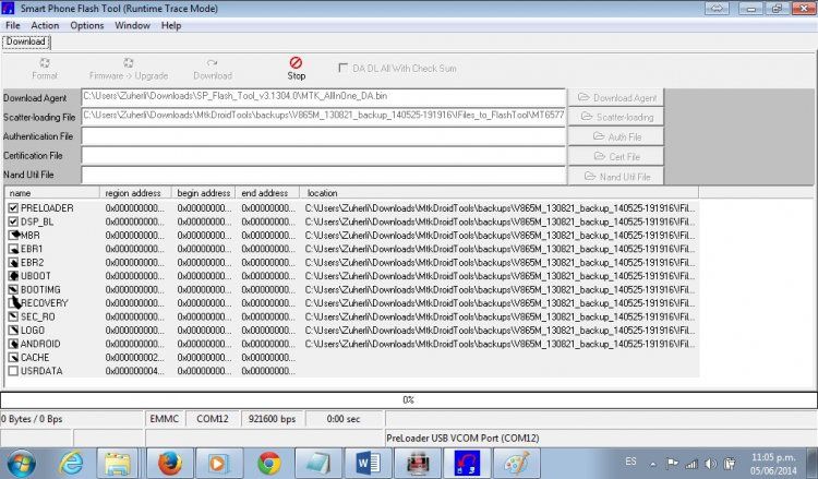

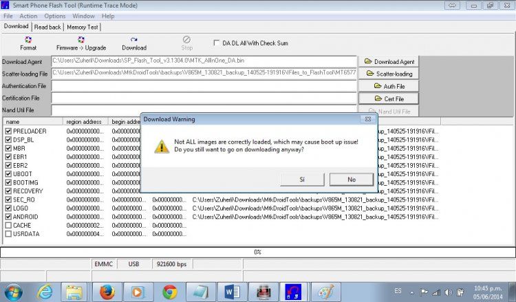

6 volvemos al flahs tool precionamos F9
decimos si osea seleccionamos si

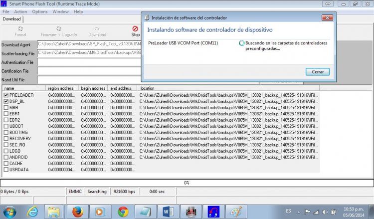

7 apagamos el telefono, eperamos unos 30 segundos de apagado luego conectamos el cable usb, (favor probar en todos los puertos usb por si no les reconoce el telefono), presionamos volumen bajar y a lavez boton de encendido los 2 al mismo tiempo, no soltar hasta ver estas imagen el telefono vibrara, aparecera el logo movilnet, no suelten hasta ver esta imagen
al ver esta imagen suelten los botones inmediatamente
al reconocer el telefono debajo del porentaje 0 saldra PreLoader USB VCOM Port (COM varia en tu pc)

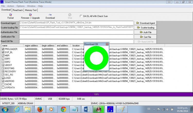

ya empezaria a actualizar o revivir Nuestro Telepatria
la linea donde muestra el porentaje se llenara hasta verse asi y estara listo nuestro Movil desconectan el cable USB prenden y guala listo ...
