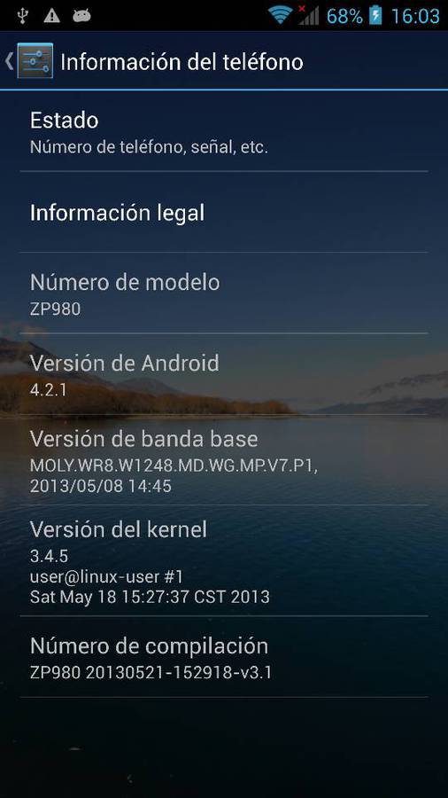

Al aplicar algunas actualizaciones OTA, como por ejemplo la actual 130521, perderemos el rooteo, asi que para volver a poder instalar el custom recovery deberemos proceder de una de estas 2 formas:
