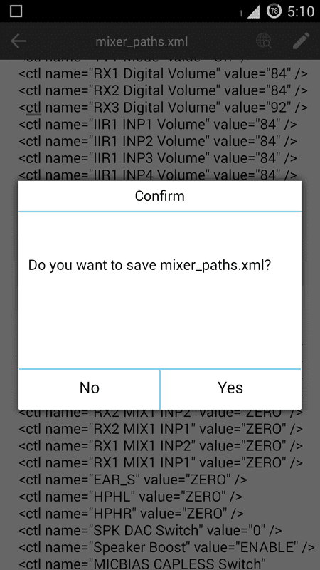

Esta guía explica cómo ajustar con precisión el volumen del altavoz. El archivo que contiene estos valores es " mixer_paths.xml " que se encuentra en /system/etc/mixer_paths.xml . Nota : Necesitará root para editar este archivo .

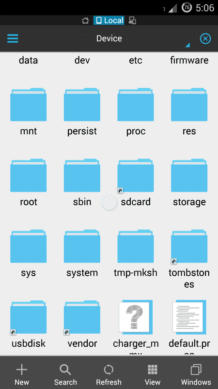

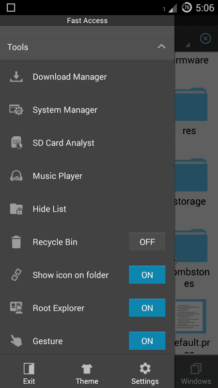

1.open the Es File Manger local path
2.Enable la opción Raíz en Es Administrador de archivos

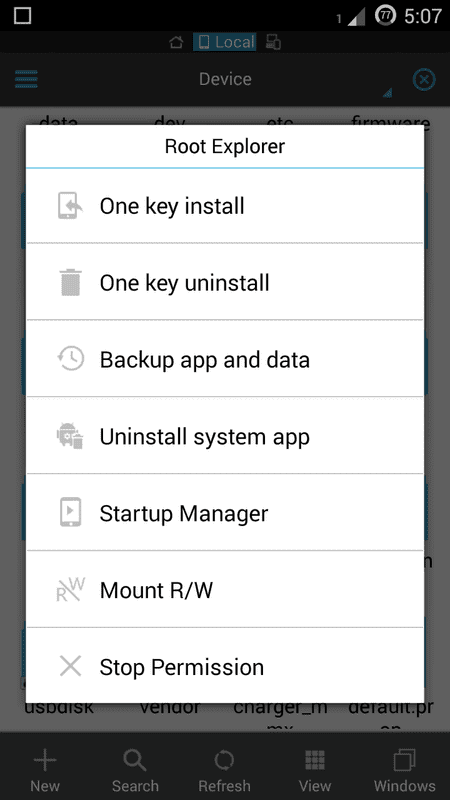

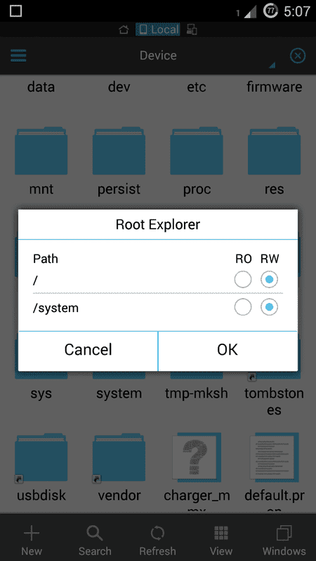

3.Single clic en la opción Root Explorer .then ventana Raíz Exploree abierta Haga clic en el / W opción Monte R
Opción / W 4.El Monte R Seleccione RW Para Path y Sistema

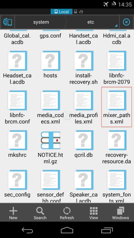

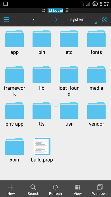

5.Ingrese en archivo de sistema .then entrar en Etc archivo
6.In el archivo etc desplazamiento interior hacia abajo y luego se ve el archivo "
mixer_paths.xml "

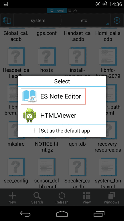

7.Open archivo mixer_paths.xml Es ventana del gestor de archivo abierto .select los Es Nota del Editor

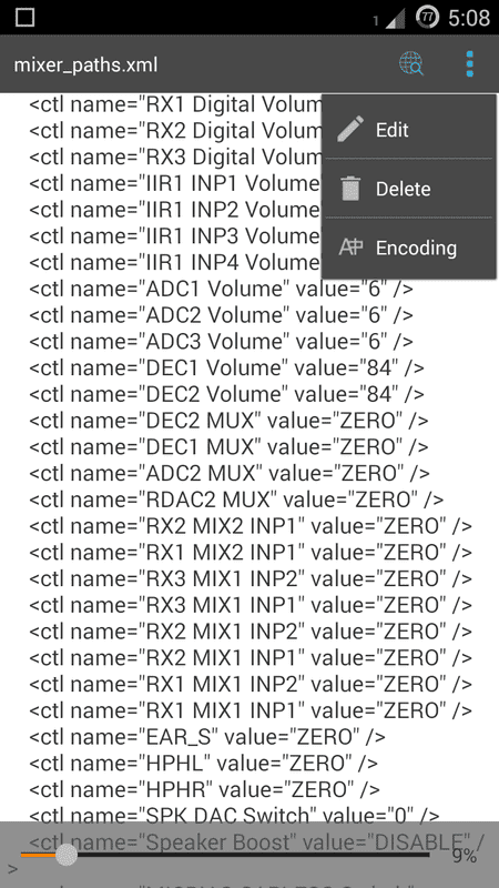

8.then seleccione Opción Editar

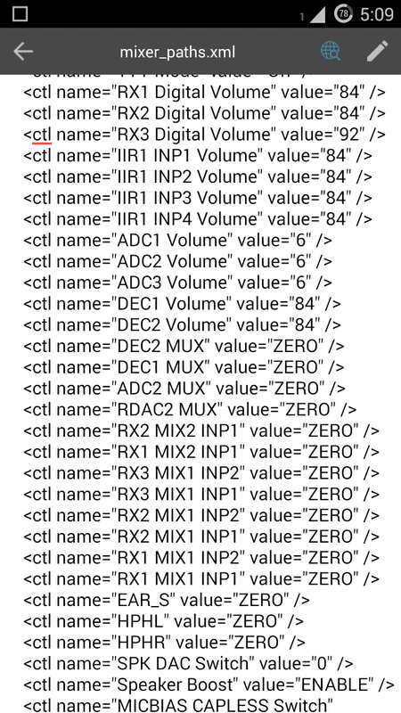

9.El Valor predeterminado de volumen Rx3 digital es de 84 .then entran 92 . por encima de 92 altavoces de sonido sibilante ( 92 volumen es mejor )
Entonces necesita editar Boost Altavoz Activar . el valor predeterminado es desactivado
10 .save el archivo.
Reinicie Su Yu Yureka .
Disfrute del volumen Louder altavoz

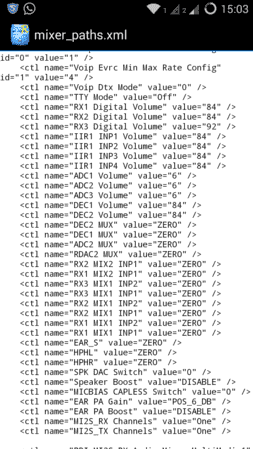

Hola @ela005 lo e cambiado como pones el 84 por 92 e guardado cambios y no noto cambio seguro que ago algo mal..solo hay que cambiar 84 por 92 y guardar reiniciar y listo no?e ido a mirar si se avía guardado y si pero no noto nada te pongo captura y a ver que hago mal
No solamente cambiar el valor de 84 a 92, también "Speaker boost" de "DISABLE" a "ENABLE" .
Salu2
@Jolufa se me olvido agradecértelo estaba bien el 92 pero faltaba (enable) gracias ya esta solucionado y se nota gracias!!
