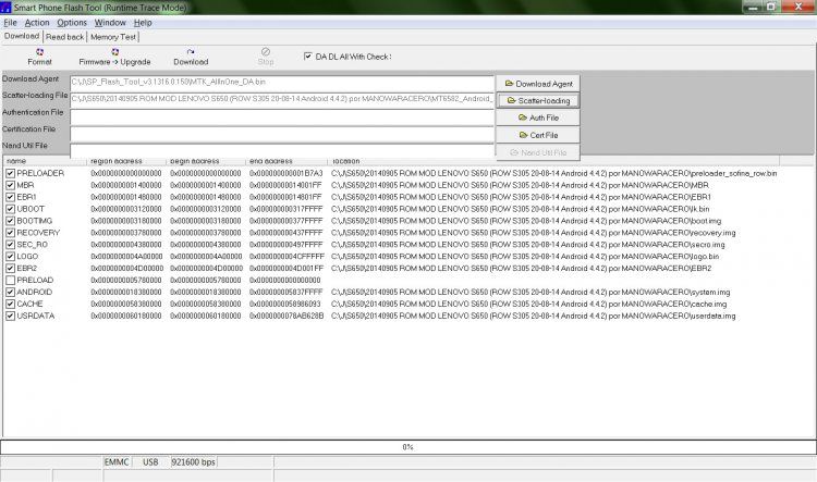

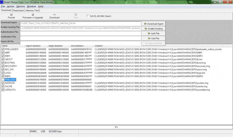

    Pulsar sobre "Scatter-loading" y seleccionar "MT6582_Android_scatter.txt" y nos aparecerá lo siguiente:
    upload_2014-9-9_9-1-57.

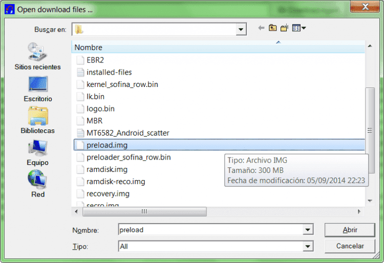

    4. Pulsar sobre la palabra "PRELOAD" (la que está sin la marca de verificación) y se nos abrirá un cuadro de diálogo donde debemos seleccionar el archivo "preload.img" y pulsar "Abrir":
    upload_2014-9-9_8-59-20.

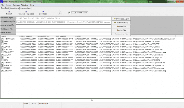

    5. Marcar "DA DL All With Check" en la pantalla principal del SP Flash Tool (¡¡MUY IMPORTANTE!!)
    Doogee Aliexpress Ofertas
    Si los pasos anteriores los hemos realizado correctamente, debe quedar la pantalla del SP FLASH TOOL así:
    upload_2014-9-9_9-4-11.
    6. Pulsar sobre "Firmware->Upgrade". NO utilizar "Download".

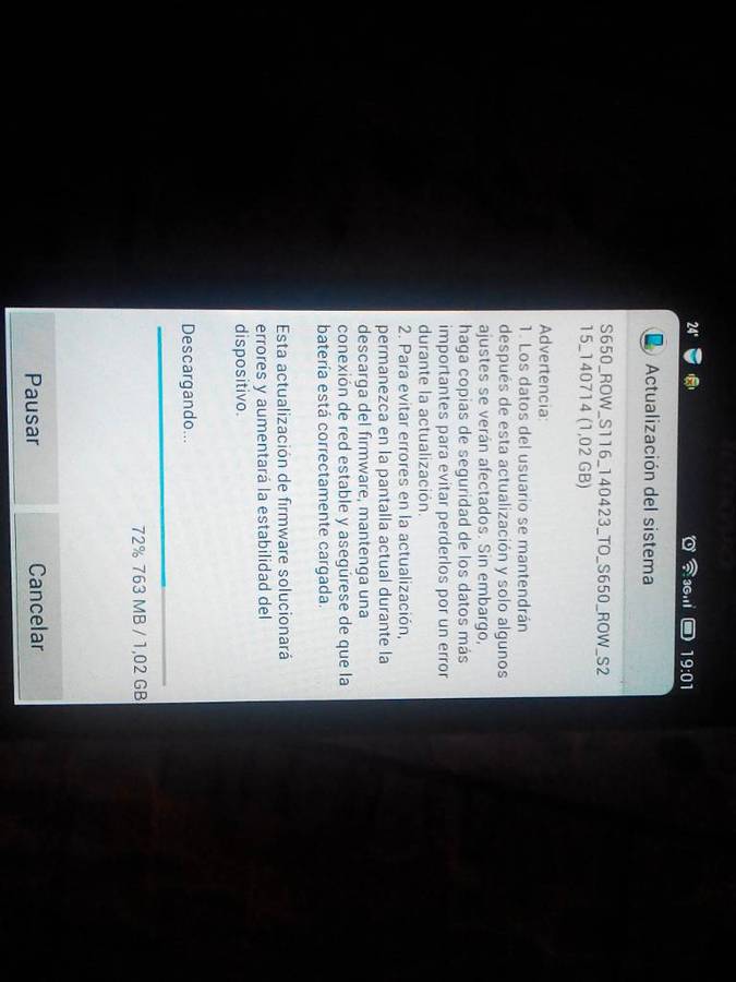

                      img.tapatalk.com_d_14_07_28_a5amysu6. .
                      Es el movil de mi mujer, esta actualización se dice que es vía OTA no? Que hago, la instalo?
                      Ni soy ningún despertó y no me veo capaz de cacharrerar mucho.
                      Me dará problemas aplicar esta actualización?
                      Merece la pena hacerlo?
                      Gracias y un saludo
                    • dasago13
                      dasago13 Simdualero de Plata
                        19 May 2014
                        Calificaciones:
                        +18
                        No te preocupes, no da problemas y está en español.
                        Un saludo

                        yokin Simdualero de Bronce
                          27 Jul 2014
                          Calificaciones:
                          +0
                          Gracias, se lo voy a actualizar.
                          Ya os contare
