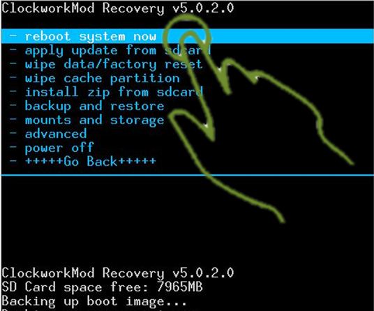

aqui tenemos todos los menús y opciones que tiene el ClockWorkMod Recovery:
  • reboot system now
  • apply update from sdcard
  • wipe data/factory reset
  • install zip from sdcard
    • choose zip from sdcard
    • apply /sdcard/update.zip
    • toggle signature verification
    • toggle script asserts
  • backup and restore
    • backup
    • restore
      • FOLDER BACKUPS
    • advanced restore
      • FOLDER BACKUPS
        • restore boot
        • restore system
        • restore data
        • restore cache
        • restore sd-ext
  • mounts and storage
    • mount-umount /cache
    • mount-umount /data
    • mount-umount /sdcard
    • mount-umount /system
    • format /cache
    • format /data
    • format /sdcard
    • format /system
    • mount USB storage
      • umount
  • advanced
    • reboot recovery
    • wipe dalvik cache
    • wipe battery stats
    • report error
    • key test
    • show log
    • partition sd card
      • ext
        • 128M
        • 256M
        • 512M
        • 1024M
        • 2048M
        • 4096M
      • swap
        • 0M
        • 32M
        • 64M
        • 128M
        • 256M
    • fix permissions
  • power off

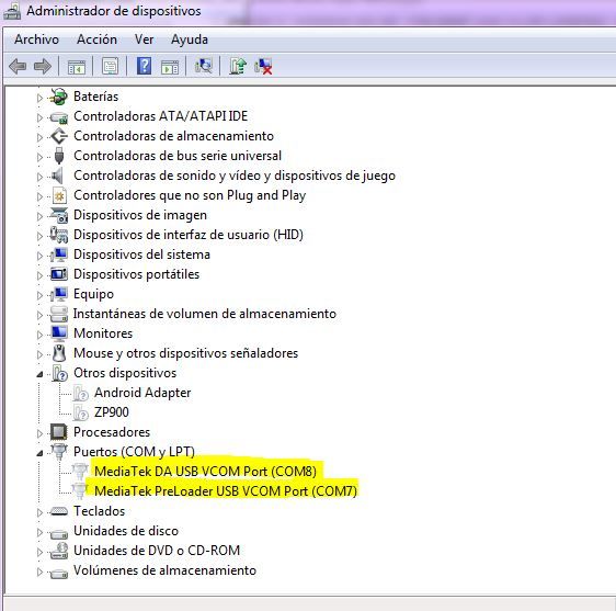

Eres incapaz de instalar los drivers
Prueba lo siguiente:
- descomprimir el zip de los drivers
- apagar movil,
- quitar bateria,
- poner bateria.
- encender flashtool ,
- entrar en el administrador de dispositivos de windows .
- conectar el movil.
- clikear en el dispositivo dentro del administrador.
- ir al apartado actualizar controlador.
- eligir el controlador del zip.
imagen de Metkeon
Para Windows 8
1º en administrador de dispositivos borrar algun driver que se te halla instalado.
2º apaga el movil y pulsa a la vez power volumen + y - un rato.
2º conecta el telefono al pc y espera que te reconozca.
3º en administrador de dispositivos de win busca el driver que te saldra con triangulo amarillo, le das con boton izq, actualizar drivers desde pc.
4º Selecciona los drivers que has bajado

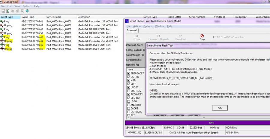

Solucion para el "error BROM ERROR:S_FT_DOWNLOAD_ALL_FAIL (4050)"
Despues del proceso de instalación de los drivers de nuestro movil puede aparecer este error en el flashtool
imagen de Metkeon
La Solución es la siguiente
- Poner la carpeta del recovery en C:\ En mi caso la carpeta "1GB_CWM_recovery_ZP900"
- Ir al flashtool , meterte en la carpeta Android y el archivo Android.INI, teneis que comprobar que enlaza a todo el contenido de la carpeta que habéis puesto en el disco duro (y seleccionar todos los checks de la lista de archivos cargados). Yo le he metido la ROM de Zopo y ya tengo la ROM de DRX 1.7.5. Para que os hagáis una idea, el ini tiene que ir así (ROM Zopo con CWN):
[FORM]
NandUtilDAPath=
[DL_HISTORY_0]
scatter_file=C:\1GB_CWM_recovery_ZP900\MT6577_Android_scatter_emmc.txt
file_count=18
file0=C:\1GB_CWM_recovery_ZP900\preloader_vanzo77_ics2.bin
file0_enable=1
file1=C:\1GB_CWM_recovery_ZP900\DSP_BL
file1_enable=1
file2=C:\1GB_CWM_recovery_ZP900\MBR
file2_enable=1
file3=C:\1GB_CWM_recovery_ZP900\EBR1
file3_enable=1
file4=
file4_enable=0
file5=
file5_enable=0
file6=
file6_enable=0
file7=C:\1GB_CWM_recovery_ZP900\uboot_vanzo77_ics2.bin
file7_enable=1
file8=C:\1GB_CWM_recovery_ZP900\boot.img
file8_enable=1
file9=C:\1GB_CWM_recovery_ZP900\recovery .img
file9_enable=1
file10=C:\1GB_CWM_recovery_ZP900\secro.img
file10_enable=1
file11=
file11_enable=0
file12=C:\1GB_CWM_recovery_ZP900\logo.bin
file12_enable=1
file13=
file13_enable=0
file14=C:\1GB_CWM_recovery_ZP900\system.img
file14_enable=1
file15=C:\1GB_CWM_recovery_ZP900\cache.img
file15_enable=1
file16=C:\1GB_CWM_recovery_ZP900\userdata.img
file16_enable=1
file17=C:\1GB_CWM_recovery_ZP900\fat_sparse_mt6577ics.img
file17_enable=1
