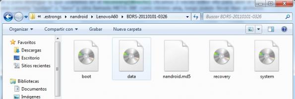

    Backup Nandroid o ClockworkMod (CWM): ROM
    creada con el recovery(nandroid) o CWM y para distinguirla de las demás debe llevar una carpeta nandroid o CWM y en ella como minimo un archivo .img y otro .MD5 se restaura con el mismo recovery(nandroid) o CWM estos backup normalmente son personales pues llevan nuestros datos(imeis sobre todo.
    [​IMG]

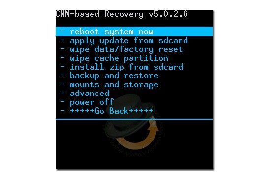

    recovery:
    El recovery es un programa(parecido a la bios) simplemente con una combinación de teclas accedemos a él permitiéndonos realizar varias funciones entre ellas instalar una ROM, los originales suelen ir con menos funciones que los creados por un desarrollador, normalmente cada modelo lleva su recovery como cada ordenador lleva su bios.
    recovery(nandroid)
    [​IMG]
    Recovery ClockworkMod (CWM)
    [​IMG]

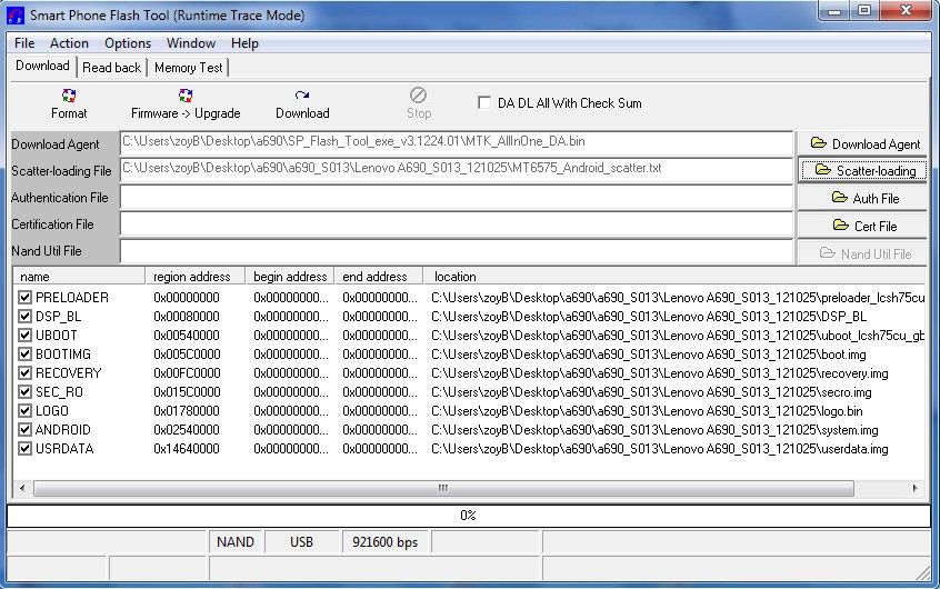

    Flash_tool:
    Programa para instalar la ROM con cable USB, puede tener diferente nombre "Lenovo_A60_Flash_Tool_m44" o "SP_Flash_Tool_vx.xx.xx" para diferentes chips(MT65XX) se usan diferentes flash_tools.
    Importante tener los drivers "preloader" bien instalados.
    Con este programa podemos instalar la ROM completa o por partes, si elegimos mandar por separado el recovery, boot, uboot, data, lo que quieras puedes mandarlo individualmente.
    [​IMG]

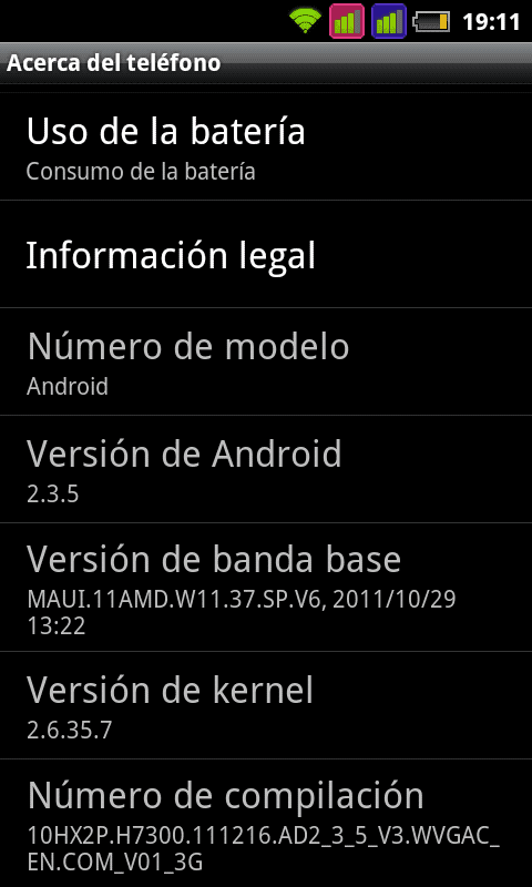

    Banda base:
    Es la información de nuestro Hardware(pantalla, teclado, cámara, bluetooth, etc....) y es muy importante para que todo funcione bien, puedes poner una ROM de otro modelo de móvil si su "Banda Base" es igual.
    Version Banda Base. En este caso seria "MAUI.11AMD.W11.37.SP.V6"
    [​IMG]

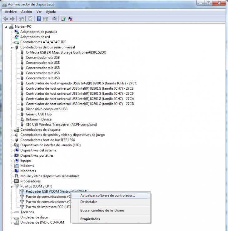

    Para moreno_cos y demás compañeros que estén un poco liados con los drivers.
    http://www.movilesdualsim.com/foro/threads/8876-Drivers-Android-para-el-PC
    Drivers preloader: Bien estos drivers son para poder utilizar el programa de flash, su instalación se realiza conectando al PC con el móvil apagado o sin batería(al ponerla nos pedirá los drivers) o al igual no nos lo pide como con windows7 que sino los encuentra por la red a veces los deja sin instalar o instala unos que no sirven.
    Si no estuviesen bien instalados para cambiarlos necesitamos ir al administrador de dispositivos y instalarlos manualmente el proceso no es nada sencillo pues el puerto com que queremos reinstalar solo aparece unos poco segundos y debemos pinchar en el antes que desaparezca.
    Hacemos el administrador lo suficientemente grande para que veamos los puerto COM conectamos el móvil apagado al PC y en el puerto preloader actualizáis el controlador.
    [​IMG]
