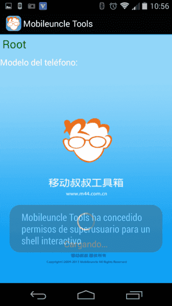

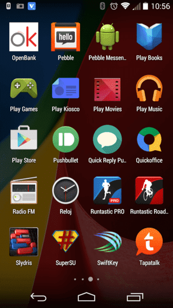

Aquí os pongo una foto de mi terminal Moto G XT1068 Dual Sim con el Superuser instalado tras seguir este primer procedimiento de desbloqueo
