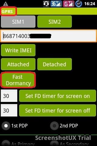

Voy a explicar como entrar al modo ingeniero y cambiar el Fast Dormancy.
Si no podemos entrar con el código ingeniero instalamos el mobileuncletools.
Con el mobileuncle entramos a MTKEngineerMode/GPRS aquí esta el Fast Dormancy.

Si entras con el código ingeniero debes entrar directamente a GPRS, y sino entras por código usa el mobileuncletools.
saludos y paz.

Yo he entrado con el mobileuncle,pero al entrar dentro de gprs y no he visto dicho parametro pero no me fiaba por si tocaba algo no debido y jodia el movil.

Una imagen vale mas que mil palabras.
Ahora te la pongo que llevaba mi imei jeje
saludos y paz.

Yo he apretado en el boton "Fast Dormancy" y me da un mensaje de "GPRS Fast command succeeded" y nada más. Si le vuelves a dar te da el mismo mensaje. No activa y desactiva nada.
Hay otros botones: "Attached", "Detached", "Set FD timer for screen on", "Set FD timer for screen off", "1st PDP", "Activate PDP".....
¿Sabeis cual hay que apretar?
en el modo ingeniero de la ROM rusa, (y por tanto en la ICS de @eduardomo y mia) no aparece en el modo ingeniero el boton de fast dormancy, ni los 2 que están abajo. a ti que si te sale @Alvar1 prueba a reiniciar el teléfono, a ver si se soluciona. saludos.

Pienso que si pinchas y te sale "GPRS Fast command succeeded" estas mandando un comando para habilitarlo o deshabilitar(o eso creo), mandas el comando y reinicias el móvil, sino funciona vuelves a hacerlo.
