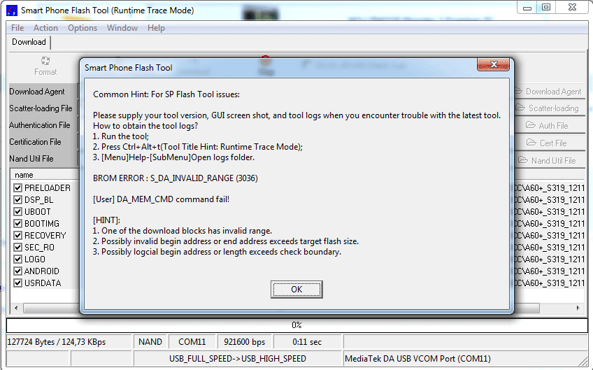

    Re: Lenovo A60+ - Ladrillo - No enciende
    Por lo que pone las particiones no son correctas, busca otro scatter de otra ROM original, llévate cuidado no sea que algún archivo se haya bajado corrupto.
    Has probado a hacer el juego de poner la bateria antes de que termine la barra roja?
    saludos y paz.

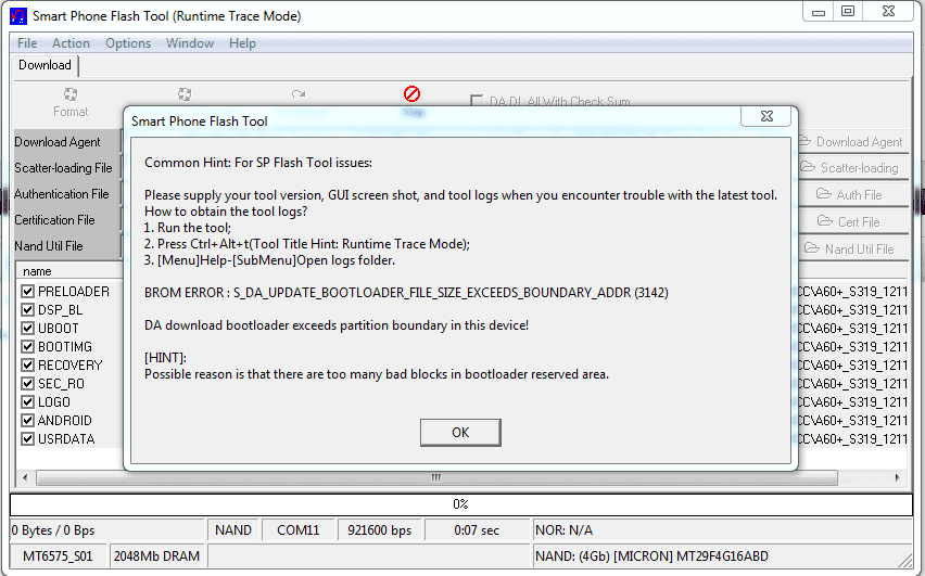

    Llevo horas probando cosas. El A60+ tiene que tener puesta la bateria para cargar la rom. No es como el A60 simple.
    Ahora tengo esto con una rom original:
    img248.imageshack.us_img248_9610_201302130056.
    Es mas o menos el mismo error, no coincide la partición con lo que estas mandando.
    También has probado sin batería pero con los botones del recovery pillados?
    Ahora los chinos están usando mucho el programa SPMultiPortFlashDownloadProject.
    saludos y paz.

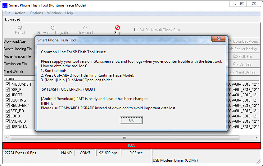

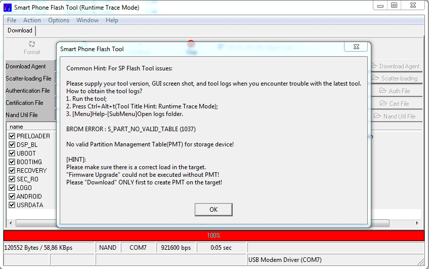

    Sigo intentandolo. Es el primer movil que se me resiste. Estas son las pantallas que ahora tengo (he actualizado el flashtool)
    Cuando uso la opción download:
    img14.imageshack.us_img14_8035_201302131933.
    O cuando uso la opcion Firmware upgrade tal y como me sugiere el mensaje anteror:
    img442.imageshack.us_img442_6590_201302131937.
    En la opcion download veo que el proble pueda estar en los drivers o la forma de de flashear(jugar con la batería y botones)
    En el caso del Firmware upgrade me parece mas que falla el flashtool y a que da error de DA.
    saludos y paz.
