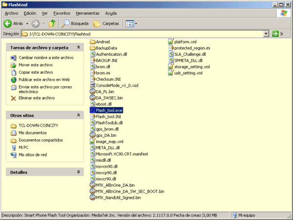

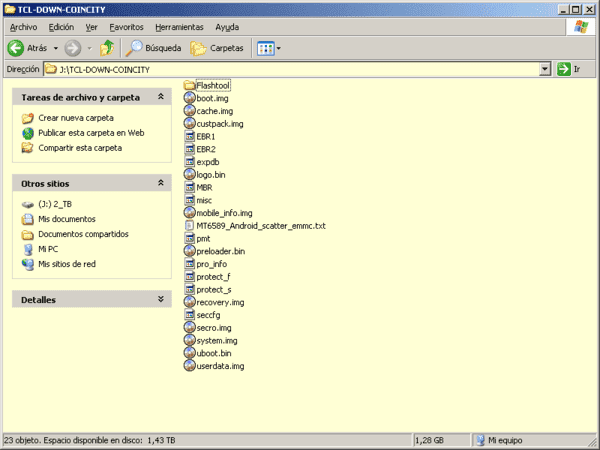

1. Al descomprimir el archivo descargado verás esto:
2. Ejecutar el archivo Flash_tool.exe (en modo administrador) que se encuentra dentro de la carpeta Flashtool (Aunque tengas otro Flashtool, usa este), Preferiblemente usar Windows XP.

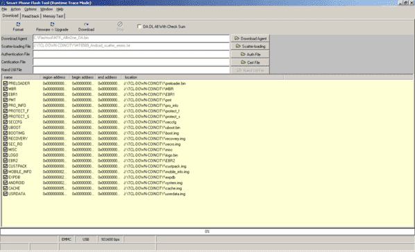

4. Presionar "Scatter-loading" y seleccionar el archivo "MT6589_Android_scatter_emmc.txt"
5. Verás esto:

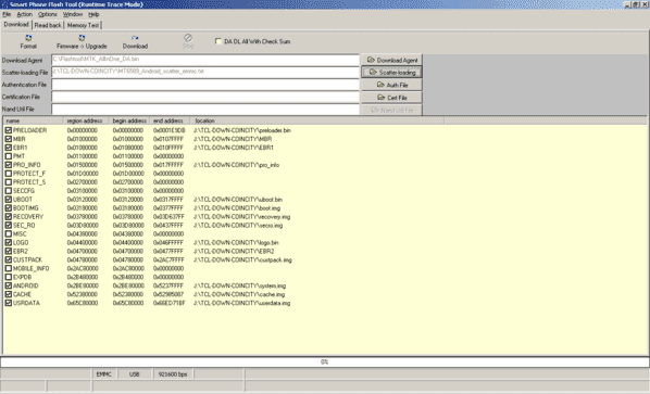

6. Pulsa sobre CADA nombre QUE ESTÁ DESMARCADO, y selecciona el archivo correspondiente, (PMT, PROTECT_F, PROTECT_S, SECCFC, MISC, MOBILE_INFO, EXPDB), debe quedar así:

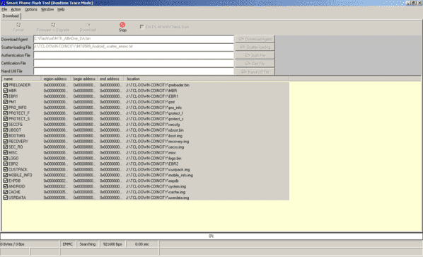

7. Tenemos el teléfono DESCONECTADO y APAGADO, Presionar boton "Firmware->Upgrade", flashtool se pondrá en modo espera (lo sabrás porque se activará el boton STOP y abajo habrá una barra al 0%)
8. Conectar el teléfono APAGADO al PC por USB, Flashtool comenzará a rellenar la barra inferior (en varios colores), esperar a que termine.
Si aquí te da error o no se activa la barra (no hace nada flashtool), es que NO TIENES LOS DRIVERS INSTALADOS CORRECTAMENTE.
9. Al acabar aparecerá un CIRCULO VERDE en la pantalla indicando el final.
