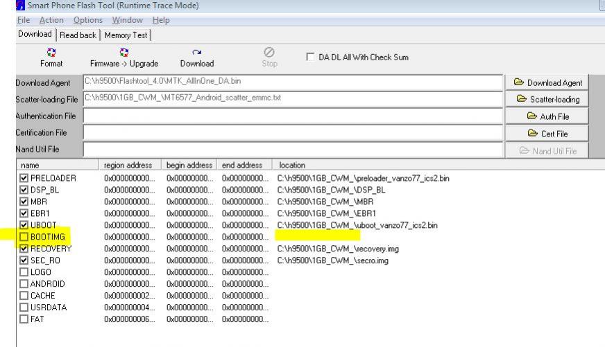

Hoy me ha llegado mi zopo 900 y al utilizar el flash tool para instalar CMW, me salta un error BROM ERROR:S_FT_DOWNLOAD_ALL_FAIL (4050).
He instalado el driver manualmente (o eso creo) pero no entiendo porque salta este error, se ve que cuando el flash tool esta haciendo el proceso de descarga, el usb se desconecta y conecta de nuevo y corta el proceso.
Si me podrías ayudar os estaría muy agradecido.
Más información, durante el proceso de download, la barra se pone morada o roja dependiendo de si "juego" a sacar y meter la batería, puede ser que se hayan instalando mal los drivers .inf, pero en todo caso no se como desinstalarlos, ni veo en el administrador de tareas donde están.
Ojalá podáis echarme una mano!!

He probado en windows 7 y XP, he metido los drivers del hilo de la ROM (correspondiente a cada SO), tal como se indica. Se instala correctamente (al enchufarlo se ve que lo reconoce), pero por ciencia infusa, se desconecta de nuevo (comprobado por administrador de dispositivo y un programa que reconoce todo lo que insertas vía USB)... He probado en 2 sobremesa y un portátil, en los 3 pasa lo mismo. También he modificado el ahorro de energía del portátil para que no desconecte por ahorro, no se que más hacer, buscando estoy...

Os suena si es normal que falte el BOOTIMG?
justo, se queda la barro morada y pone: Dowload bootlader now...

Ya lo he hecho varias veces (en los 2 SO's) y nada de nada jejeje.
El problema no es ese, es que se desconecta de repente, por lo cual, se corta el proceso, de ahí el error.
He seguido también esos mismos pasos en 3 portátiles distintos tanto windows-32 y windows-64 (respectivos drivers) y nada, a los cuatros segundos de descarga se desconecta, en mi caso si lo hago con la batería metida me salta barra morada, sin batería salta roja. Es un marron.
