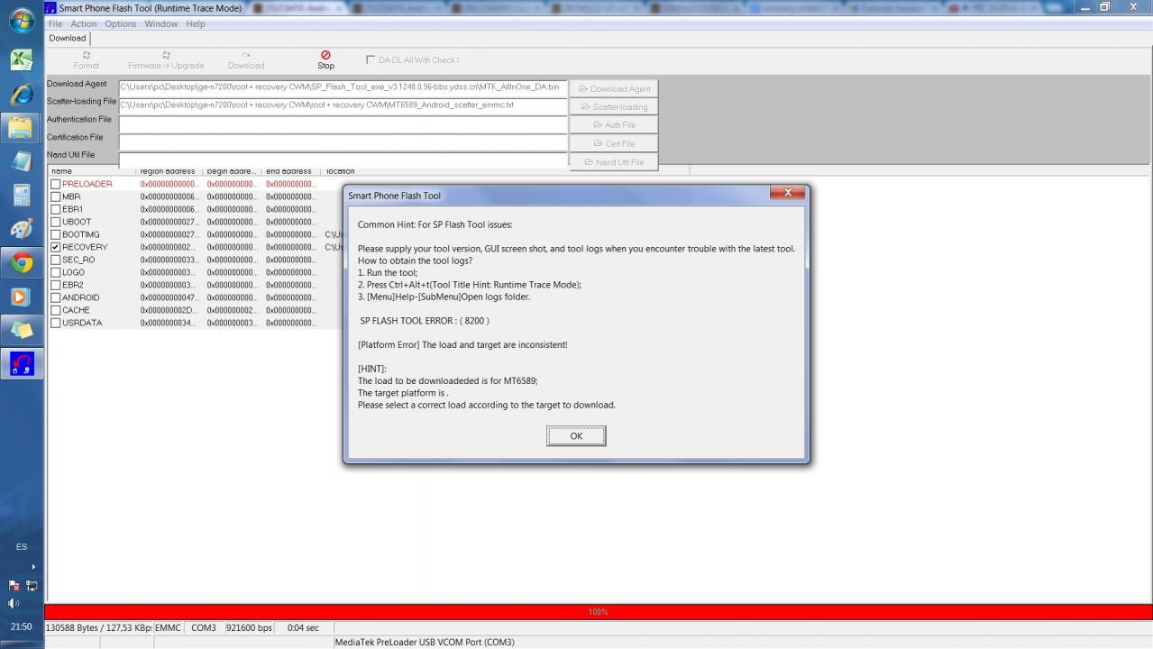

tengo un movil pero al instalarle el recovery me sale error

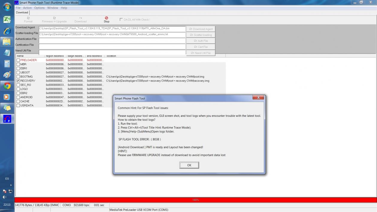

e probado varias versiones del sp flash tool pero en cada version me da un error diferente.
alguien que tenga una idea de lo que pasa

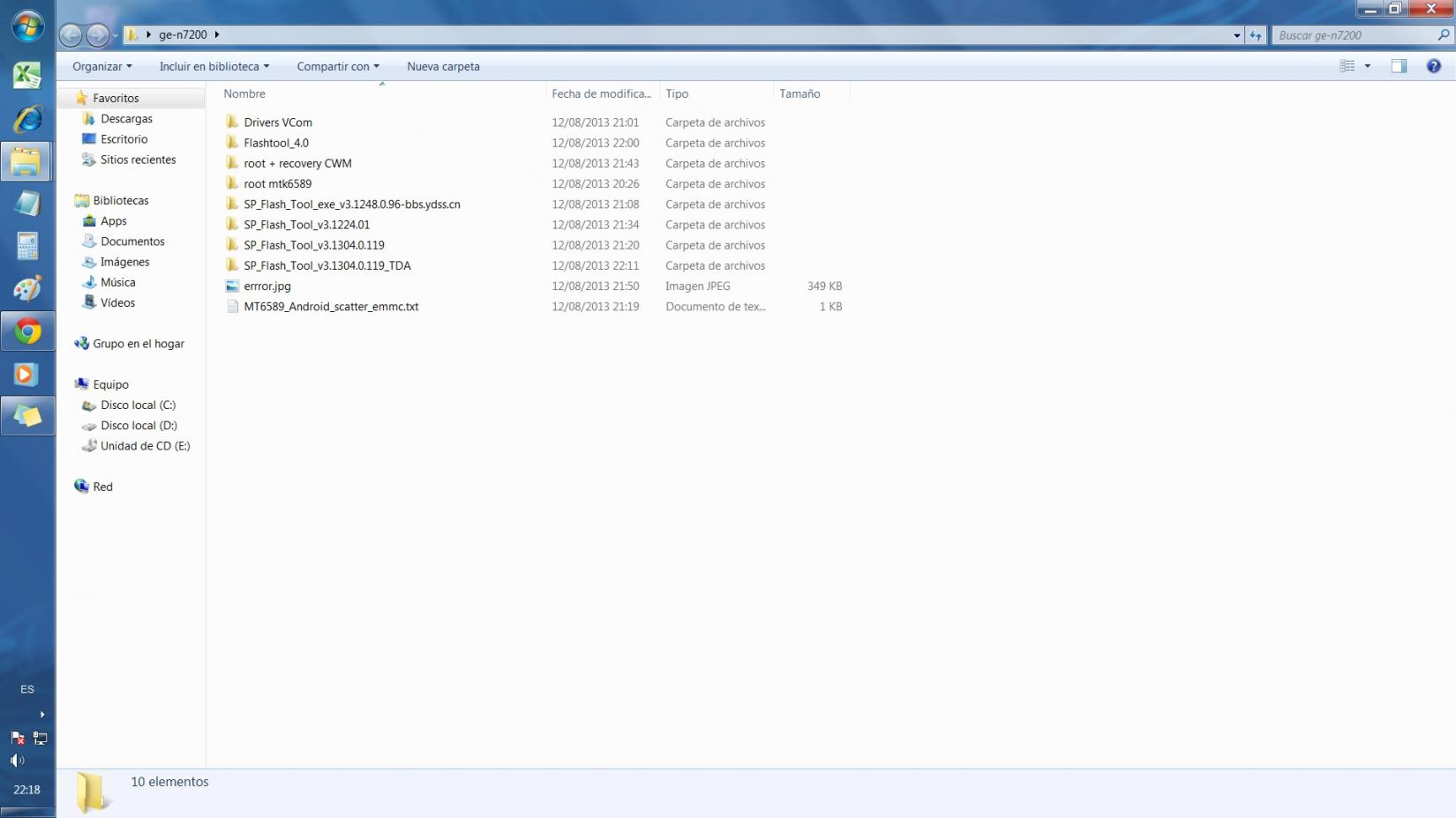

3. Seleciono MT6589_Android_scatter_emmc.txt en la carpeta donde tengo el recovery.img
4. luego seleciono solamente recovery
5. presiono dowload
6. remuevo la bateria y la vuelvo a conectar y conecto el cable usb
7. la pc detecta el movil
8. comiensa el progreso con una barra roja y llega al 100%.
de alli arroja el error..
alguna idea de que puede ser?

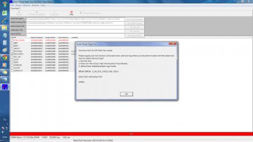

e probado con otra version esta
AntiBrick_Flash_Tool_v3.1224.0.sn85
brom error ..
ayuda!!

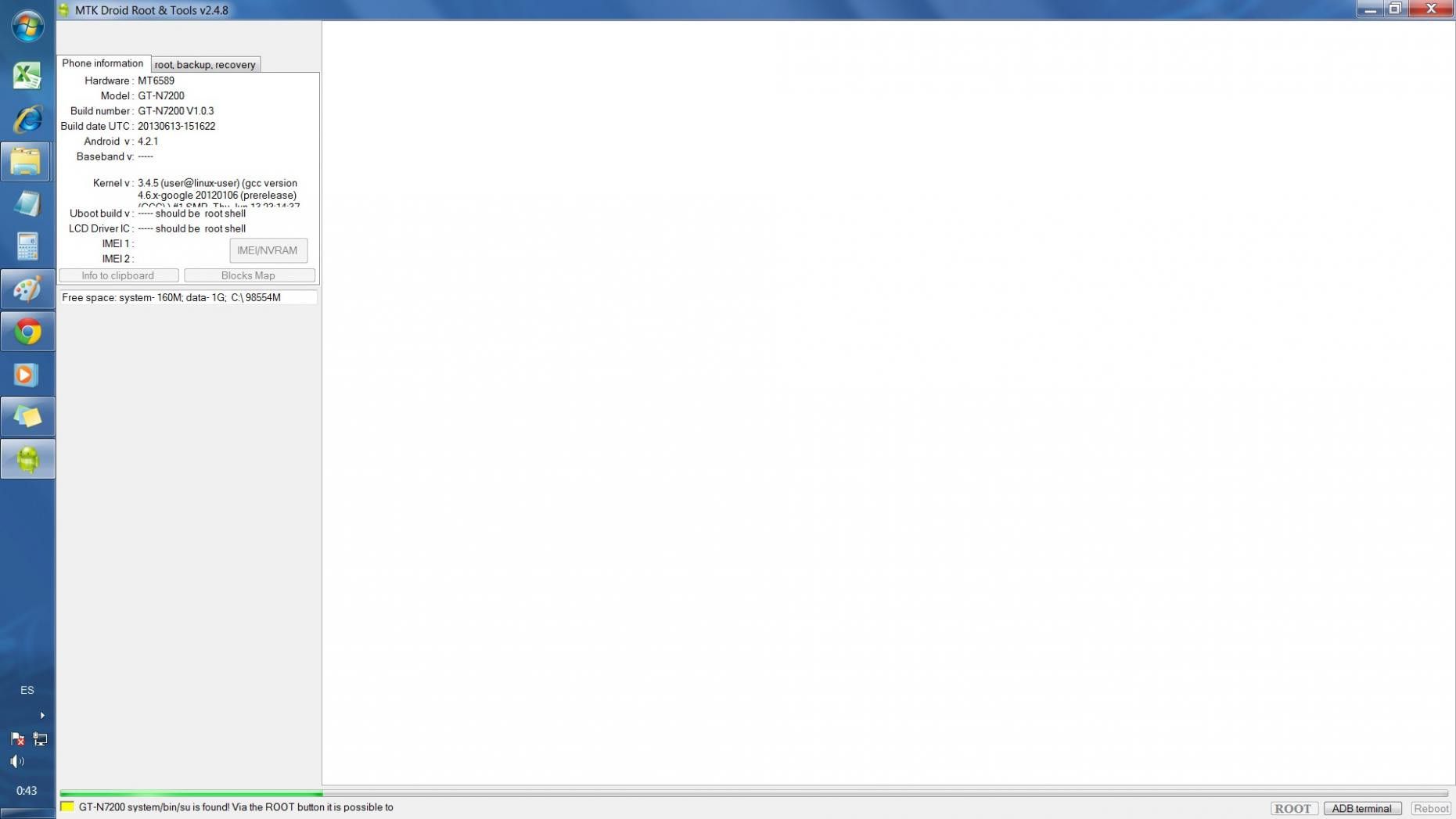

bueno ws bastante facil yo utilice este programa mtkdroidtool 2.4.8 ejecutalo como administrador, luego darle click en adb terminal y esperas a que tenga acceso a root, cuando eso puedES ENTONCES ENTRAR AL TERMINAL Y ELiminar el archivo que no deja que inicie en mi kaso instale el chainfire3d y no dejaba que el telefono iniciara, pero desde la consola lo fui a la carpteta donde estaba el chain fire y lo borre.
para entrar en el recovery del teleno tienes que apretar la tecla de volumen arriba o o abajo no me acuerdo 2 veces saludos disculpa por no responder claramente pero no e tenido mucho tiempo.
