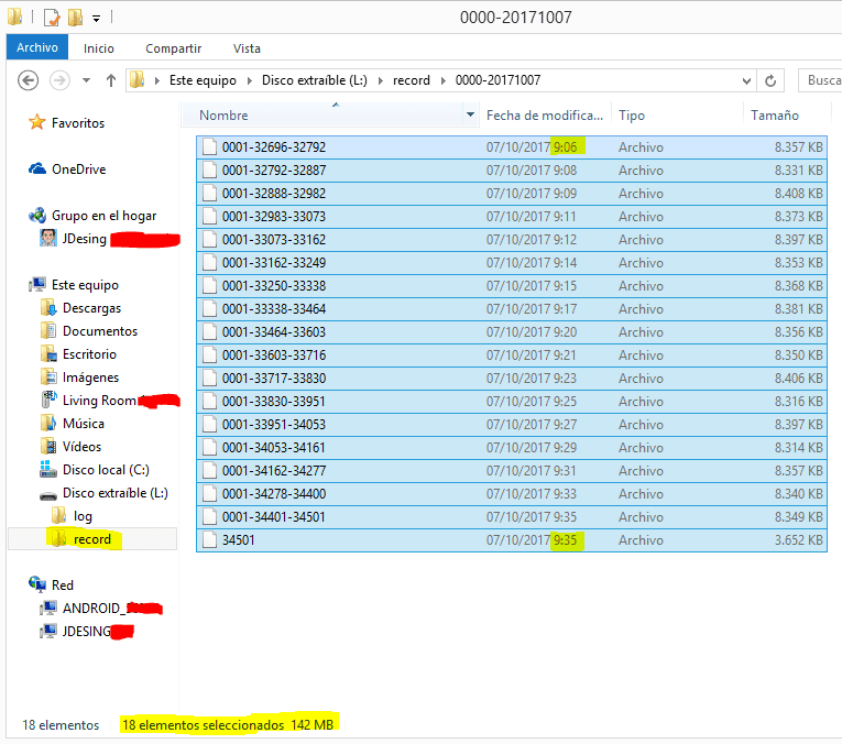

@astalavista he realizado varias pruebas para aclarar tus dudas:
Prueba de tamaño de Tarjeta SD:
He insertado una tarjeta SANDISK de 64Gb y aunque no da ningún mensaje de error y aparetemente graba, no lo reconoce la APP, así que lo más seguro es que tengas que usar una de 32Gb.
Prueba de tamaño de vídeos:
He configurado la APP VRCAM para que grabe con el máximo de calidad y he formateado una Tarjeta SD y he comenzado a grabar en local durante 30 miutos. Este es el resultado:
Como puedes observar, se han guardado 30 minutos de grabación en varios archivos dentro de la SD, en total 18 archivos con un peso total de 142MB, por lo que daría unas cifras de 284MB por hora, con un total de 6816MB por cada 24h, por lo que con una tarjeta SD de 32 GB y en máxima calidad, daría para 5 días y pico. Si se baja calidad, se podrá grabar más.
Todo esto sería en grabación local continua, se puede grabar desde la APP también, pero no he localizado aún la ruta donde se ha guardado para decirte el tamaño.
Sobre la grabación en la nube, parece que han desactivado ese servicio con la última actualización de APP y Firmware, ahora han añadido Portugues como voz parlante. Si te queda cualquier otra duda, pregunta.
