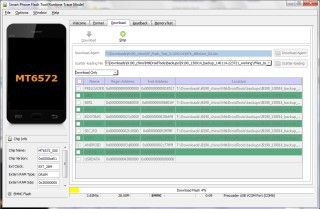

Solución: Usar SP_Flash_Tool_5.1343.01
Aunque en la página ponga que es válido para MT62XX a mí me funcionó perfectamente con el terminal.
Pantallazos del software. (marcamos solo LOGO y ANDROID, todo lo demás dejo el que ya está para no provocar brick) En todos los casos usé mi scatter (sacado previamente con MtkDroidTools)
Teniendo el movil apagado y sin batería, pincho en el botón android, pongo batería y conecto cable.

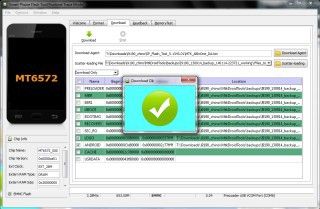

Proceso de flasheo
Flasheo terminado, el movil arranca solo.

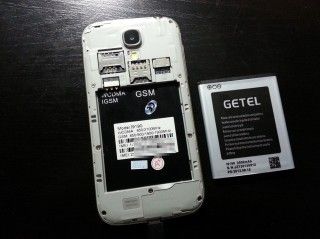

Para terminar unas fotos del movil con la nueva rom:up:
