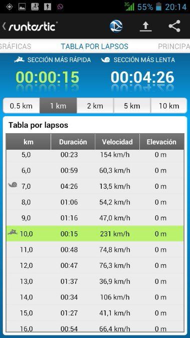

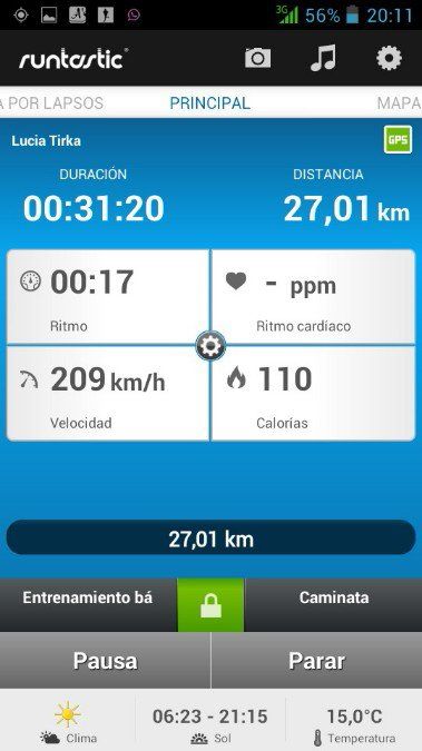

Buenas a mi me pasa lo mismo....
En modo caminata,un trayecto d 3km lo transforma a 30km y a una velocidad d 231km/h!!!!!
no hay solucion para eso??
Xq lo q es la posicio y lo de coger satelites bien pero,lo q es eso d la velocidad.....tela.
