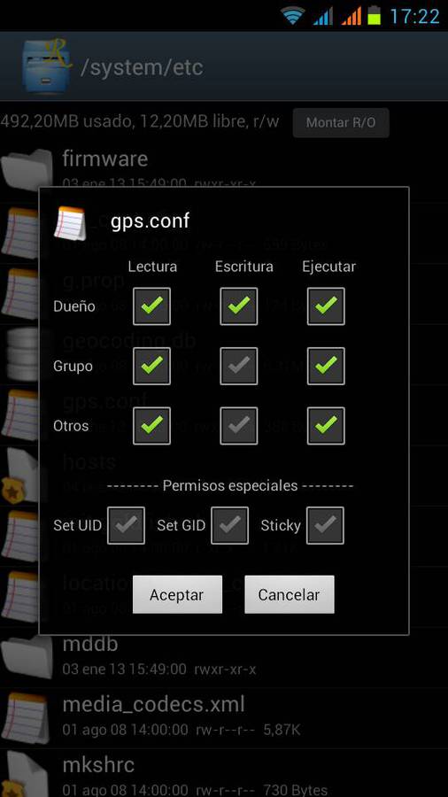

      3°verficar que los permisos estan asi.
      img.tapatalk.com_d_13_01_22_amuva5ag.
      Para ir a system/etc utilizaremos un gestor de archivos.
      Descarga root explorer: http://db.tt/y6dJre1I
      Reiniciar después de cambiar el gps.config para que surja efecto

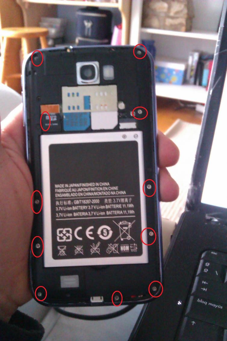

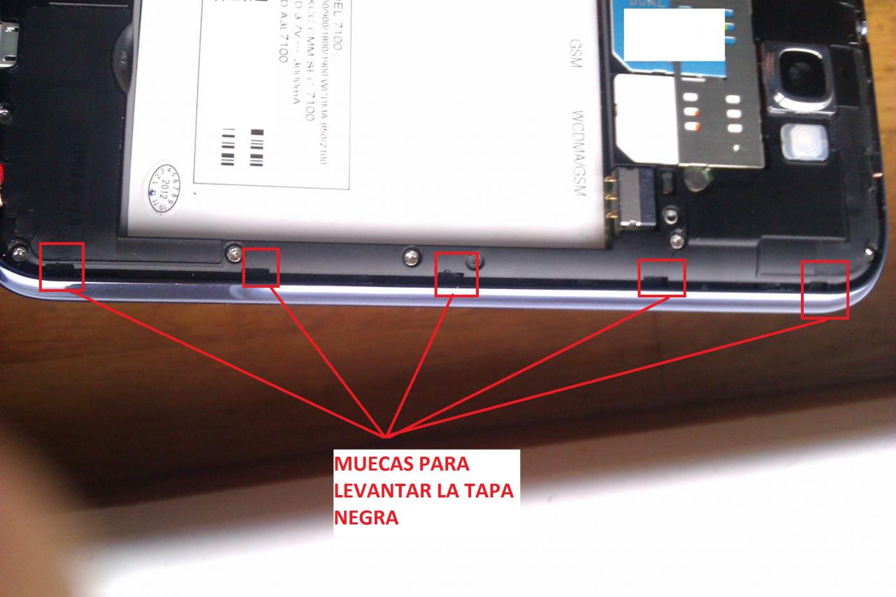

        Sacamos la tapa trasera y quitamos los tornillos.
        IMAG0407.

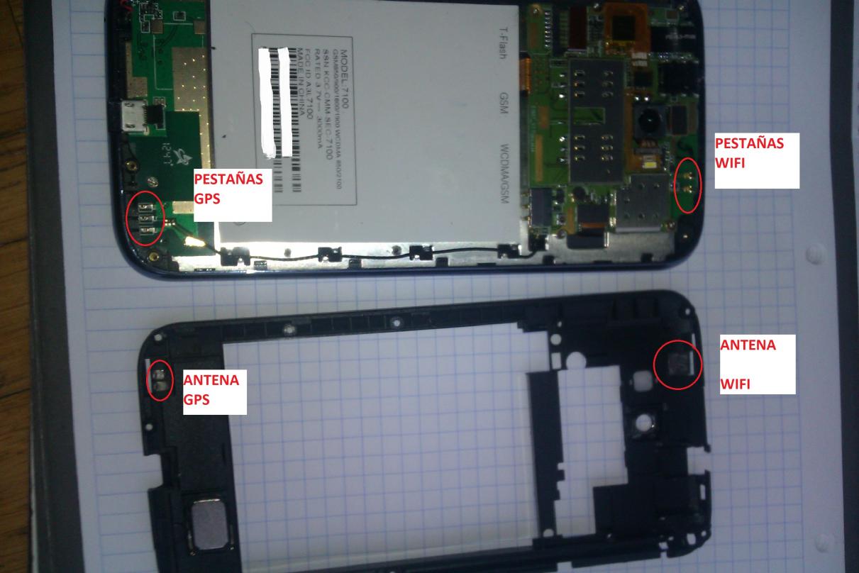

        Sacamos el armazón de plástico negro que va a presión,para
        desmontarlo,hay unas muecas a lo largo de todo el armazón,
        introducimos un destornillador plano y presionamos ligeramente
        hacia el interior levantando hacia arriba y asi en cada una de las muecas.
        IMAG0406.

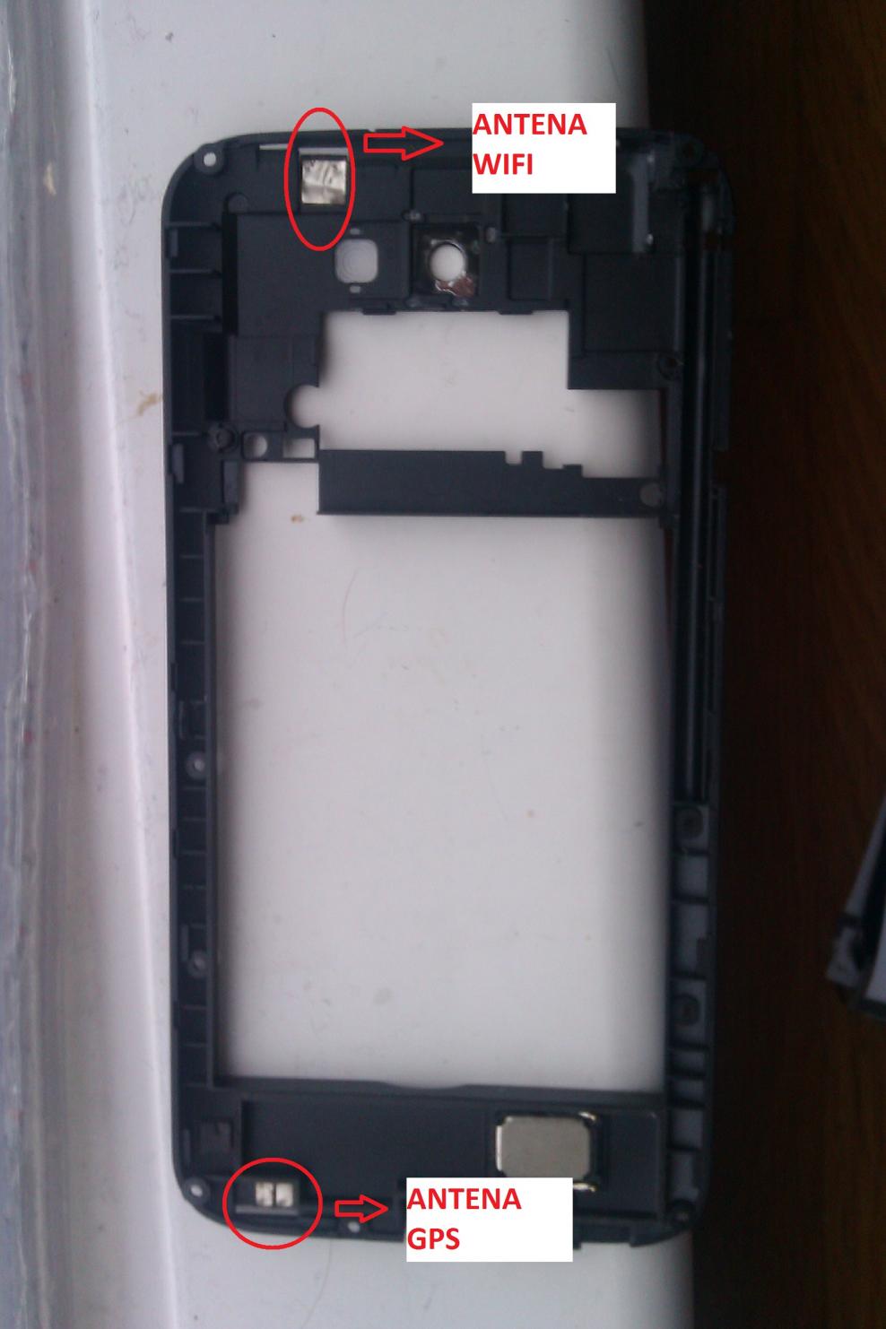

        Localizamos las antenas wifi y gps.
        IMAG0375. IMAG0377.

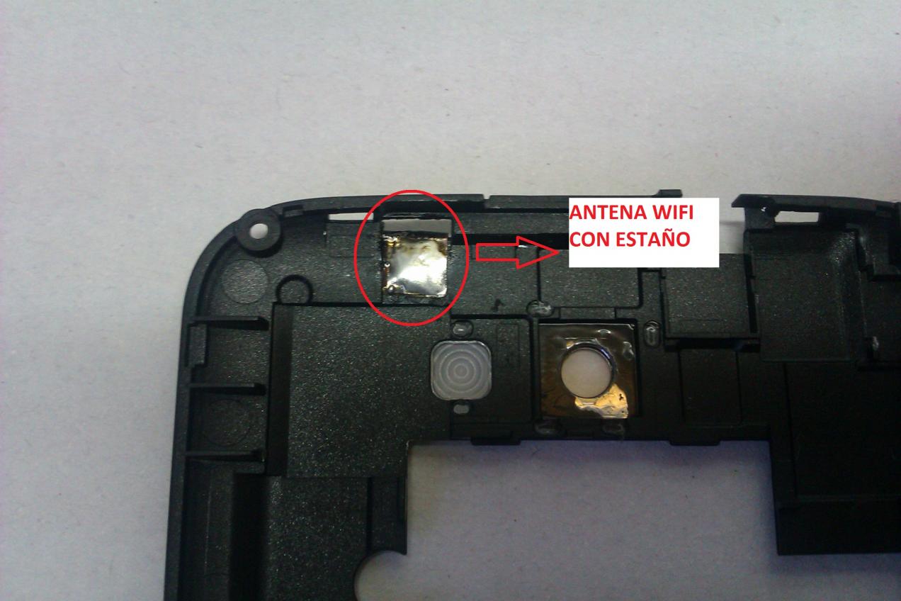

        Soldamos un poco de estaño sobre la antena wifi de la tapa negra,no demasiado,lo justo para
        que nos llegue para luego soldar el cable.
        IMAG0400.

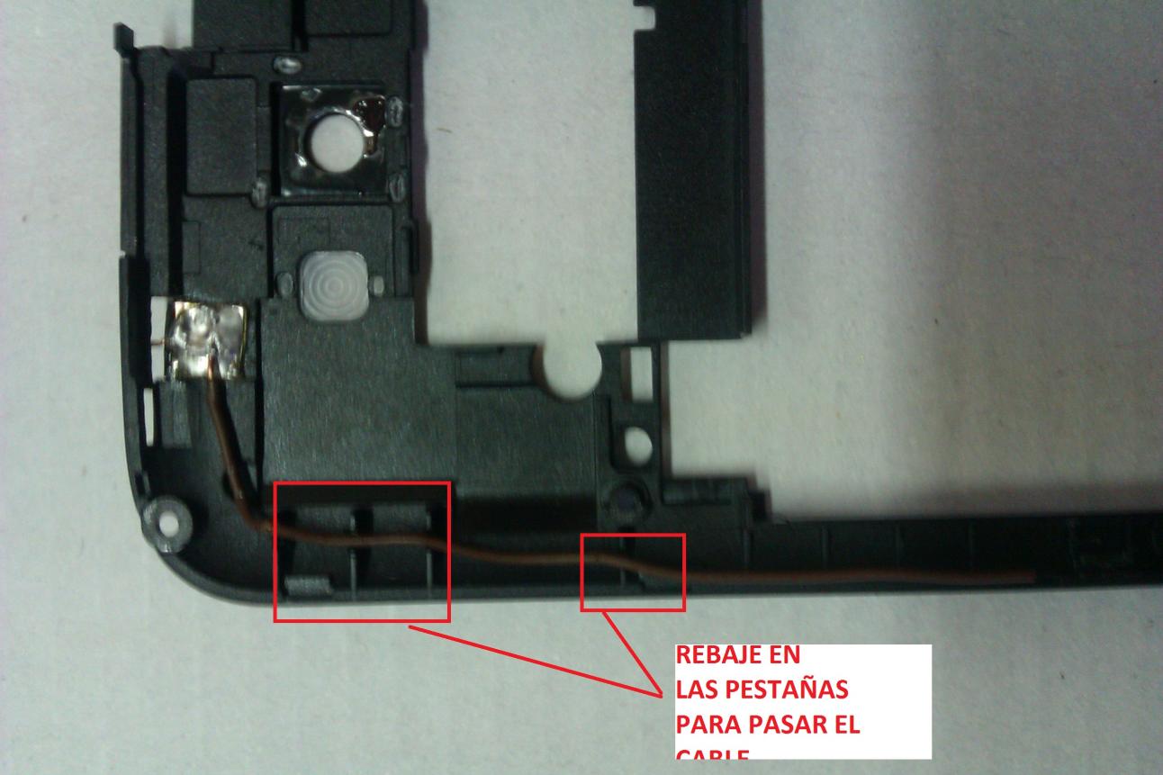

        Le hacemos unos pequeños cortes a unas pestañas que tiene el armazón para luego
        meter el cable que soldemos y no nos moleste a la hora de volver a montarlo. Cojemos el soldador y calentamos el estaño que habíamos soldado a la antena wifi y
        soldamos el cable que cojimos del cable de telefono y lo llevamos por el lateral del armazón
        negro metiendolo por las muecas que le hicimos a las pestañas antes.
        IMAG0404.
        Volvemos a montar todo de nuevo y eso ya sabreis.....
