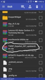

* Y extraemos el archivo con "RAR" así.
Buscamos en sdcard01
235587[/ATTACH]']
* Encontramos el archivo a descomprimir
235589[/ATTACH]']
* Marcamos encima con el dedo un ratito y le damos a extraer aquí
235591[/ATTACH]']

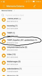

2º paso es copiar la imagen desde administrador de archivos de la memoria externa a la interna
* Buscamos y abrimos
235593[/ATTACH]']
* Marcamos recovery.img manteniendo el dedo y copiamos el archivo recovery.img
235595[/ATTACH]']

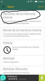

3º es abrir Rashr y presionar recovery de la memoria interna.
235601[/ATTACH]']
* Lo marcamos y sale lo siguente y tocamos con el dedo en Recovery.img
235603[/ATTACH]']
