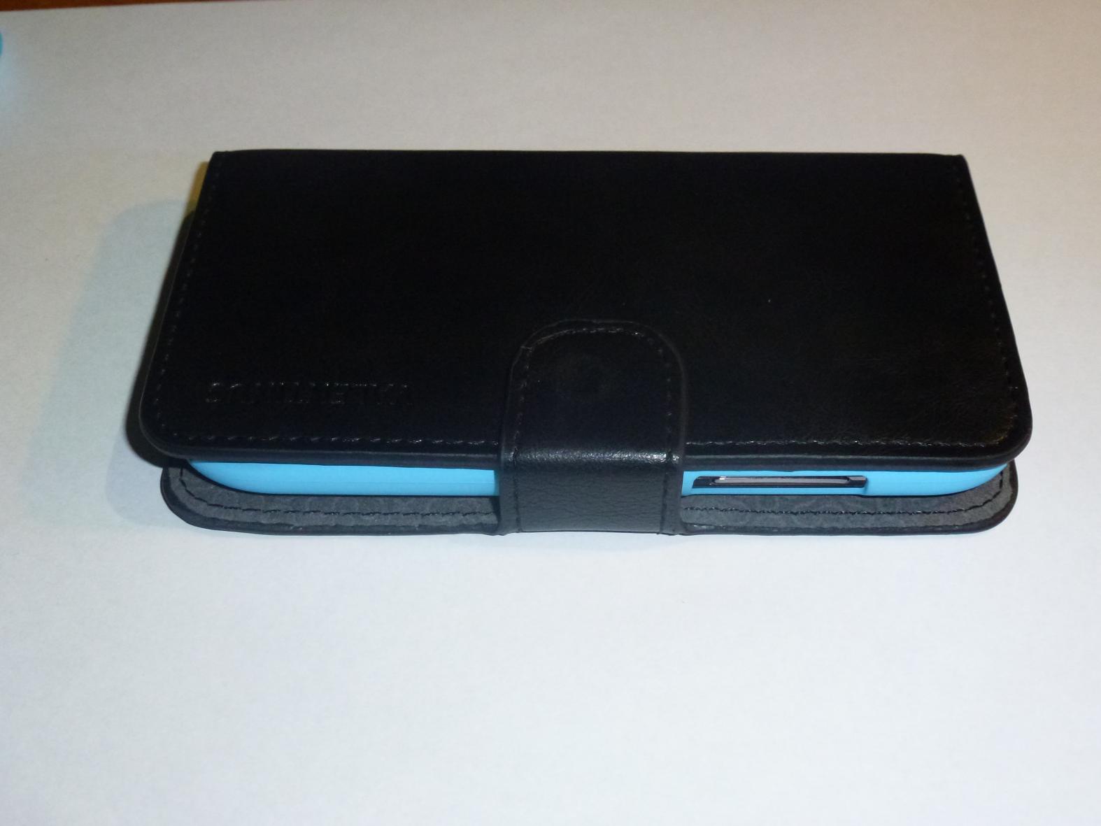

Hola Quiero compartir mi idea con todos Vosotros a ver que os parece

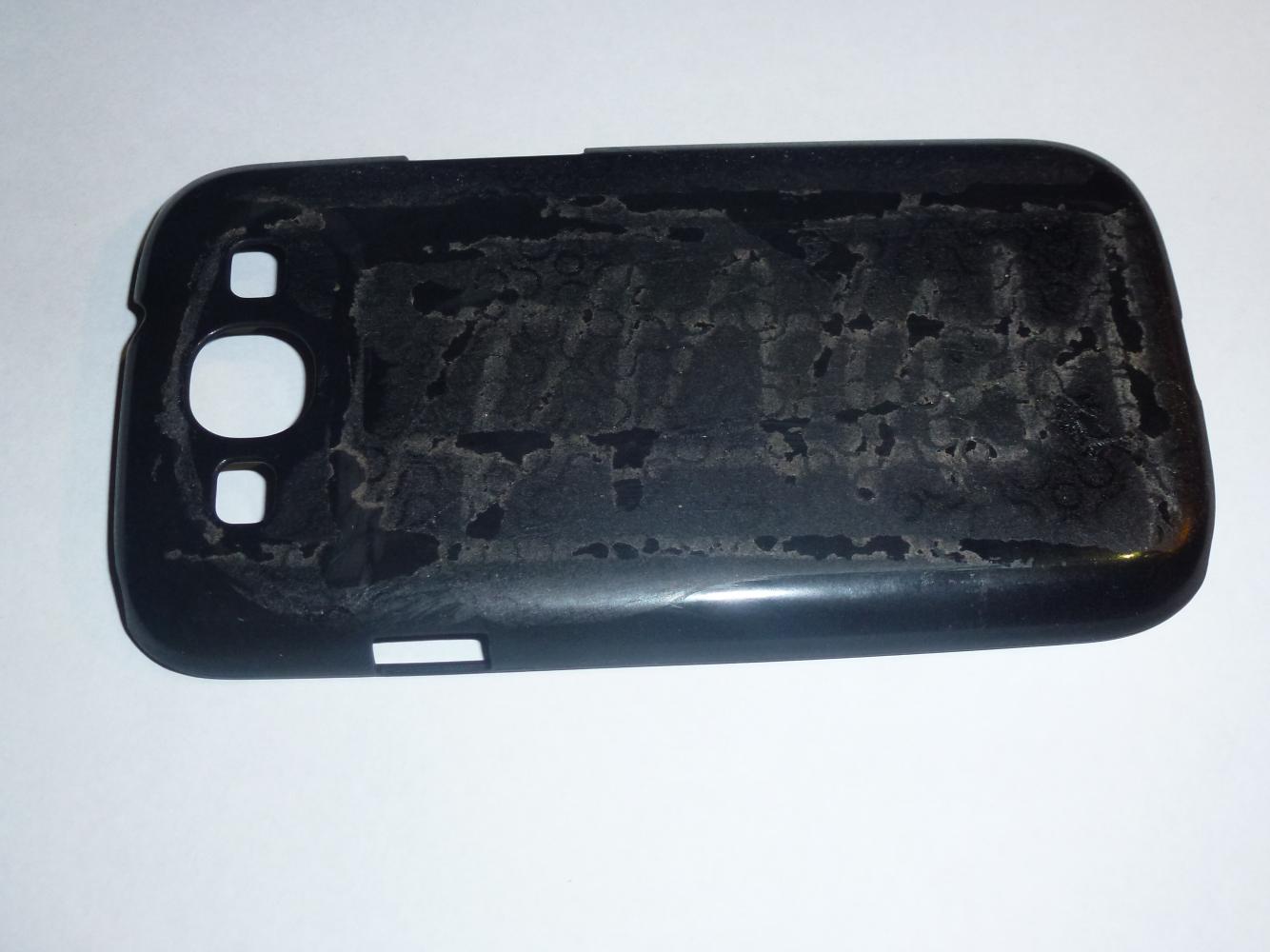

yo compre mi Star B92M y aprovechando el pedido compre por error una funda del Sansung i9300 S3

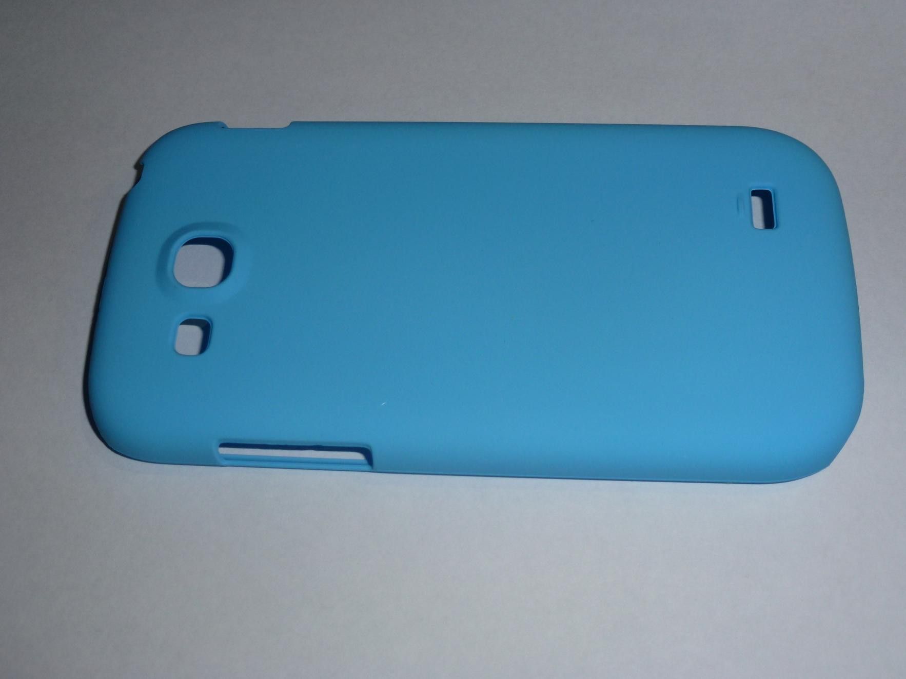

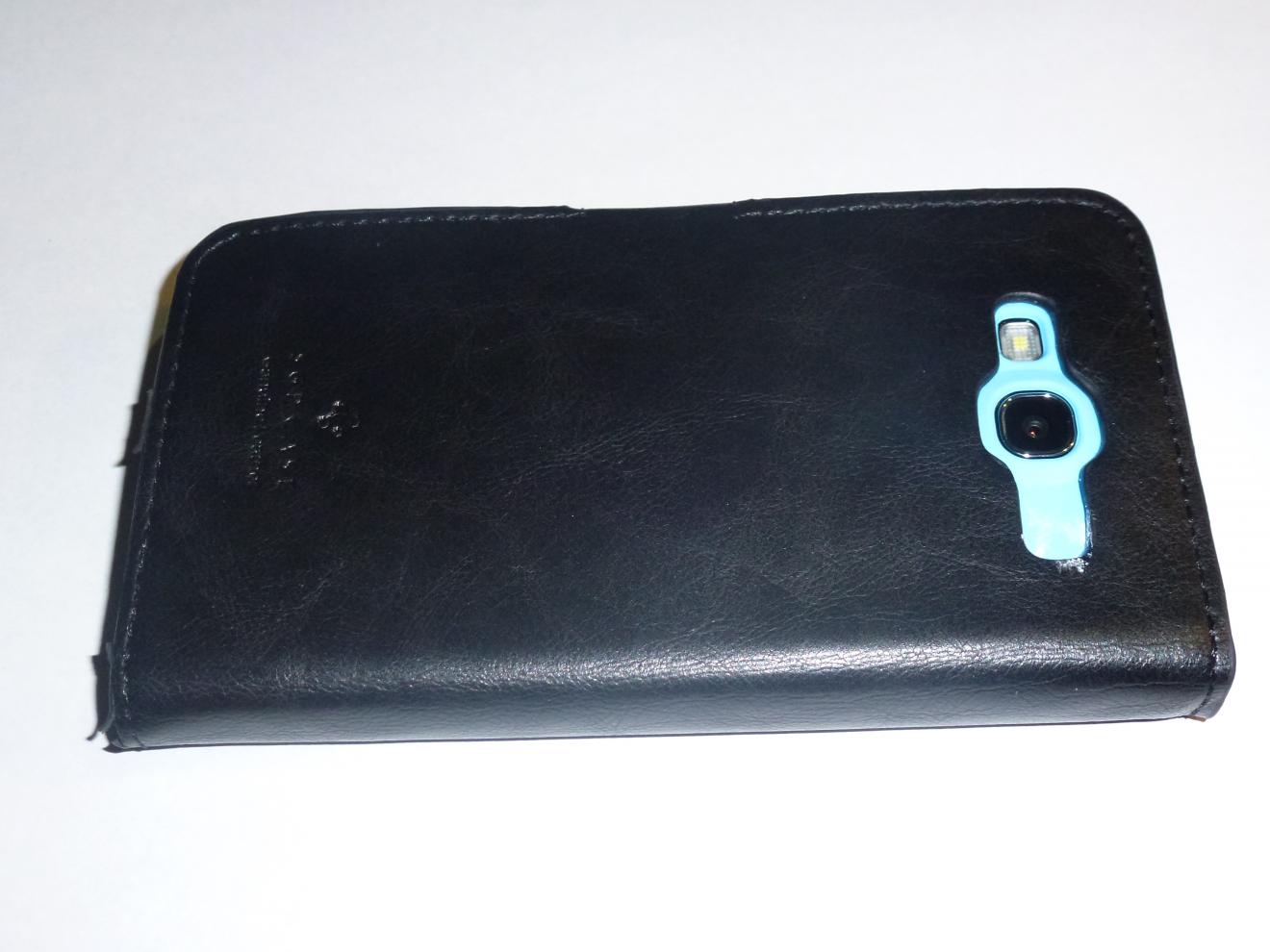

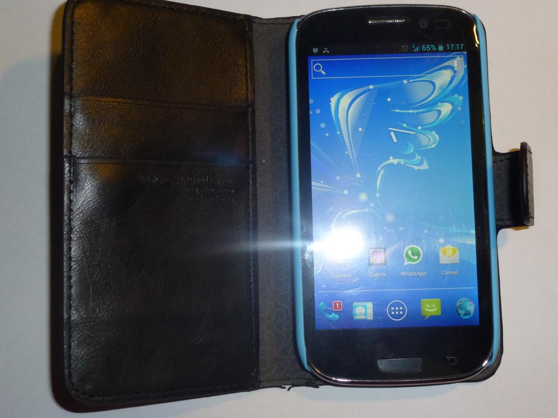

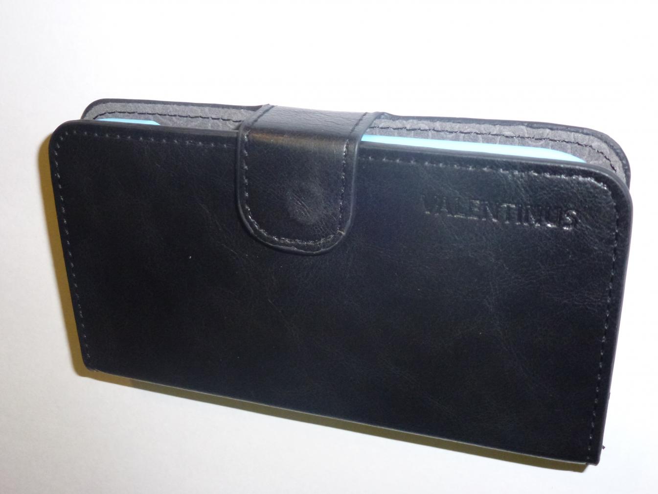

Evidentemente cuando me llego vi que no servía era algo más pequeña y más corta. Así que me puse a buscar y encontré las originales delB92M de plastico Que solo cubren la parte de atrás del celular, Una vez en mis manos se me ocurrió la idea de despegar con mucho cuidadito el plástico que trae la funda negra y pegarle la funda de plastico que compre en este caso de color azul bien pegadita en la funda negra y la verdad es que el resultado ami personalmente me a encantado :
y si ademas le añades al telf un fondo azul jejeje genial
lo mas importante el coste
la funda negra la e visto en cualquier tienda de chinos po unos 5€ y las dos de plastico que compre con sus fil trasparente para la pantaya enviado por correo a casa 10.40€
quizás no se muy barato pero era la funda que yo quería y así aproveche la funda que compre por error,me hubiese costado mas enviarla de nuevo a china
el telf y la funda negra lo compre en Ahappydeal y la funda azul en alegrecompra
@jjlozano con que pegamento lo has pegado?.. Pues es interesante pues este apaño te abre un gran abanico de fundas que protegan el movil bien por delante y detras
Seikus use el que tenia a mano en cuestion por rapidez y por contacto siempre tengo un bote de LOCTITE ( super GLUE-3 ) va bien para el uso de casi todas superficies
lo aplicas presionas unos segundos y listo ya se puede usar
un saludo
