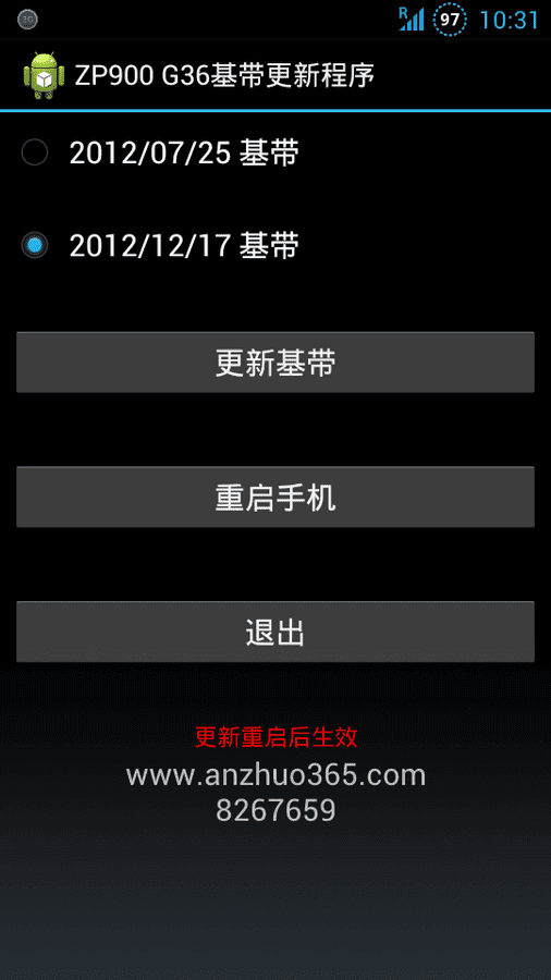

Hola compañeros, he estado investigando, y resulta que he encontrado un post donde se hace referencia a la confirmación de habilitar el 3G para la banda 900Mhz, yo ya lo he echo y me funciona a la perfeccioón. Os comento :
Link donde he sacado todo : https://www.movilesdualsim.com/tema...-1800-en-ZP900-ZP900S-Hero9300-hero9500.28255
Antes de todo esto recomiendo hacer un backup mediante CWM de nuestra rom por si algo saliera mal.
Nos bajamos este programa desde mi cuenta de mega :
https://mega.co.nz/#!Z05l1S6R!d6e-kgLgcpKGZqs9YeONPXGy7xFkX-olxSIJPzWVnyA
Seleccione la que dice 2012/12/17, presione el primer boton, le di permisos SU, aprete el segundo boton, despues el boton de la derecha y se me reinicio el telefono, cuando me prendio de nuevo hice la prueba que mas de uno hizo, la de apagar el resto de las bandas y dejar la 900 y/o 1900 y me andubo de 10 (de hecho, para serciorarme de que asi era, deje solo esas dos activas, quiero saber si estoy soñando) Aclaro: digo boton y botoncito porque esta todo en kr :3
Si seguimos todo al pie de la letra, nos FUNCIONA.
Podeis comprobarlo entrando en MobileUncleTools / Modo enginner MTK / buscamos donde ponga BandMode / SIM 1 o Sim 2 ( donde tengas la tarjeta sim ) / y bajando deshabilitais todas las bandas excepto la de 900mhz, mas abajo le dais a SET y listo, comprobais si os aparace la H o 3G al conectar los datos, tambien haced un test de velocidad ( sin tener los datos limitados por al ver gasto los megas del mes ) y de esta forma podreis confirmar que os funciona, e incluso si alguien vive en un pueblo y solo tiene banda de 900mhz y confirma que le funciona esque SIN DUDA funciona. Despues de confirma que os va, volvemos a poner activas todas las bandas, de nuevo en SET y listo, ya estaría operativa la banda 900Mhz junto con la de 1900 y 2100 para andar consumiendo megas como un LOCO jajajja!

Edito: Bueno, lo acabo de instalar. Me sucede una cosa curiosa. Pero antes de nada decir que ese sistema (mobieluncle tools) hay que reiniciar el movil para que recoja los cambios. Decir que tengo instalado una app para saber como estoy conectado (2g,3g,4g..etc).. Que se llama Network monitor 2g,3g y hasta ahora iba muy bien. El caso es que después de hacer este minituto, desinstalar todo menos la 900 en mobieluncle y reiniciar el móvil, resulta que me pone que estoy en 2g, peeeeroooo resulta que los datos van como un tiro... nada que ver con 2g.

He instalado la aplicacion y cuando pulso el primer botón no hace nada, ni pide permisos root ni hace nada. No he seguido por si acaso.
Por favor aclaradmelo, tengo un G2H con la 4.1.2 beta.
Gracias por adelantado

Tienes que seguir el tutorial, si no te sale nada es problema del superuser, intenta actualizarlo.
Wolas es primero pulsas el primero y luego el segundo y te saldrá super user y listo se reinicia y ya funciona
Mil gracias ya lo he hecho y ahora la velocidad va al doble. Con el test de velocidad me daba 1Mb de bajada y ahora me da 2,2Mb increible.
Gracias de nuevo.
