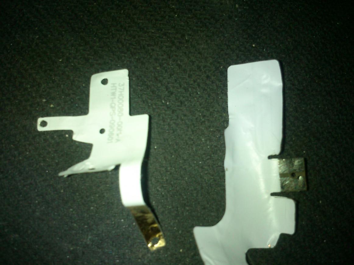

Lo primero es desmontar nuestro telefono, en mi vida habia desmontado un cacharro tan facilmente, despegamos la antena que se queda en la tapa trasera y obtendremos esto:
2.jpg A la Izq. la antena del Hero y der. I9377.

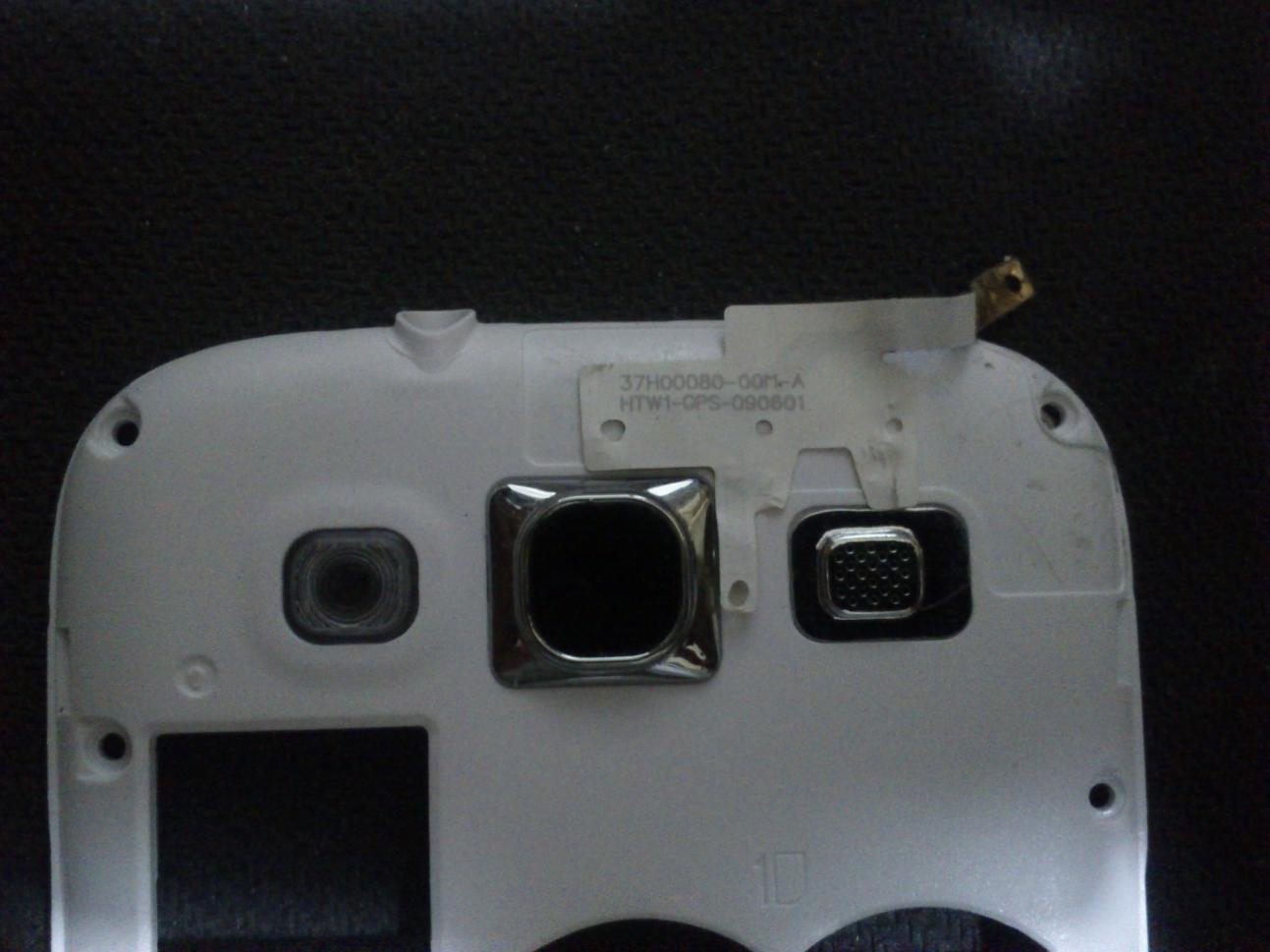

Presentamos la antena:

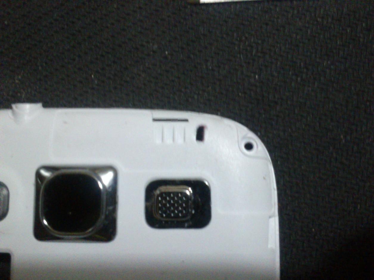

Hacemos un agujero en la carcasa, para pasar la lamina metalica.

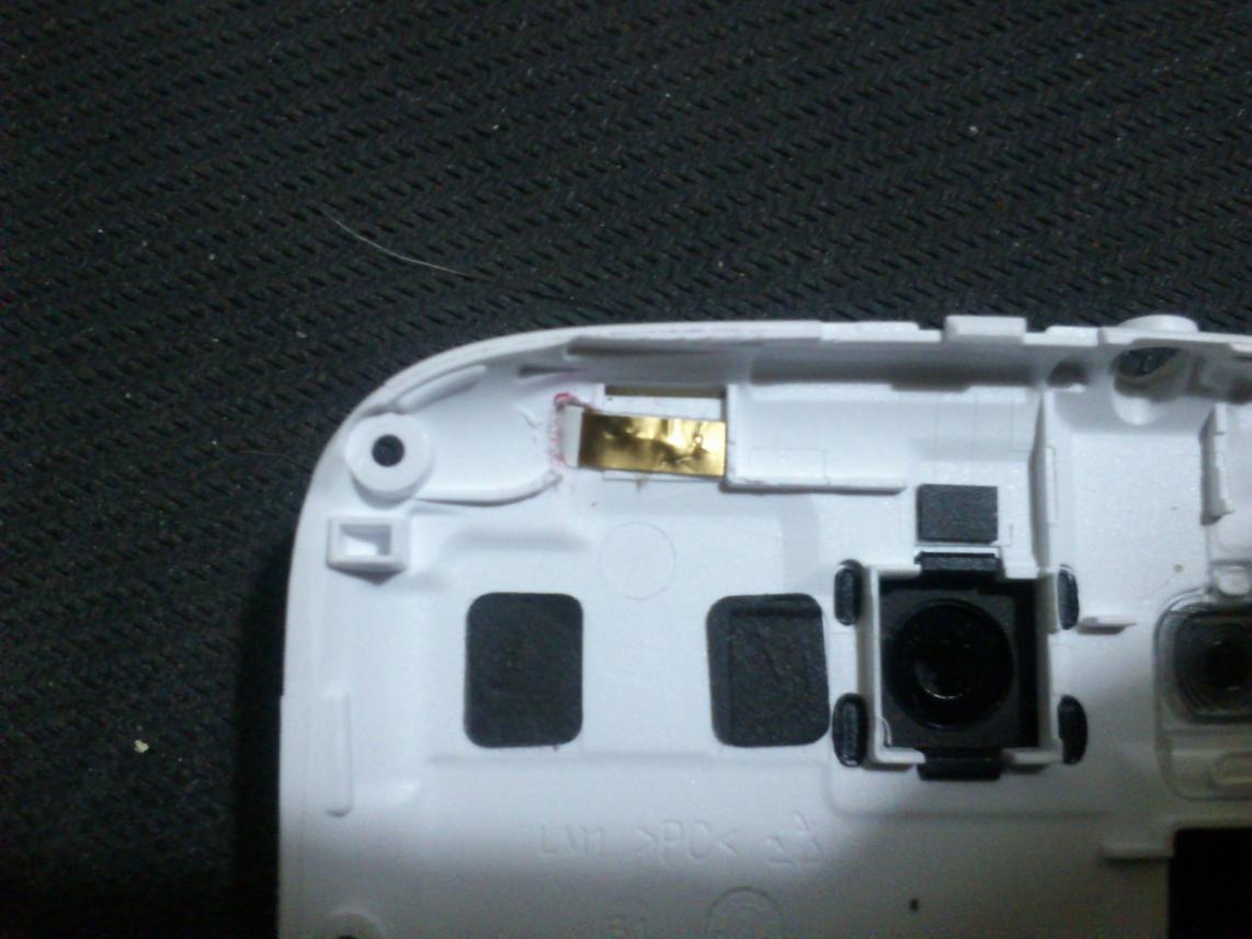

Y metemos la antena exactamente como estaba la original colocada.
5.jpg Esta lamina metalica hara contacto en la placa.

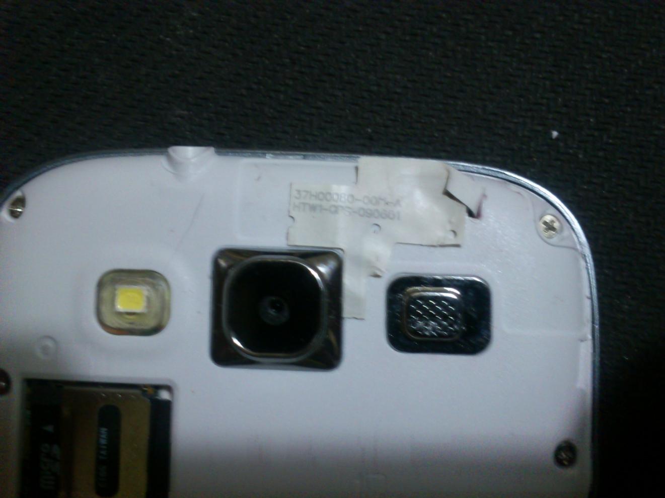

Y asi es como queda finalmente:
Parece una chapuza, pero es la unica manera de poner una antena que no es para tu movil en concreto, pero bueno, me quedo con el resultado en funcionamiento :up:

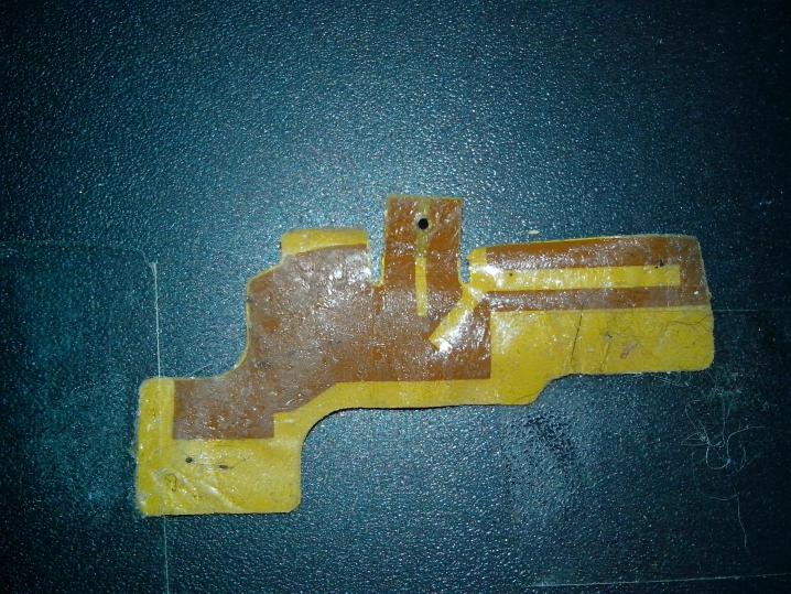

Pelomeke, ya que has despegado la antena original, ¿puedes quitarle la cinta adhesiva blanca que va por encima para que podamos ver las pistas de cobre y la forma que tiene?
El bt a mi me va bien, lo que he notado es un poco floja la wifi, nuse.....
Como puedes ver es solo una pista y no parece ni cobre, sera de algun compuesto conductor.

Gracias por la foto @pelomeke, es lo que necesitaba.
Pensaba yo que tenía dos antenas independientes, pero no, es la misma con dos contactos.
