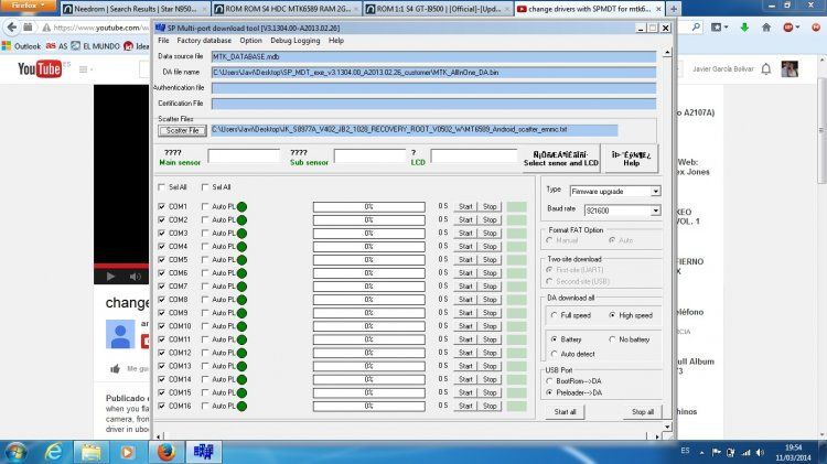

Gracias por tan pronta respuesta, ayer intente cambiar el driver con el video que me pasaste en antaño pero las opciones de cambiar el driver ,me sale sensor 1, sensor 2 y LCD no he visto o no se ocmo se hace el de la camara, podrias darme alguna pequeña indicacion mas si es posible?
hola gracias por la ayuda, sigo el tutorial que me pasaste la otra vez pero esta vez al cargar el scatter los drivers no cargan asi q no puedo cambiarle el driver, aqui va una foto y me dices que estoy haciendo mal
hola @ruglovi estos dias he estado buscando otras versiones del programa y otras roms, y ninguna de las roms de needrom.com que funcionan en mi movil todo menos la cam cargan con el programa sp_mdt tools, es muy raro que no carguen ninguna no? a lo mejor para este modelo no se puede modificar los drivers? deberia de ir pensando en tirarlo a la basura con 2 meses y comprarme un iphone bueno al que no le pasen estas cosas, o crees que es posible su reparacion?
gracias
gracias d nuevo por la ayuda dada durante estos dias, no podria haber arreglado el movil sin vuestra ayuda y paciencia, de nuevo muchas gracias, os comento que ya lo arregle, tras entrar en un foro ruso consegui la rom necesaria y la manera de flasearla para que funcionara la camara
