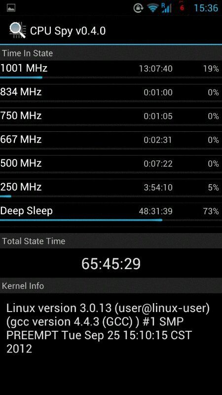

Os adjunto una imagen con el uso del deep sleep. La mayoría de horas a 1000mhz son de cuando esta cargando, que se queda fijo el procesador a tope

es normal que se quede a tope cuando esta cargando?? por que yo para nada lo veo normal... mi samsung galaxy note por ejemplo cuando esta cargando se queda en 200mhz que es el minimo antes de entrar a deep sleep... pero 1000mhz... el maximo.. no entiendo el por que
me pasa lo mismo cuando está en carga (que es toda la noche) no baja de 1001 mhz
y por la noche sin cargar si entra en deep sleep como muestra la captura

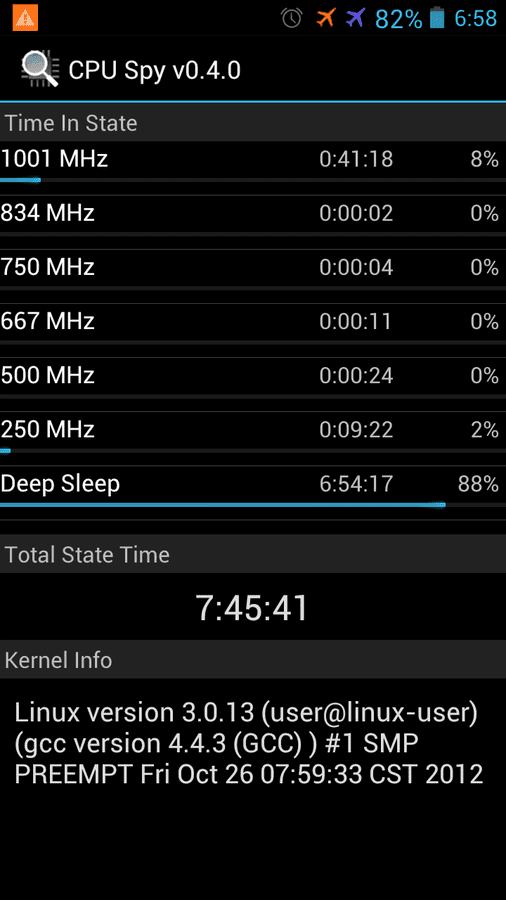

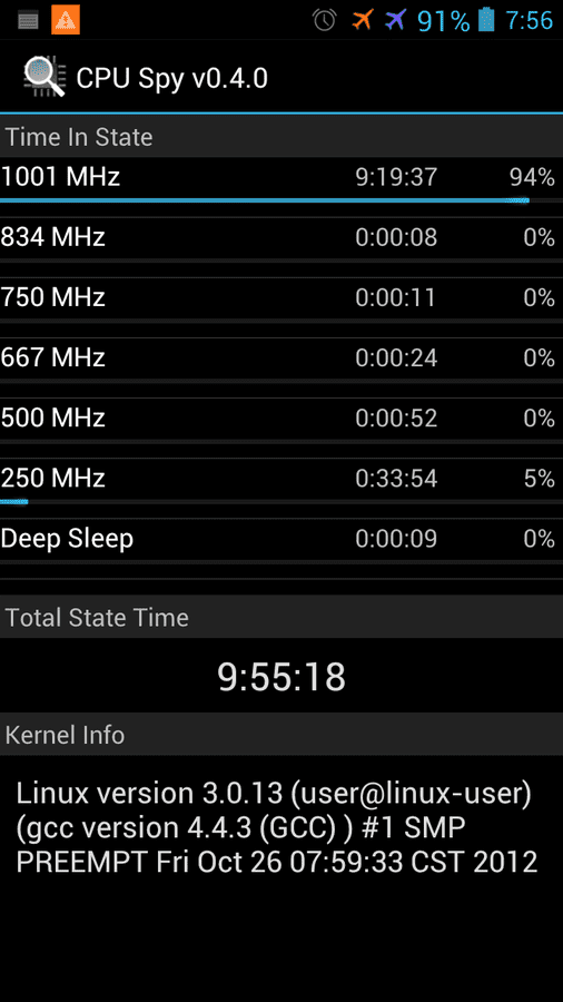

A mi me pasa lo mismo, 10 horas cargando y las 10 en 1001Mhz, e seguido los pasos y sigue igua, y nada mas desconectarlo en menos de 5 minutos ya estaba por el 96%, me parece exageradisimo. Lo que no e conseguido es saber donde se quitan las notificaciones de led por mas vueltas que le doy.
