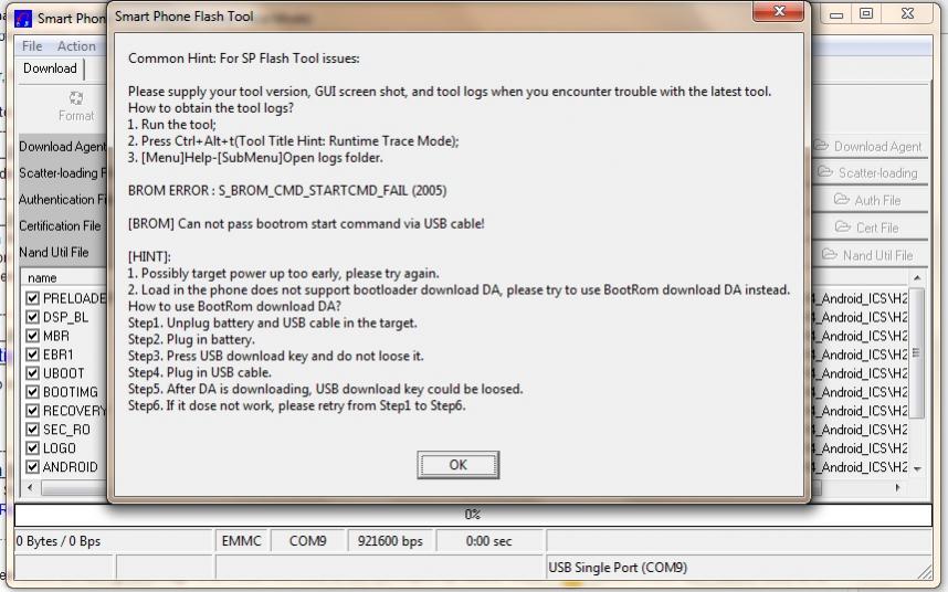

      Esta noche se me ha apagado el móvil solo y no enciende. Lo tenía cargando vía USB con el PC y cuando he ido a verlo se había apagado y ahora no me enciende. Cuando le doy a encender se me enciende la luz roja como cuando carga pero no se enciende. El PC no me lo reconoce y ya he probado a quitarle la batería, la sim y la SD y aún así no soy capaz de que funcione. No soy capaz de entrar en el recovery (pulso la tecla - y enciendo a la vez y no hace nada) ¿alguna idea?

            Bueno, pues trasteando un poco he intentado flashear la Rom y poner la misma que ya tenía. El PC no me reconoce el móvil con la batería puesta pero si conecto el móvil SIN batería y con la tecla de volumen + si me lo detecta pero en el Flash Tool me da el siguiente error:
            brick h2000+.
            Alguna ayuda?

              Bueno, sigo probando... Ahora soy capaz de que el PC me detecte el móvil pero el flash tool no hace nada, ni cambiar de rom ni formatear el móvil.
              Creo que esto es un Brickeo en toda regla :TT TT:

                En cuanto a la solución que me has dado sigue sin funcionar. He desinstalado las drivers y los he vuelto a instalar y con esto he conseguido que ahora me detecte el móvil con la batería puesta pero cuando le doy a download en el flash tool se me queda en 0% y no hace nada. He intentado flashear solo el preloader y dsp-bl pero me sigue sin hacer caso. La rom que estoy flasheando es 100% compatible ya que es la misma que tenía en funcionamiento hace dos días.
                Eso sí, cuando desconecto el móvil del usb me da el error que he subido en la imagen anterior.

                Pero como lo haces?
                Sabes que tienes que para flashear hay que quitar y poner la bateria?
                Si lo conectas en meta-mode cuando le des a Download y salga la linea roja le pones la bateria.
                Si no funciona con DOWNLOAD prueba con FIRMWARE UPGRADE

                  Acabo de descubrir otra cosa, cuando el móvil no tiene la tarjeta sd me hace el ruido de conectado incluso sin pulsar la tecla + y con la batería puesta, pero cuando tiene la tarjeta sd insertada sólo hace el ruido de conectado cuando pulso la tecla +.

                    Cuando lo conecto sin batería a los 2 segundos me sale el siguiente mensaje.
                    brick h2000+ (2).
                    Y pulsando en firmware upgrade sin batería se desconecta a los dos segundos.
