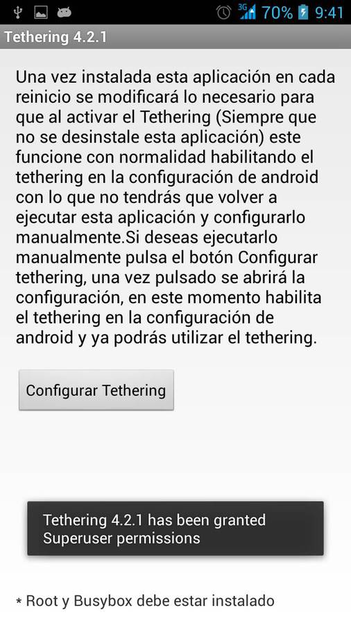

Os pongo por aquí una apk sencillita que he hecho para que funcione el tethering Wifi y usb en los dispositivos con Android 4.2.1
Se ha probado en Jiayu y alguna persona más lo ha probado en otros terminales con Android 4.2.1 y les funciona correctamente
Versión 3:
Habilitado también el tethering por usb tantovsi tienes internet por wifi o por datos
Uso:
Instala la aplicación, abrir la aplicación.
A partir de ahora cada vez que se reinicie el teléfono se ejecutará lo necesario para que el Tethering funcione, con lo que no es necesario volver a abrir esta aplicación (PERO SI MANTENERLA INSTALADA)
Espero os sirva de algo

Ahora si que funciona del todo, no es necesario volver a reiniciar, ni a ejecutar la aplicación más de una vez....yujuuu
