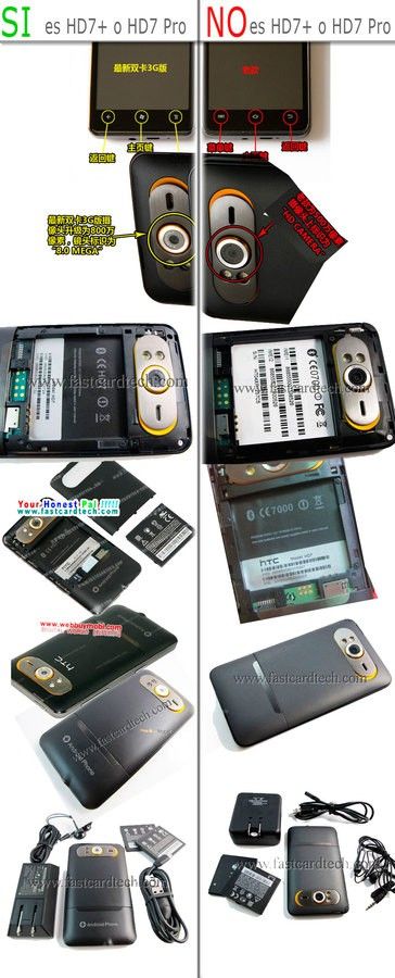

Buenas,
me ha parecido interesante hacer una comparativa de los diferentes terminales HD7 *** para poder diferenciar el HD7 PRO o HD7 + que esta siendo comentado ultimamente mucho en el foro. Muchos vendedores chinos se aprovechan de estos terminales para sacar a la venta otros similares y venderlos como el superior.
Terminales muy parecidos son: HD7 +, HD7 PRO, ZEONTOUCH HD7 EVO T9292, AT&T HD7, Sprint HD7. Para mi que por observación, critica y temporalidad (los modelos salieron a la vez) que el HD7 +, HD7 PRO y ZEONTOUCH HD7 EVO T9292 son el mismo, al menos el mismo Hardware.
Por tanto para que no pase hay que fijarse bien en si es o no es el modelo en cuestión:
HD7+ y HD7 PRO Como diferenciarlo de Otros Modelos repocho-aloja2-es_images_hd7-jpg.165287
1. Primeramente hay que fijarse en los botones, además es importante fijarse en todas las fotos... seguro que alguno hay que no cuadra con las demas...
2. La camara tiene que poner 8.0 Megapixels, si pone HD Camera o 5.0 Megapixels no se trata de el modelo HD7 + o PRO (SEGUNDA COSA MAS IMPORTANTE)
3. La parte de atras (debajo de las baterias) debe poner CE HD7, y justo debajo 2 frases y por último los imeis. Si pone CE0700 o CE7000 no es el HD7 +
4. En la parte posterior puede o no llevar el anagrama de htc, pero siempre pondrá Android Phone, si no pone nada no es el HD7 +
5. El cargador es pequeño y largo, no cuadrado y grande.
6. Debe tener Android 2.3.4 (Otras versiones como 2.3.9 son una farsa)
7. Las barras de notificación de Android de la parte superior deben tener el fondo en negro y no en blanco-gris como en las versiones anteriores de Android 2.2 y anterior.
8. Si entramos en Ajustes donde pone la Version de Android la Version de banda base debería parecerse mucho a: MAUI.11AMD.W11.19.SP.V1.F6, 20011/08/10 y el número de compilación debería parecerse mucho a: 10HX2P.H7300.110829.AD2_3_4_1126mpP1.WVGAC_CN.COM_V01_3G (ESTO PARA MI SERÍA LO MAS IMPORTANTE)
9. NO debe tener TV
Posible Fabricante:
Enlace roto eliminado
Por tanto a lo mejor el modelo real es Hero H7300 y de hecho en el nombre de compilación aprece H7300.
Esto es todo creo... si veis algún error o algún propietario de este terminal ve algo raro en esto que lo diga.

Muchas gracias! la verdad esque es interesante saberlo :blush:

El mio es el original ^_^ ( dentro de lo que cabe xD ),
es el de la izquierda

y el mio!
