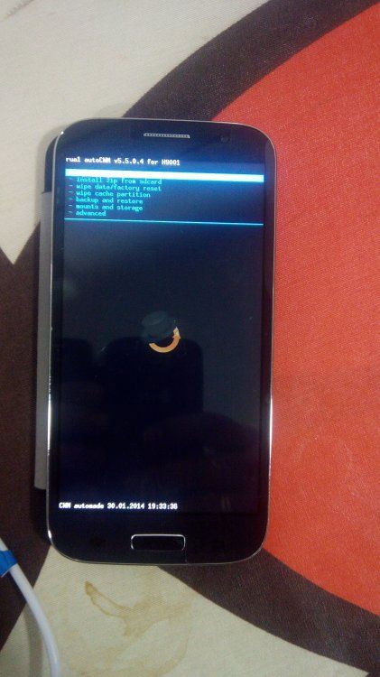

RECOVERY -CWM
Instalación del recovery cwm
Nos descargamos H9001_recovery.img de aqui:
MEGA
Y lo pasamos a la SD del movil.
Nos descargamos desde Play Store "Mobile uncle tools" y la ejecutamos.
Pulsamos Cambiar Recovery
Nos aparecerá nuestro recovery (H9001_recovery.img) en la Sdcard, pulsamos y aceptamos
Ojo solo pulsar nuestro recovery (H9001_recovery.img)
En unos segundos ya tendremos nuestro recovery listo, nos pedirá reiniciar en modo recovery y le damos que si.
Si todo ha ido bien ya tendremos nuestro recovery listo.

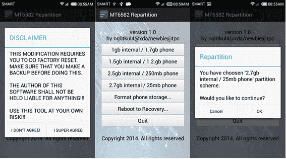

Nuevo metodo facil y rapido para particionar la memoria
Ya no teneis escusa para no hacerlo, jeje
1-Instalar cwm si no lo tenieis instalado
2-Hacer un backup desde el recovery de la rom que teneis instalada
3-Descargar esta aplicación e instalarla en el movil
MT6582Repartition.apk
4-Ejecutarla y seleccionas el tamaño que deseas para cada partición
5-reinicias en recovery
6-wipedata/factory reset
7-reinicias
ya esta....

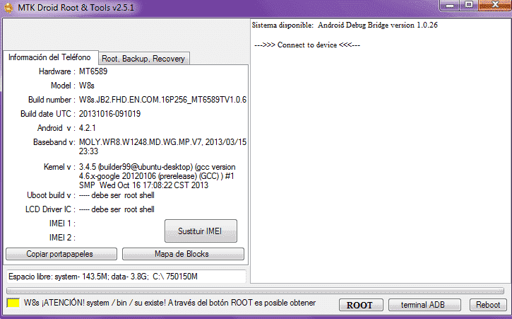

1-Hacer backup de la rom con mtk droid tools
-Descargar los drivers ADB (si no los tenias instalados)
ADB_usb_driver_120827_v3.7z
-Descargar MTK DROID TOOLS
v2.5.3 - Post #922
-Conectar el telefono al pc,teniendo habilitada la depuración usb
-ejecutar MTK DROID TOOLS
-Tardará un poco en reconocer el telefono

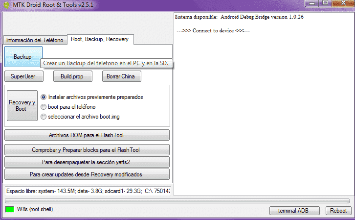

-pulsar root, es posible que pida confirmación en el telefono y esperar a que acabe....
-pulsar la pestaña root,backup,recovery y luego backup
-ya tenemos hecho el backup de la rom
-por último nos pedirá si queremos empaquetar la rom, decimos que no.
-ya podemos desconectar el telefono del pc.

Me gustaría poder hacer lo de la ampliación de memoria interna en este móvil, pero entre que ya lo tengo petado de aplicaciones y demás y que no tengo mucha idea de toquetear software en móviles me da un poco de miedo xD.
Entonces si e entendido bien... primero de todo hay que tener los drivers preloader instalados en windows, me los puedo bajar de internet sea cual sea? tengo win8.1
Luego realizar un backup del móvil con MTK Droid tools, hay que hacer algo en concreto o es facil e intuitivo?
Luego copiar los "ebr" al backup de la rom creada y luego marcar los "ebr" desde flash tools??, esto último no me a quedado del todo claro, una imagen me vendría de perlas jaja.
No me gustaría brikear el móvil puesto que soy muy negado para estas cosas e intentar recuperarlo luego puede ser una odisea para mí xD

Hola Froy89
En esencia es como dices.
1-Haz un backup de la rom desde el recovery (si no lo tienes yá hecho, por si acaso).
2-descarga los drivers ADB (si no los tuvieras)
3-descarga MTK DROID TOOLS
4-sigue el tutorial para hacer el backup (lo estoy ampliando para que sea más facil)
5-instala los drivers preolader
Sigue el manual de arriba.
