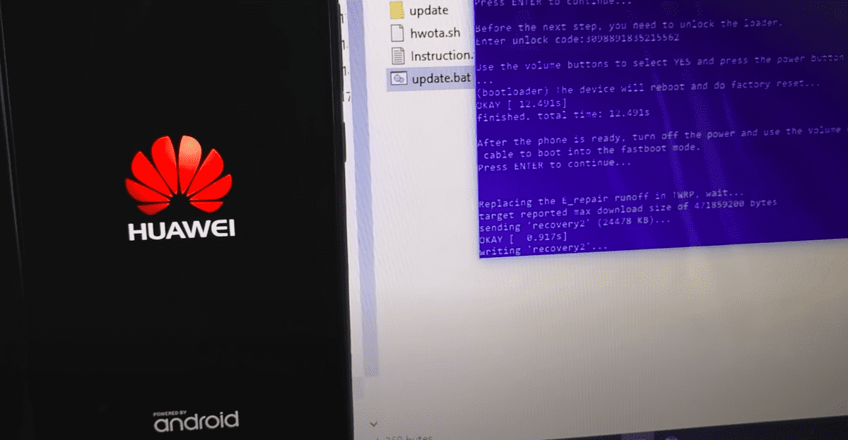

HwOTA7 + HwOTA8 para Huawei P10 Lite
Aquí te explico como actualizar a las versiones Hw OTA 7 y Hw OTA 8 en el P10 Lite para aquellos usuarios que no han podido.
1. En el teléfono, haz una copia de seguridad de todos los datos (ya que durante el proceso se borrarán). Este es un paso obligatorio.
2. Desbloquea tu gestor de arranque: [No hay forma de evitarlo (desafortunadamente)] pero después del procedimiento tu dispositivo se bloqueará nuevamente, ¡así que no te preocupes!). El dispositivo realizará un restablecimiento de fábrica, por lo que una vez más, BACKUP a tus archivos!!!!!!!!!!
3. Habilita la opción 'Depuración de USB' y 'Desbloqueo OEM' desde la configuración> opción de desarrollador>. Para habilitar las Opciones de desarrollador, vaya a Acerca del teléfono y toque el Número de compilación 7 veces.
4. Debes descargar tres archivos zip con un firmware "Full OTA" completo en el que desea actualizar (si busca en el FF (FirmwareFinder), verá que hay 4 archivos para China y 3 para otras ubicaciones. debe descargar para la versión qué modelo y ubicación tendrá después del firmware);
5. Agrega los archivos descargados a la carpeta "HWOTA \ Update" y ejecuta el archivo .cmd, se les cambiará el nombre automáticamente de acuerdo con la plantilla:
- update_data_full_public.zip a update_data_public.zip
- update_full _.... zip a update_all_hw.zip
- update.zip no cambia el nombre
¡Y se volverá a empaquetar el firmware (solo HwOTA8)!
6. Después, ejecuta el archivo por lotes universal update.bat en la carpeta "HWOTA", lo que le dará la oportunidad de elegir la opción de trabajo requerida (cambiar firmware / cambio de marca (cambiar ubicación)). SIGUIENDO LAS INSTRUCCIONES EN LA PANTALLA: todo el proceso va acompañado de indicaciones.
Al final del proceso, todo debería funcionar bien ... Esate preparado, el gestor de arranque se bloqueará después de cambiar la ubicación o el firmware como FullOTA.
7. Si acabas con un "bootloop" - ve a Stock Recovery y haz un borrado, esto lo soluciona.
PD: Para cambiar el firmware usando la tarjeta SD, necesitsa crear una carpeta "HWOTA" en la tarjeta SD y copiar tres archivos de firmware con los nombres cambiados (ver arriba). En el archivo por lotes, seleccione el elemento 1 "
HwOTA_WARSAW.zip
Video tutorial corto para actualizar cualquier versión autorizada o no autorizada en el teléfono P10 Lite
