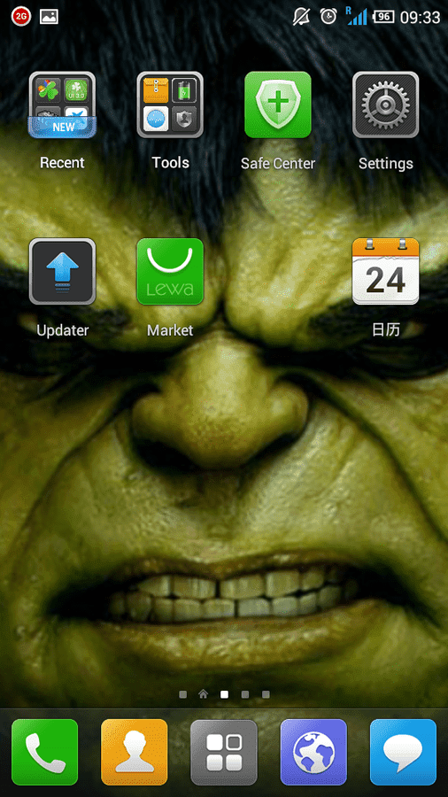

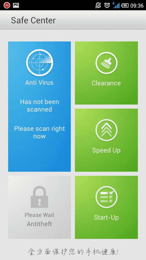

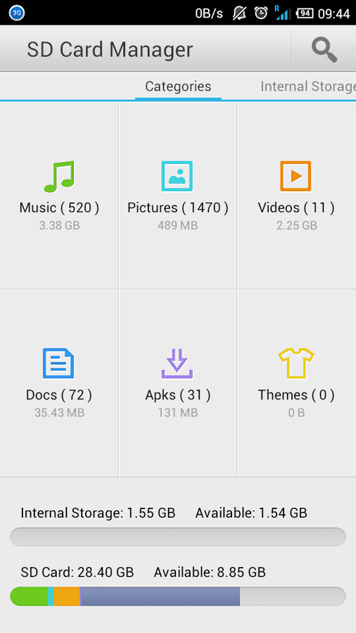

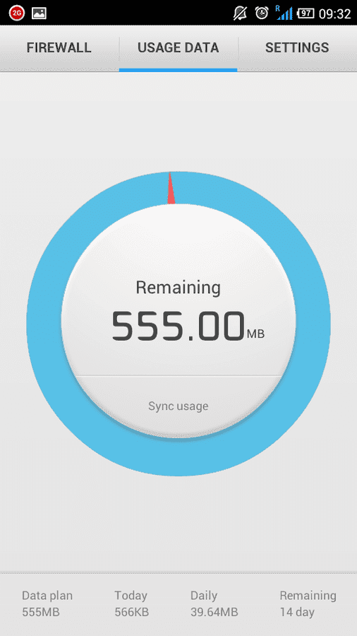

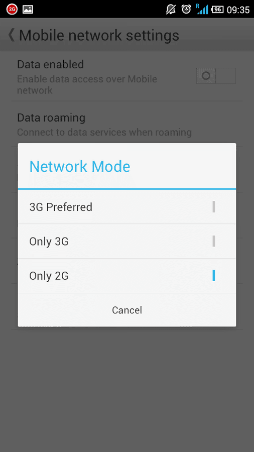

Las roms LEWA se basan en el kernel original del dispositivo, y le dan al dispositivo un entorno muy cuidado tipo MIUI, donde dentro de la rom nos encontramos practicamente todo lo que necesitamos y mas. Cuenta con un launcher muy agil,un buen gestor de memoria, gestor de archivos, de fotos, un firewall, gestor de datos, lista negra para numeros, antivirus, selector de temas y muchas otras lindezas que seguramente me este olvidando.
Esta rom permite activar el modo forzado de GPU para 2D, el cierre de aplicaciones dandole a la tecla retroceso de forma mantenida, modo superusuario (desconectado por defecto) y muchas mas cosillas que me estoy dejando en el tintero
En este post esta la ultima ROM DISPONIBLE DE LEWA para el zp900 (no flashear en el zp900s). Unicamente tienes que descargarla y meterla en la SD. Se instala desde el CWM y ha sido retocada para no cambiar el recovery. Por defecto esta en en ingles.
