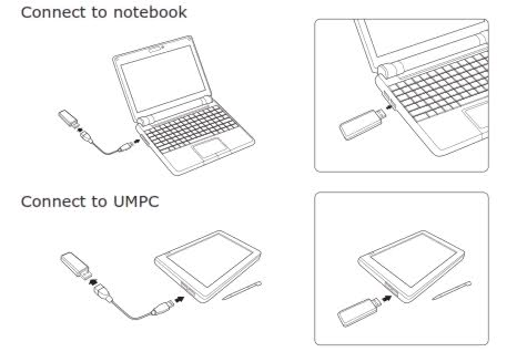

- TABLET ANDROID (no necesario permisos de ROOT) CON UN PUERTO USB HOST. También funciona con puerto micro-USB Host.

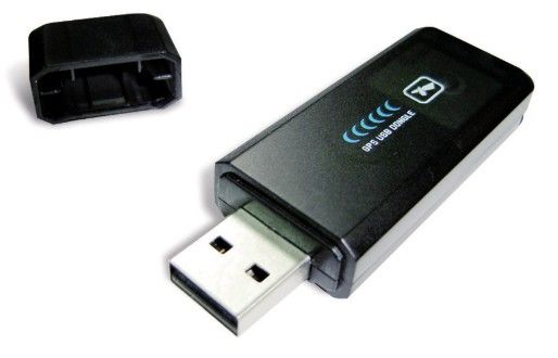

- ADAPTADOR GPS USB SILICEO o GLOBALSAT con chip Prolific PL2303 para USB serie UART GPS

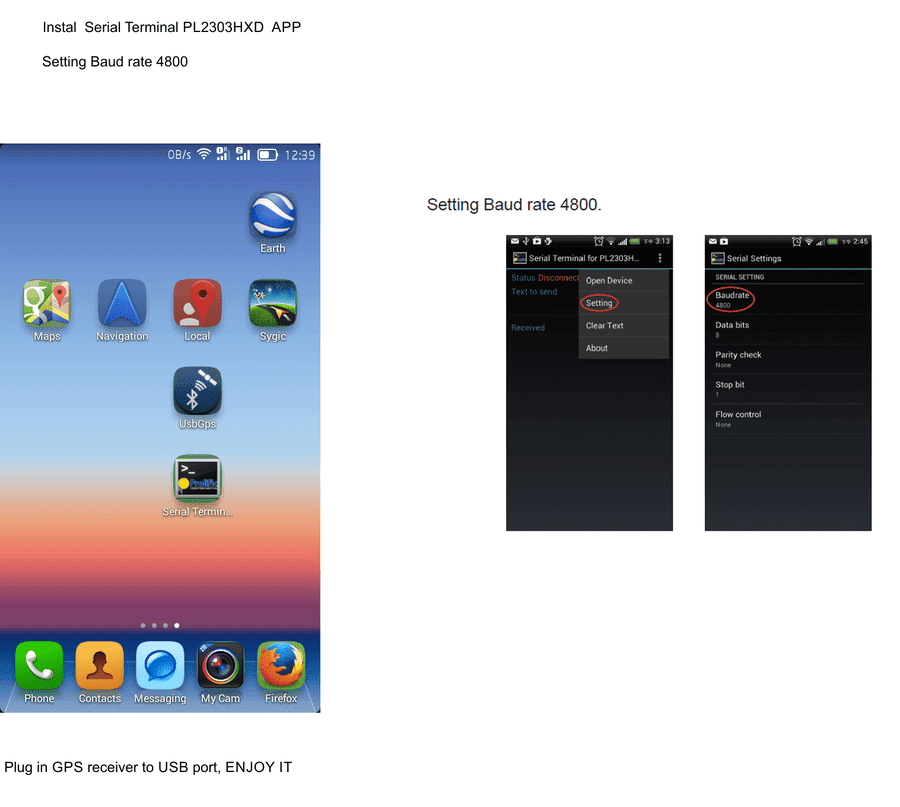

La aplicación Prolific PL2303 USB-UART instala este módulo driver en tu Tablet o teléfono Android
Encontraremos la aplicación facilmente en el market Play Store o en la página de Prolific.
Una vez instalada esta aplicación provee a tu Tablet de la conexión necesaria para que reconozca el adaptador GPS. Todos los GPS transmiten datos a través de un puerto serie, por lo que es necesario adaptar el Tablet con el driver de PROLIFIC pl2303. Abre la aplicación y en opciones (settings) configura la velocidad de transmisión en 4800 Baudrate.
Para que el GPS externo funcione necesitamos activar la opción de ubicación simulada. “Ajustes – Aplicaciones -- Desarrollo – Permitir ubicaciones simuladas” Mock Location” “Allow mock locations”

Insertamos el GPS el puerto USB. Abrimos la aplicación UsbGps normalmente elige el dispositivo automáticamente en dev/bus/usb/001/001. También se puede seleccionar manualmente. Pulsamos Start GPS para iniciar lectura de datos.
*Nota: El GPS lleva un chip SIRF III que transmite datos a una velocidad de 4800 baud rate. Si es necesario hay que ordenar esa velcidad desde consola con: “stty -F /dev/ttyUSB0 ispeed 4800”
