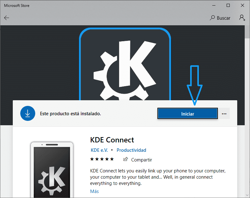

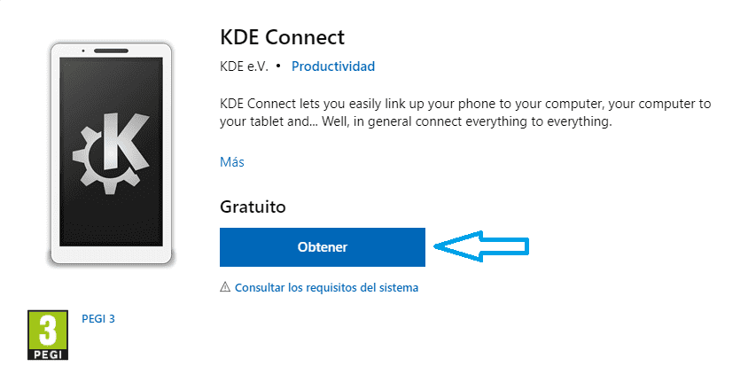

El primer paso será instalar la aplicación KDE Connect en el ordenador con Windows. Para ello puedes descargar e instalar KDE Connect desde la tienda de Windows Microsoft Store o tambien puedes descargar e instalar la última versión de KDE Connect desde la web oficial.
Para bajarlo desde la tienda de Windows, solo tendrás que pulsar en el botón ‘Obtener’ para que se abra la tiends, y allí nuevamente pulsar sobre ‘Obtener’ para instalarlo.
Descarga de KDE Connect desde Windows
Ya descargado e instalado, lo encontrarás en tu lista de aplicaciones, en el menú de Inicio de Windows. Inicia KDE Connect desde aquí.

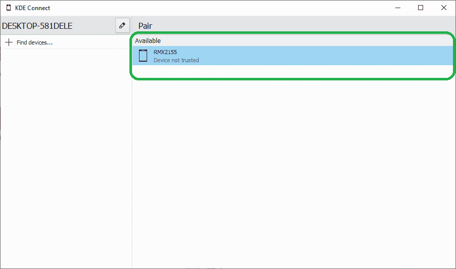

El texto ‘Find Devices…‘ empezará a buscar nuevos dispositivos con los que conectarte. Debes pulzarlo para empezar el enlace con tu smartphone. Una vez escaneada la red en busca de otros equipos con KDE Connect, mostrará una lista de dispositivos encontrados.
En el ordenador podemos ver el identificador del smartphone:
Dispositivos encontrados KDE Connect Windows

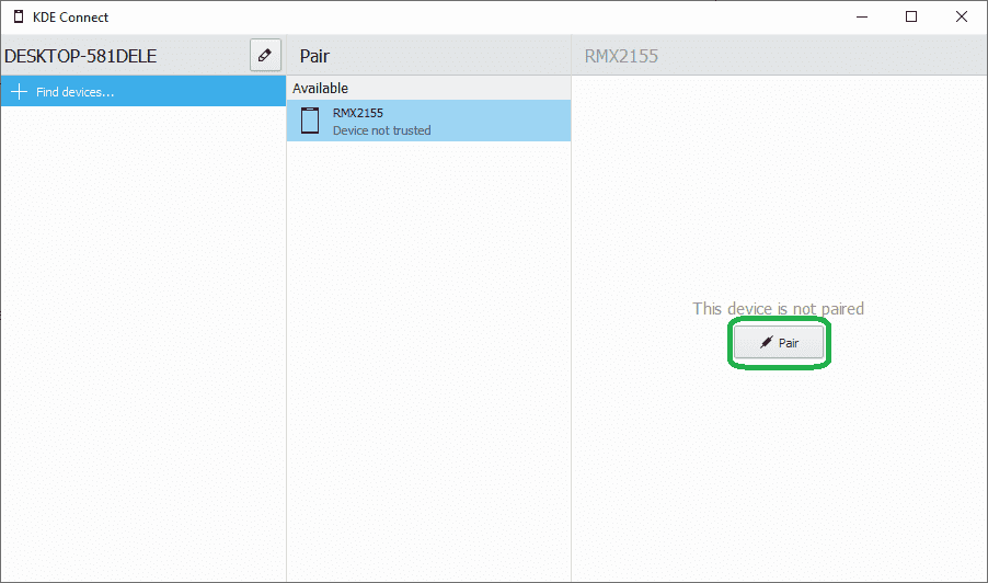

Ahora selecciona el dispositivo al que quieres conectarte y pulsa en el botón ‘Pair‘ que ha aparecido en el panel derecho:
Emparejamiento de Windows con Android
En este momento el botón quedará marcado en color azul. Ahora es momento de ir a KDE Connect en Android y seleccionar el nombre de tu equipo de Windows, que debería aparecer en la lista de la pantalla principal. Púlsalo y acepta la solicitud.

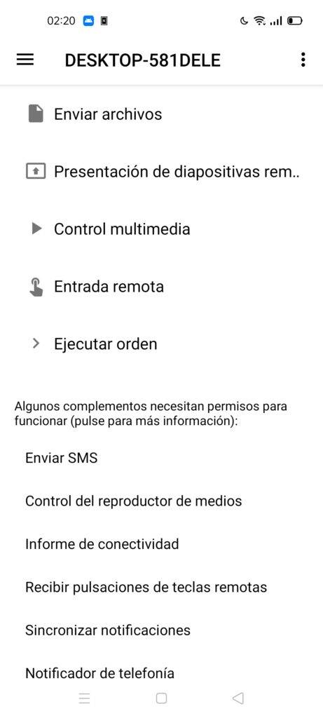

Podrás ver en tu smartphone una lista de acciones (enviar archivos, Presentación de diapositivas remotas, etc…), así como una nota que te informa que ‘Algunos complementos necesitan permisos para funcionar’.
Esto es necesario ya que sino la aplicación no es capaz de comunicarse correctamente con el ordenador.
KDE Connect Android
Para solucionarlo bastará con que toques cada una de las opciones y otorgues los debidos permisos a la aplicación.
